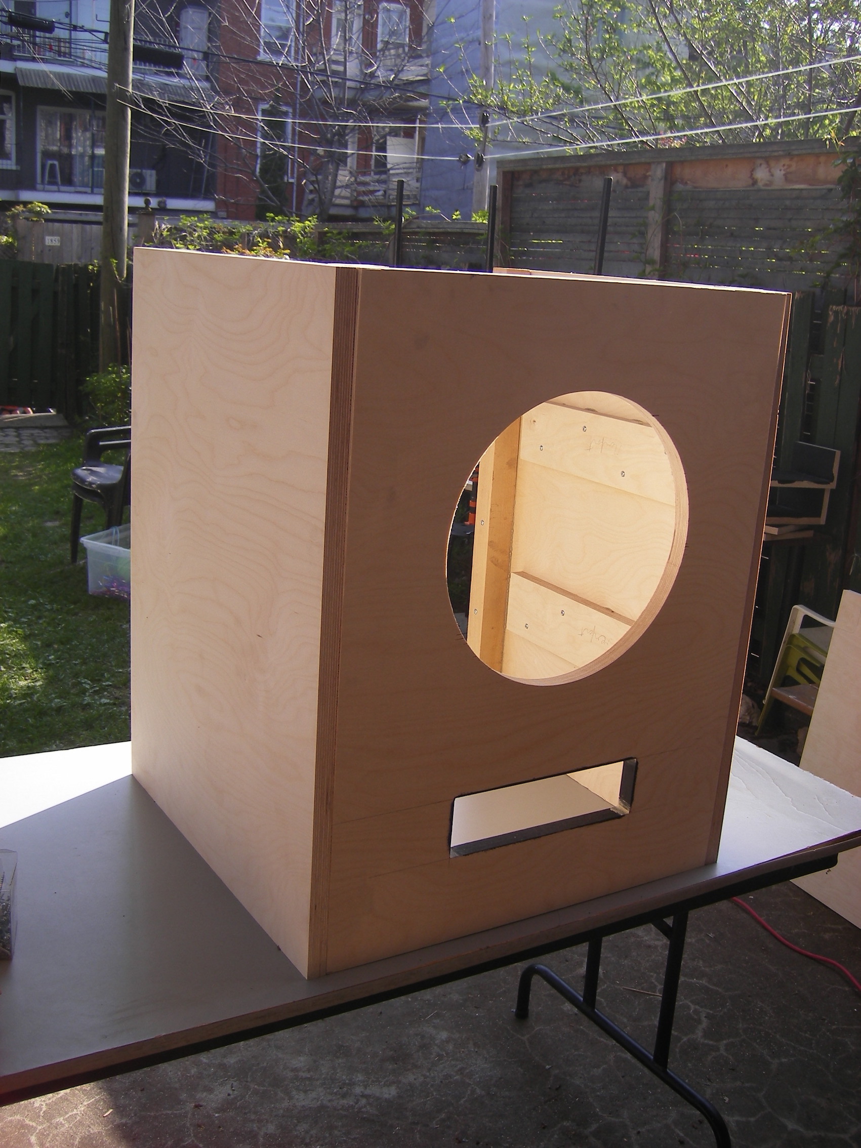

Aujourd'hui, j'ai pu continuer un peu mon travail. Petit train va loin...
Sans que les côtés soient fixés, ça donne une idée des p'tites bêtes costaudes qui s'en viennent. Je ne sais pas si c'est l'absence des évents laminaires en comparaison des petites Onken, mais les 416 French Connection semblent plus petites de face:
À+
https://onken.info/

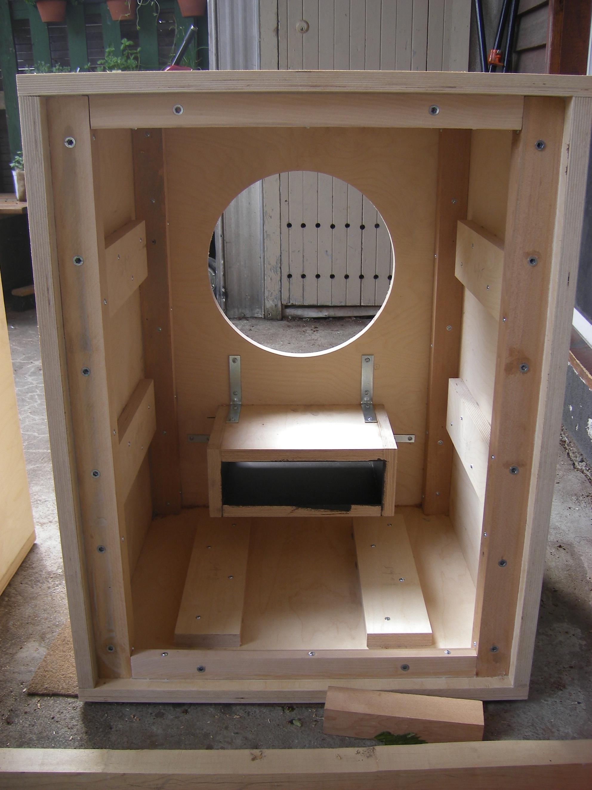

Si je peux me permettre Sébastien, moi je mettrai un tasseau derriere le facade avant entre l'évent et le hp, la face avant doit etre tres rigide.
#16
RE: Projet 416 French Connection
Merci Dominique!
Jean-Philippe, le tasseau dont tu parles est déjà prévu. Wink Comme dans les petites et grandes Onken 360L. Il fera environ 5 cm x 5 cm en merisier brut. De plus, j'ai aussi prévu un tel tasseau qui irait dans l'autre sens, mais je commence à me demander si ce ne sera pas de trop. Je verrai en cours d'assemblage.

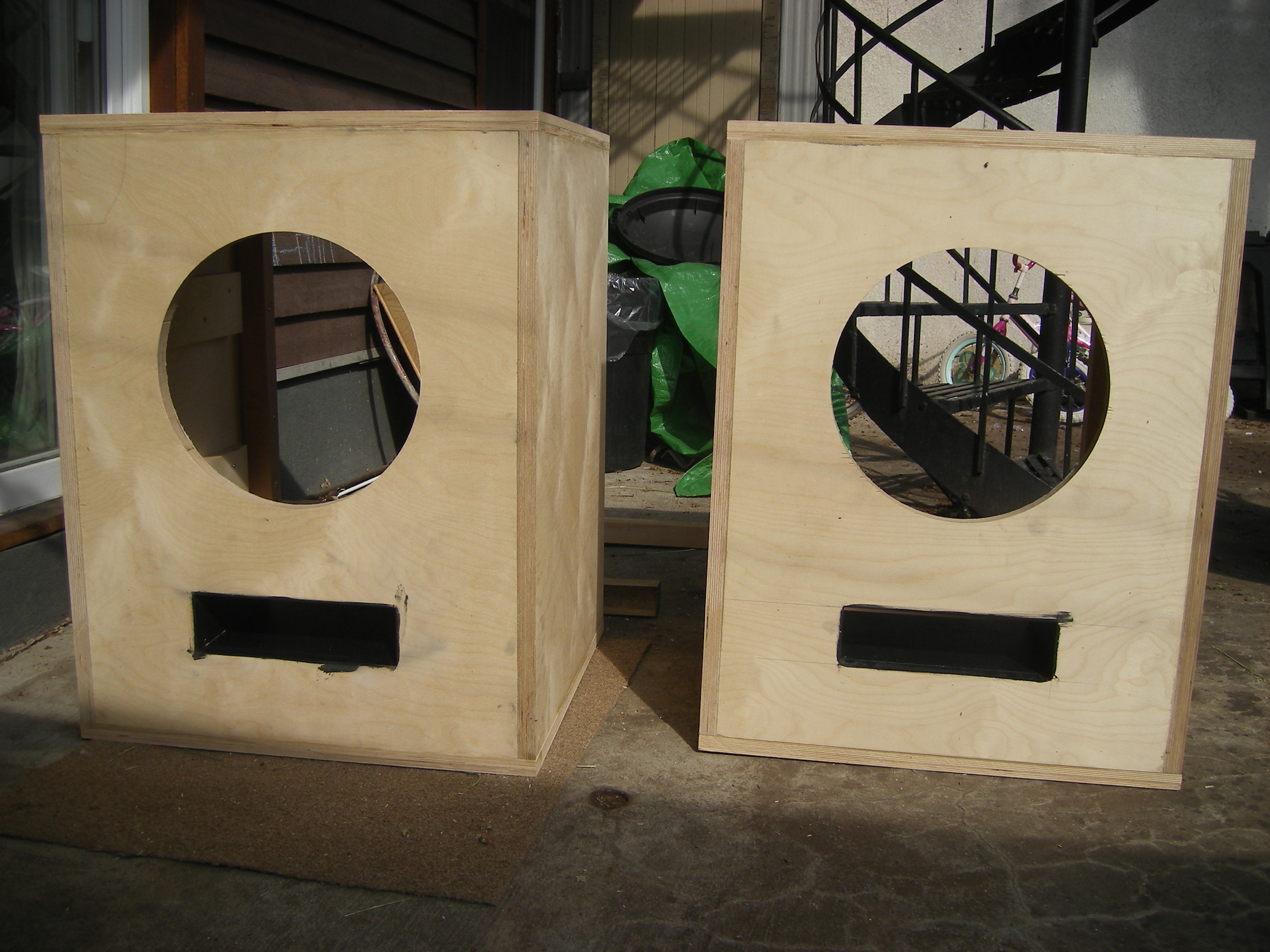

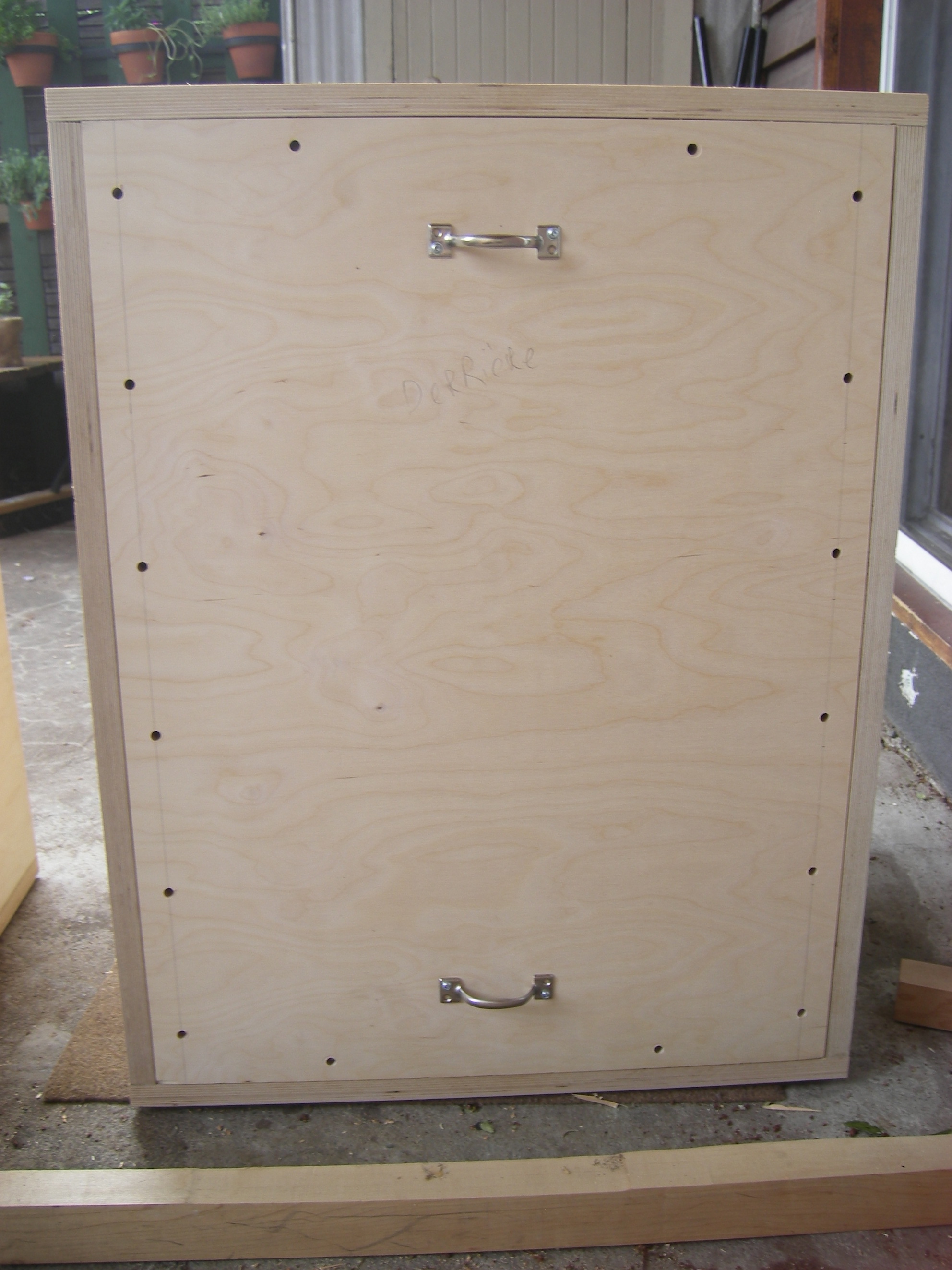

Voilà où j'en suis rendu. Quelques photos pour le plaisir des yeux:
Il en reste encore beaucoup à faire:
-installer le feutre
-placer le tasseau allant sous le HP
-installer le câblage
-sabler
-peinturer
-fixer les HP
À suivre...
https://onken.info/

bonjour Sébastien, tu peux avoir confiance aux collages, donc j'espere que tu enlèveras les équerres métalliques des events.
bien collé , ce ne bougera pas.
#20
Philou, en réponse à ta question, tu peux te référer à la simulation de la réponse en fréquence au message 1 ci-dessus. Par contre, dans le concret, ce sont les mesures qui nous le dirons. À voir dans quelques semaines.
Gilles, oui, je peux enlever les équerres des évents. La fonction actuelle est de pouvoir les enlever facilement au besoin pour ajuster la longueur d'évent.
À+
