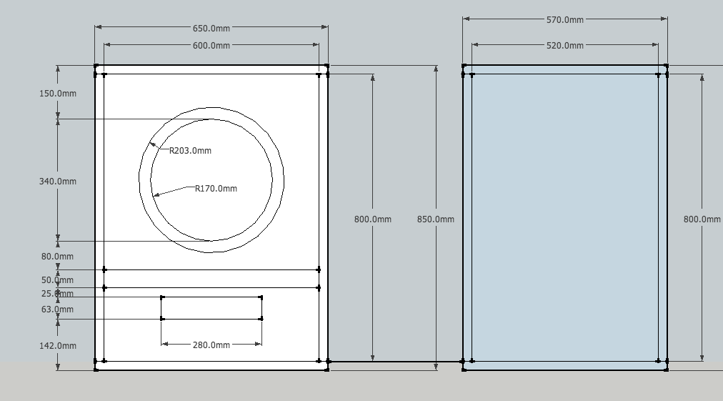

Partant de certaines contraintes d'espace que j'ai à la maison, André a eu la bonne idée de me proposer une enceinte qui respecte les mêmes dimensions de façade que la Petite Onken, mais dont le volume est plus grand dû au caisson plus profond.

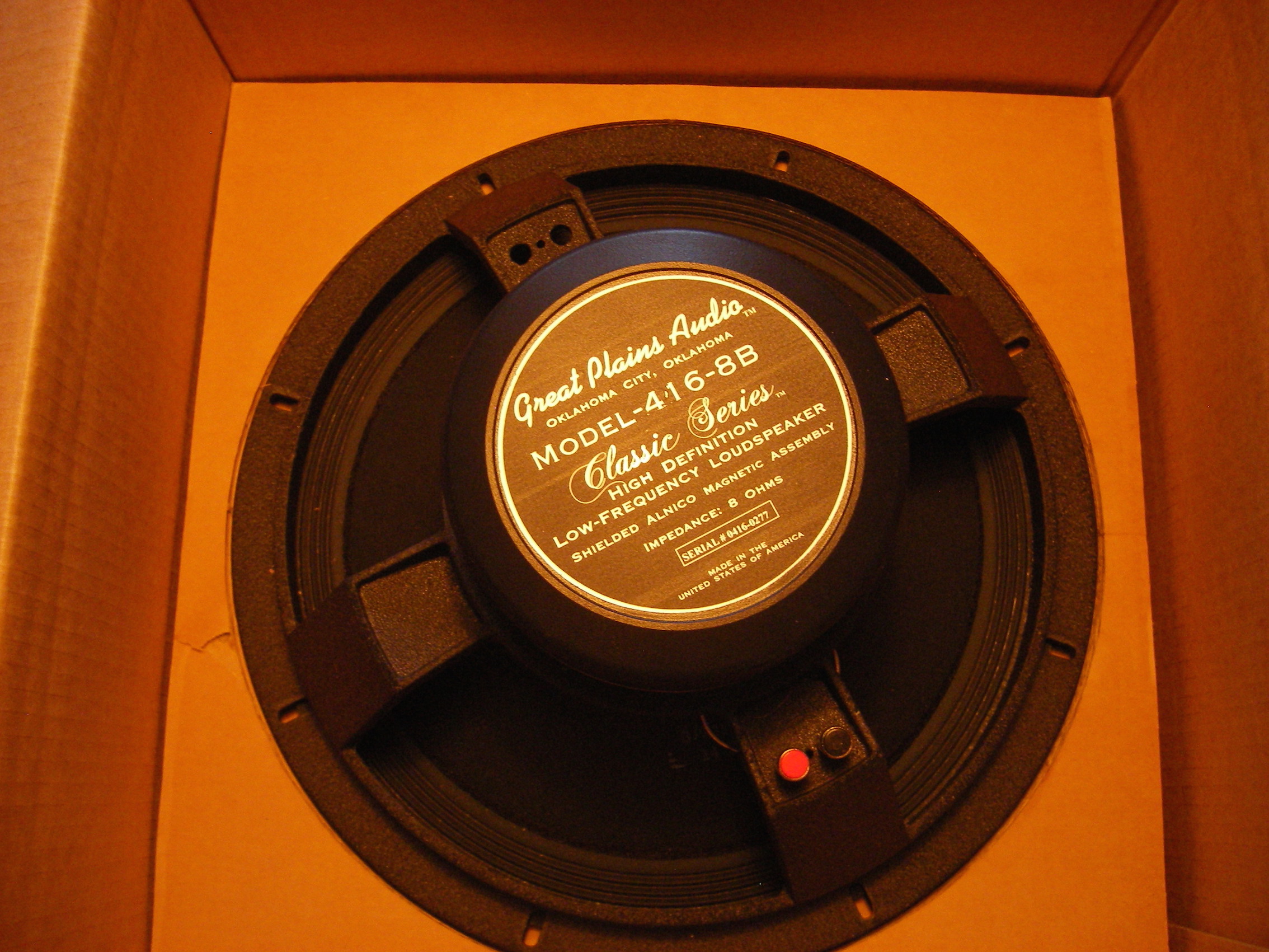

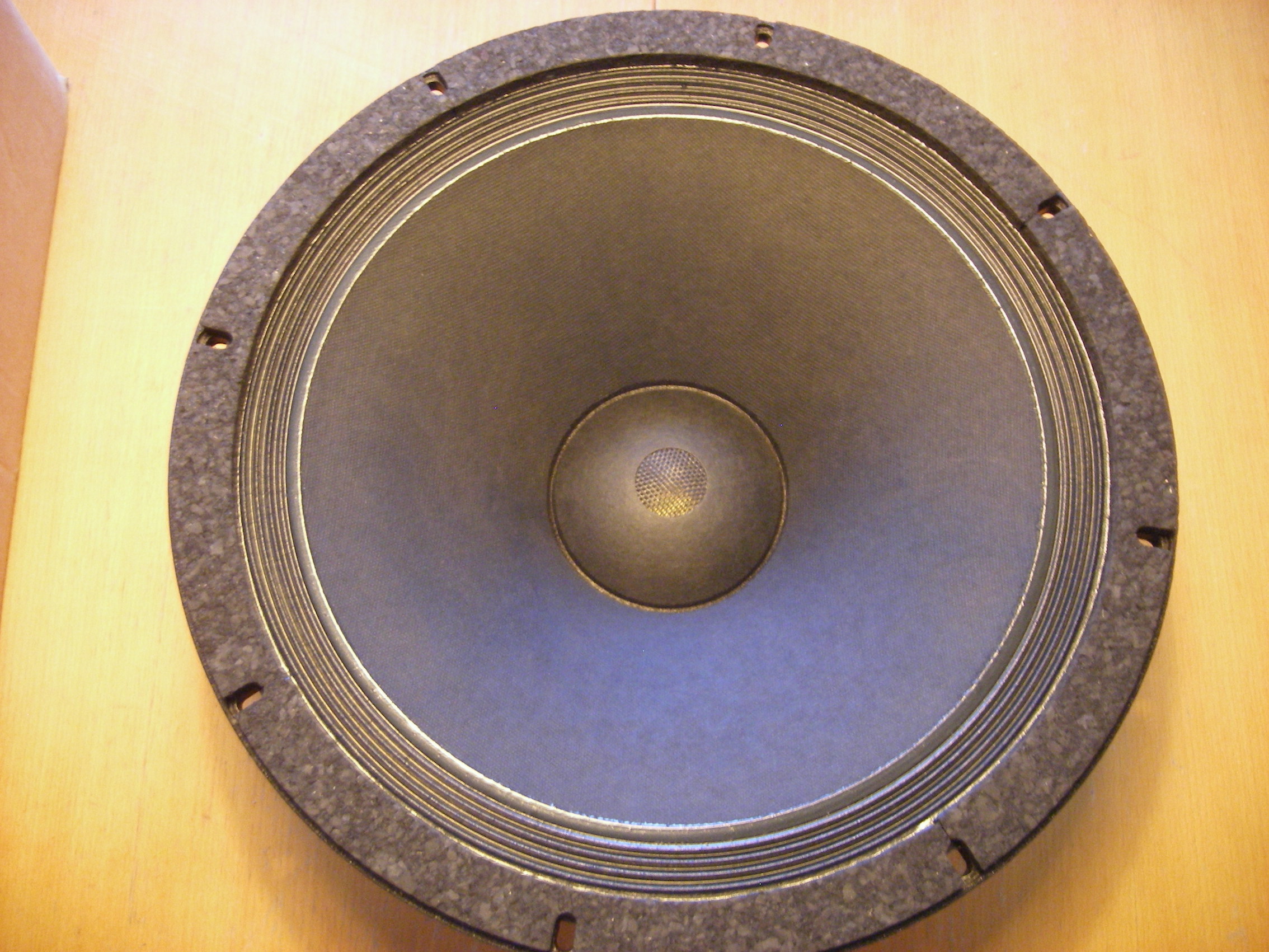

Côté haut-parleur, mon coup de cœur total des dernières années pour les Great Plains Audio m'a directement enligné vers le GPA 416-8B, sorte de Altec 416 contemporain.

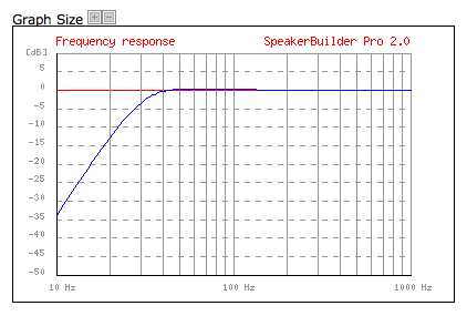

C'est en ce sens là qu'André m'a suggéré un plan de départ et a aussi réalisé une simulation avec le GPA 416-8B dans un bass-reflex classique de 250L de volume.
Nous étions partis sur des dimensions d'évents identiques à la Altec 19, mais je les ai agrandies quelque peu pour profiter d'une dimension d'évent généreuse, souvent reconnue comme facteur clé de réussite de la famille Onken.

Aujourd'hui, j'ai acheté mon bois (merisier russe 25mm) et ai fait faire les principales coupes. Une première idée de la façade: costaude et classique:

Qu'as-tu pris comme facteurs de pertes pour simuler la courbe de réponse ?

Jean, je vais aller voir ton post, mais de mon côté, je ne compte pas prendre de mesure d'impédance de l'enceinte. Quant à la simulation, je crois qu'André l'avait faite avec les paramètres T/S disponibles sur la fiche GPA du 416-8B. C'est tout ce que j'en sais.

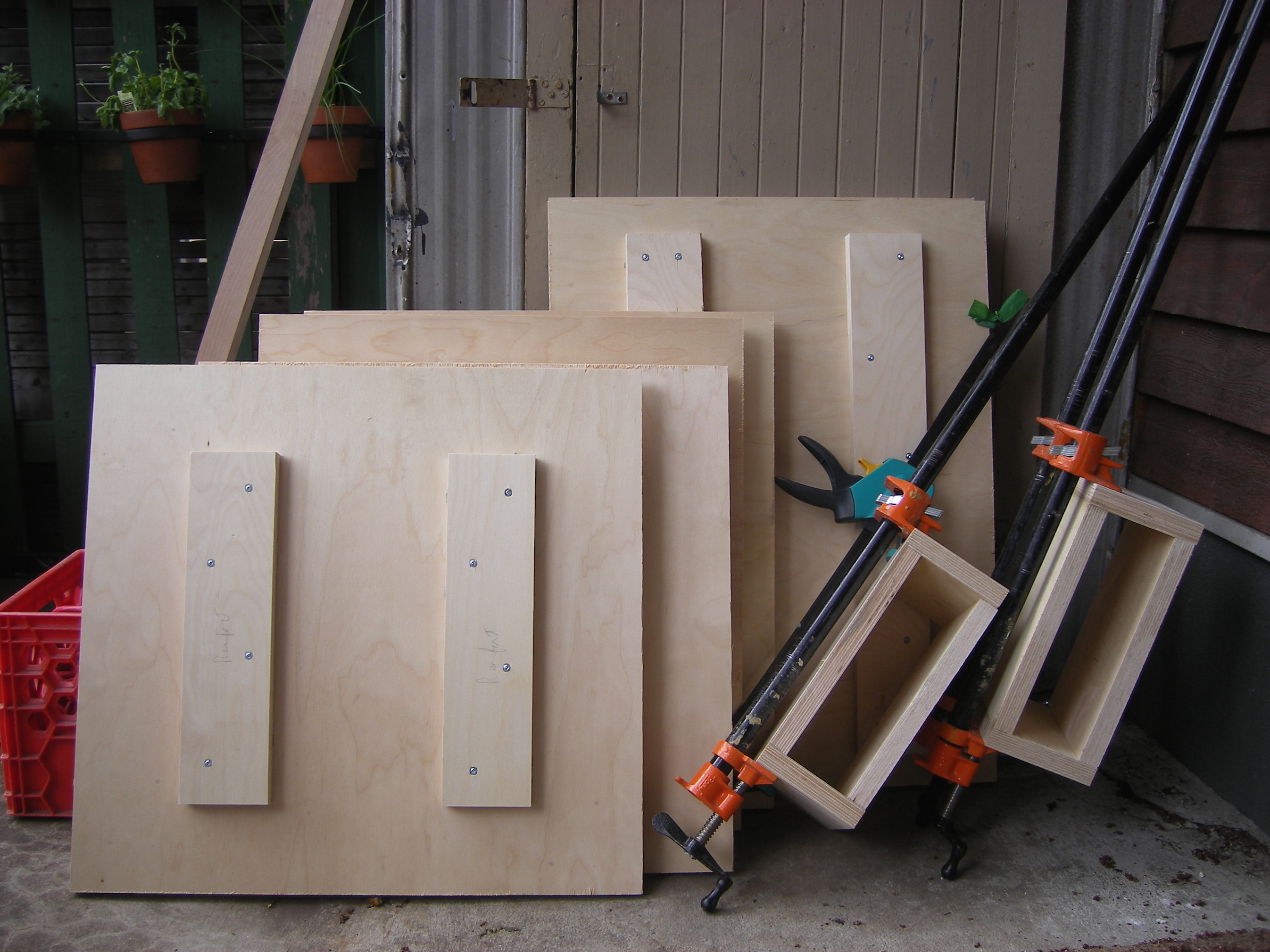

Comme "l'évent" était favorable, cela combiné à un fort waf du dimanche, quelque peu inattendu, j'ai entrepris la construction des caissons 416 French Connection plus tôt que prévu (je pensais attaquer cela début juillet).
J'ai assemblé 3 faces de chaque évents. Je peinturerai l'intérieur en noir avant de coller le dernier morceau. Il n'est là sur la photo que pour tenir les parois à bonne distance. J'ai aussi collé et vissé tous les renforts de parois internes tels qu'inspirés de ceux des Onken 360L et petite. Tout ça fait en sorte qu'il y a un peu moins de petits morceaux de bois qui traînent à la maison...
