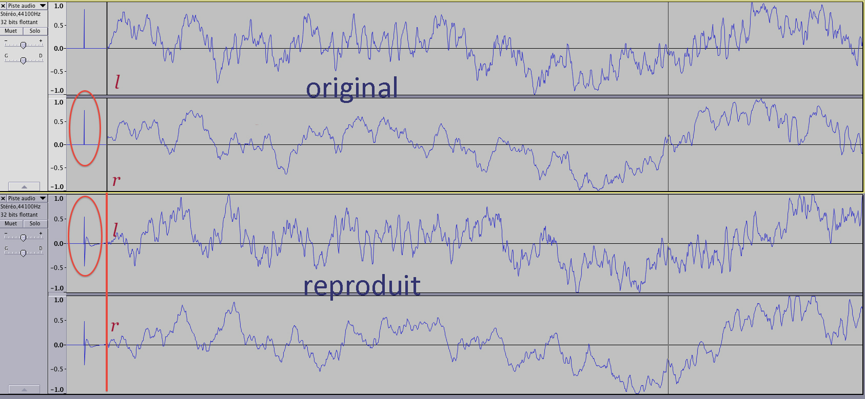

nounours a écrit :Les "quatre-voies" en "phase absolue" ,que l'on souhaiterait la meilleur ,va pas être simple sur des signaux variants tel que la musique et voix ...
De la relativité de la phase absolue sur une trois - voies filtrée en LR4 charge b.r. - sur un extrait musical:

folkdeath95 a écrit :Est-on certain que la phase absolue est respectée lors de l'enregistrement?
Si l'on pense à la position d'un micro par rapport à un instrument, la question n'a rien d'évident.
En tests auditifs, si une différence est perçue, cela n'implique pas une préférence.
Par contre, tout au long de la chaîne de reproduction, notamment pour les enceintes multi-voies, il est impératif de tenir compte de toute introduction d'une inversion de polarité (par exemple, par un transformateur, une liaison symétrique, un étage amplificateur, aux bornes des HP...).

-la figure des courbes originales et réelles, nous montre bien qu'il reste du chemin à parcourir pour la fidélité...
-Je n'avais même pas pensé à la position du micro, qui en effet est le premier critère...

Concernant la mesure de l'impulsion j'ai une question !
Est-ce que l'ensemble micro, amplification du signal et la carte son peuvent être faussés en montrant une d'inversion de phase ?

lenco073 a écrit :Est-ce que l'ensemble micro, amplification du signal et la carte son peuvent être faussés en montrant une d'inversion de phase ?
Oui, plutôt du côté des cartes son, voir si la phase absolue est respectée,
c'est pas garanti.
