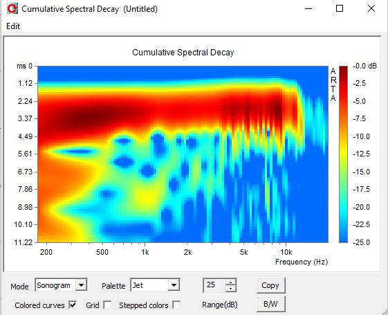

Par contre, j'ai été confronté à un phénomène inexpliqué jusqu'à prėsent. Le filtre, bien que correspondant à un 6 db électrique, permet d'obtenir des pente acoustique ã 12 db. Du coup, pour obtenir une réponse en fréquence et en phase optimales, les bobines sont alignées et la polarité du médium est croisée.
Voici une image de l'impulsion et du CSD.

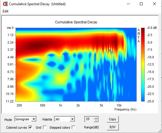

Par contre, jusqu'à prėsent, la meilleure ėcoute à mes oreilles est obtenue sans cette inversion de polarité, au détriment de la mesure.
Voici la mesure correspondante.

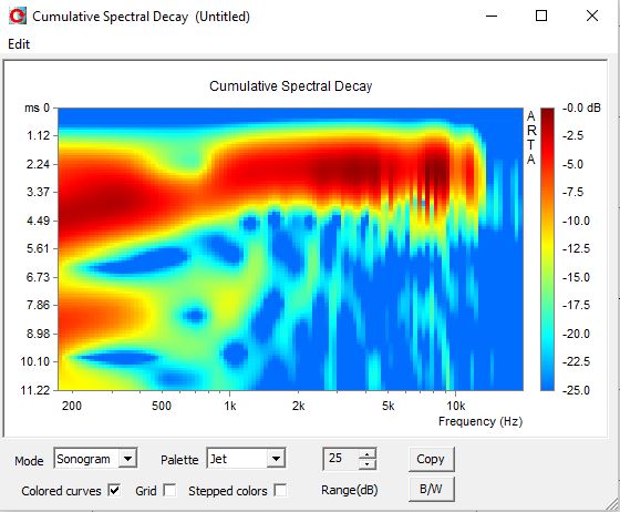

Du coup, je me suis amusé à inverser la polarité des enceintes à l'entrée du filtre, et à croiser la polarité du médium, qui maintenant, avance sur les impulsions positives alors que les boomers et le tweeter reculent.
Voici la mesure de l'impulsion et du CSD.
A l'écoute, c'est parfait, plus aucune gène... La différence est spectaculaire, mais difficile à expliquer... les CSD sont identiques, la réponse en fréquence aussi, mais l'écoute est très differente.

Tu as inversé la phase absolue, ce qui s'entend clairement sur certains tests.
