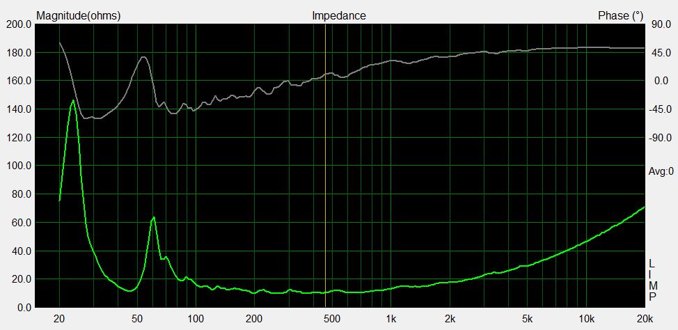

Voici ma mesure des Yamaha. Dominique, je crois que to fenêtrage ne permet pas de voir la première bosse, qui est sans doute autour de 20 Hz.
Je suis dans une configuration assez voisine de mes VOT.
[Image: attachment.php?aid=12578]
J'ai bien envie de démonter un HP pour relever les paramètres TS. Personne ne l'a fait avec les 3882... Cela me permettrait peut être de voir si je peux étendre un peu la réponse vers le bas en augmentant le volume de charge arrière (la deuxième bosse de Dom86 est à 50 Hz environ, et la mienne à 60 Hz...).

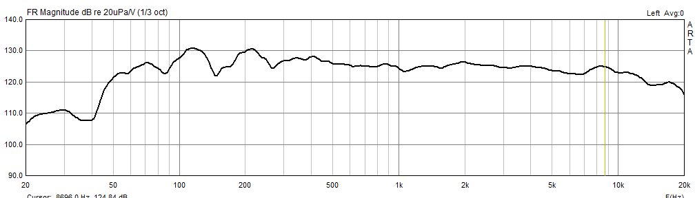

Pour comparer, voici ce que j'obtiens au point d'écoute avec les Yamaha et leurs ailes, enceinte de droite, sans sub évidemment.
Environ 4 m.
[Image: attachment.php?aid=12580]
Crdt

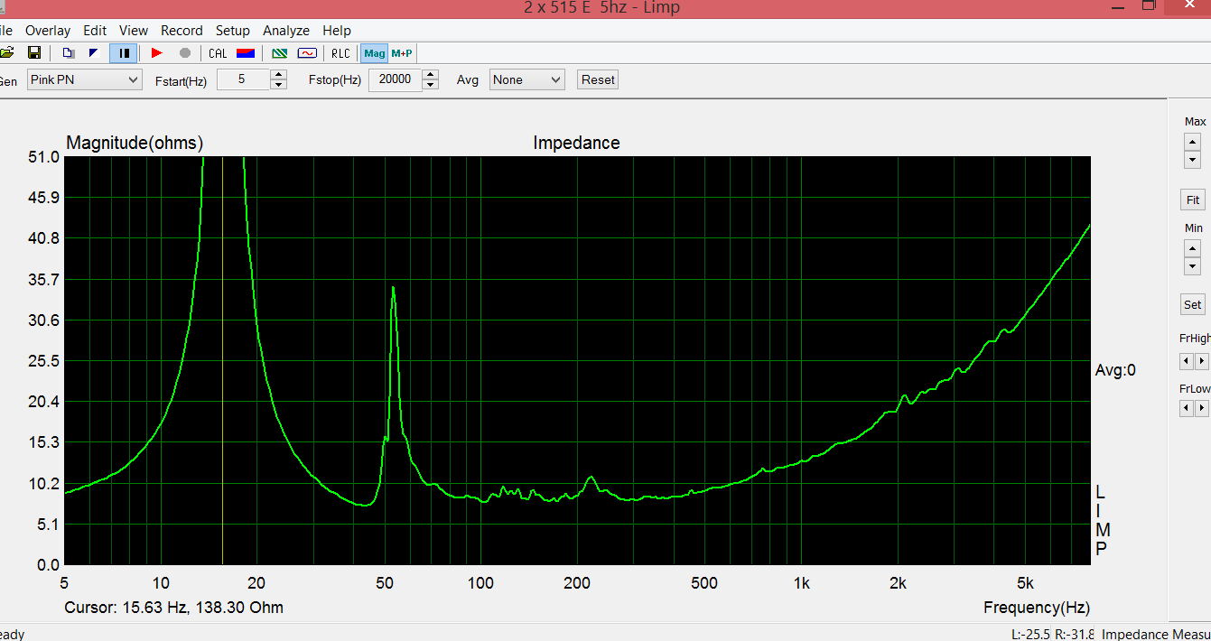

tu avais raison, j'ai retiré une courbe d'impédance de mes Onken 4550
à partir de 5 hz, effectivement on voit les 2 résonances de l'accord.

RE: Accord bass-reflex des enceintes grave à pavillon frontal
Merci Dominique,
C'est intėressant, VOT, Onken 4550 et Yamaha 6681, on retrouve le même type d'accord...
