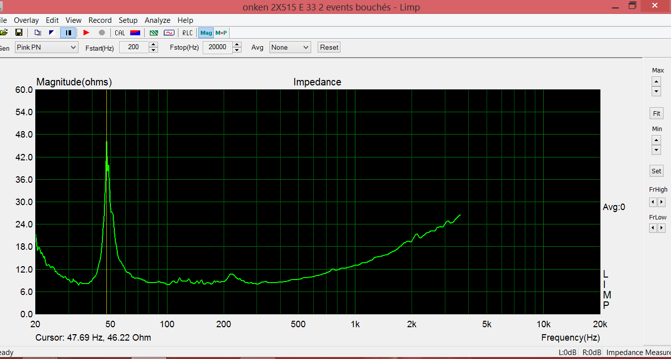

voici l'impédance de mes Onken 4550:

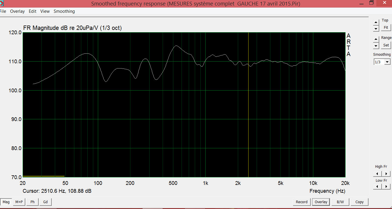

ainsi que la courbe de réponse globale du système avant que les niveaux
du BM, HM, aigu soient ajustés, courbe torturée dans le grave et bas médium,
complètement différente en fonction de la position du micro, mais l'écoute
ne révèle pas les les problèmes de la courbe de réponse du grave et BM.

dom86 a écrit :voici l'impédance de mes Onken 4550:
Events bouchés ?

Bonjour Philou,
oui 2 évents bouchés avec des coussins, cela décale la fréquence d'accord
vers le bas, et le grave est plus sec !. La courbe de réponse est mesurée
à 5 mètres de l'enceinte, à la position d'écoute.

Bonsoir Dominique,
C'est un peu bizarre, une seule bosse ?
