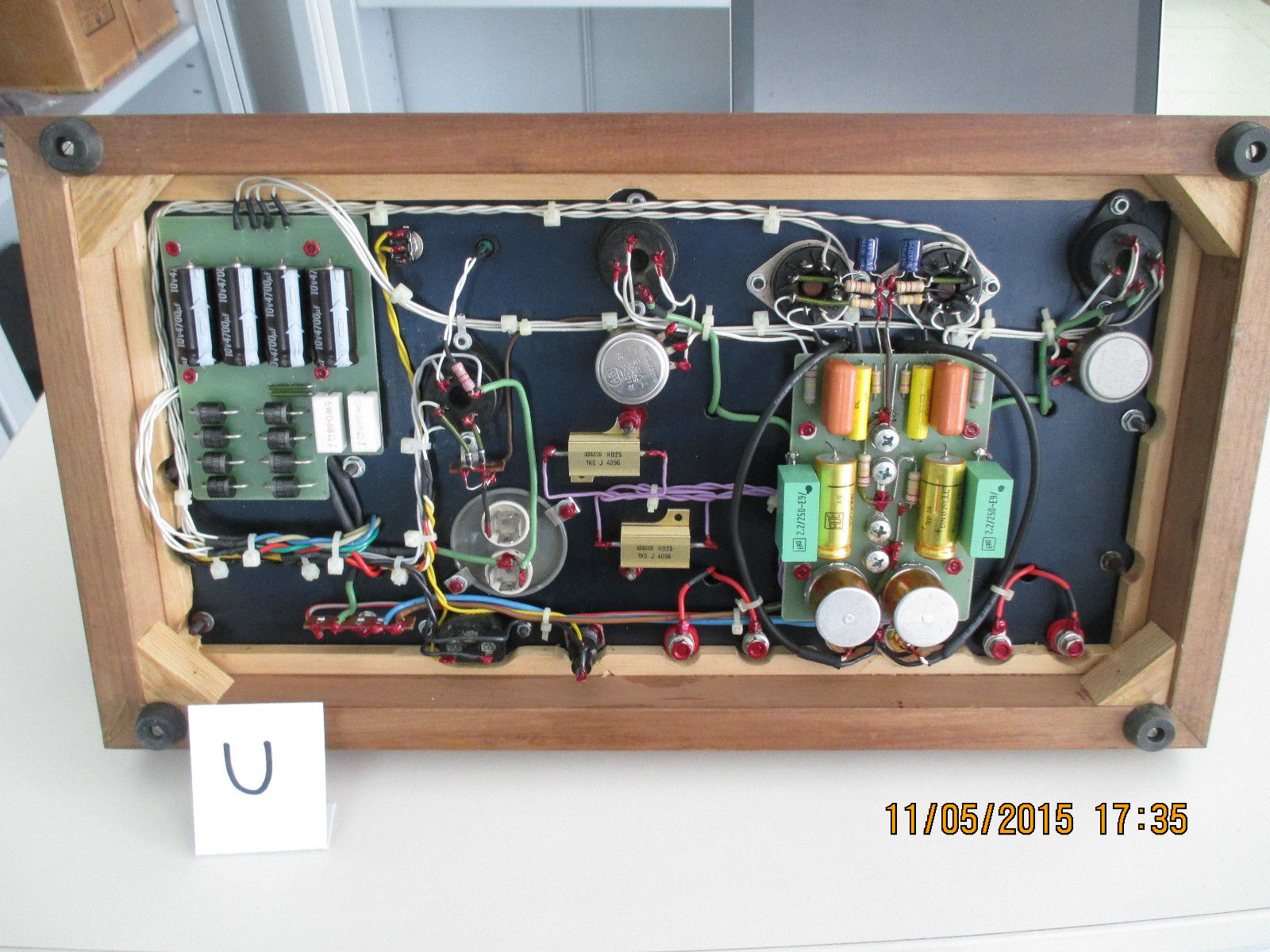

les redresseurs MOV doivent être préchauffée avant d'envoyer la HT.
quand le tube est froid le mercure est dans son état mais avec le préchauffage va devenir liquide ensuite vapeur de mercure.
le bulbe deviens transparent et on applique la HT.
le vapeur de mercure rend une luminance bleutée.
se le tube manque de vide le filament n'arrive pas a vaporiser le mercure ,
le tube n'est pas assez chaud, la HT peut provoquer un arc et détruire la cathode.
un bon MOV demande qq minute de préchauffage
plus se le tube a été déplacée, 20 minutes ou plus se retournée dans tout les sens.
stocker a la vertical svp.

Claudio a raison, il faut d'abord vérifier que l'ampli respecte cette contrainte.
Est ce manuel ou automatique ?
Vincent

RE: Mesurer un redresseur au mercure type 83
Vincent
c'est la ht et le chauffage simultanée ???!!!
pauvre 83
Messages : 2.645
Sujets : 126
Inscription : 26/03/2009
Je ne vois pas non plus de temporisation dans l'ampli, il faudrait en installer une, voir les schémas utilisant la 83.
Une longue période d'inutilisaton augmente le temps de vaporisation.
L'alimentation du chauffage du lampemetre doit s'écrouler,elle n'est pas assez puissante.
Vincent

Merci les gars pour vos conseils.
Je vais creuser côté temporisation ou interrupteur double pour chauffage puis ht.
Et fouiller plus côté lampemètre pour comprendre comment et avec quoi les vendeurs de 83 sur la baie donnent les mesures des tubes qu'ils proposent.
