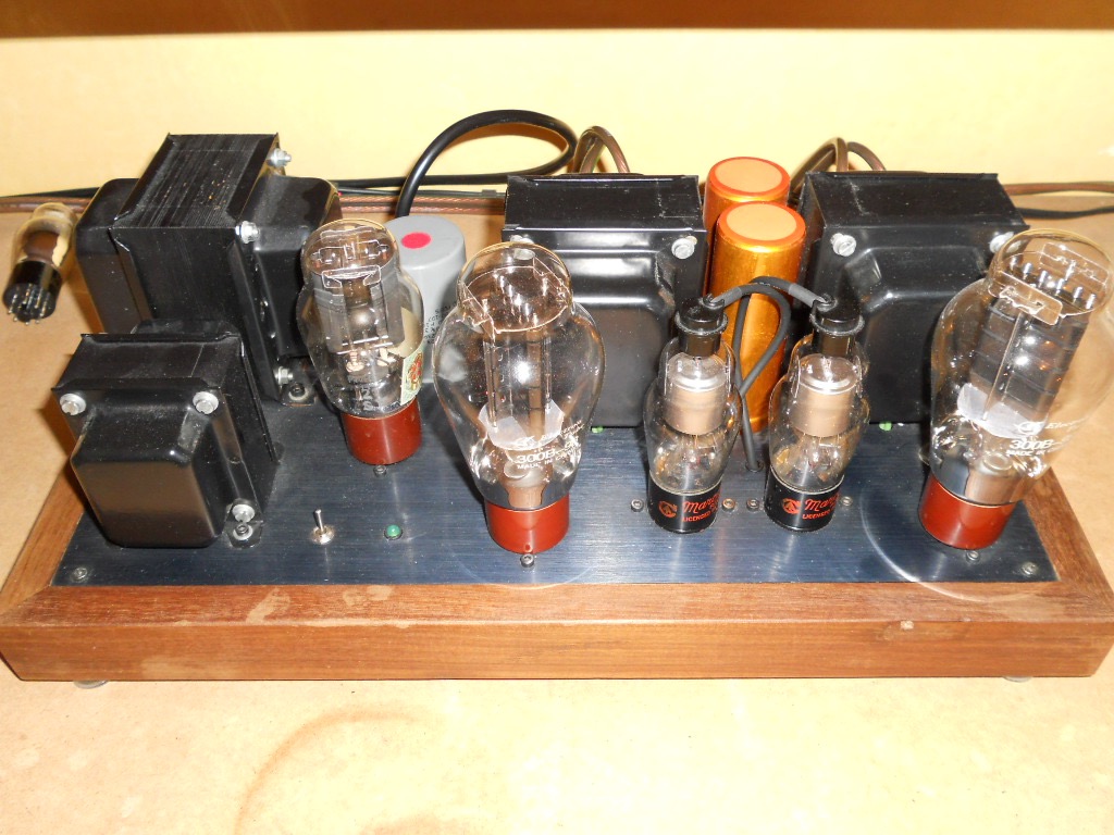

L'ampli qui sonne bien à mes oreilles est un 3OOB avec des 6K7G en entrée et le 83 en redresseur.
C'est un passionné italien qui l'a construit et je l'ai acheté d'occase sur la baie.
Je teste divers 6K7G et en ce moment je me régale avec des RCA Marconi.

Voici le 300B qui alimente des compressions B&C DE250
