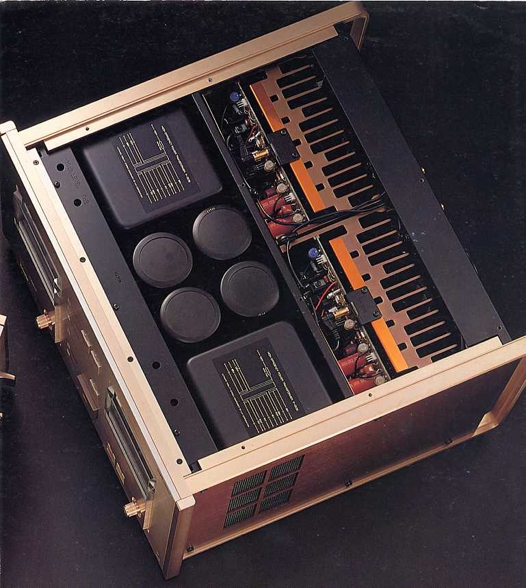

C'est la prochaine étape prévue: brancher l'ampli prevue dans l'instal "définitive", le Luxman M05. Une belle bete de 40kg, 2x105w pure classe A.

Luxman M05 branché ce soir... C'est mieux, comme attendu. Le grave est mieux tenu, plus présent. Mais pas encore top.
