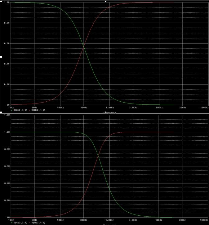

Dominique a écrit :La feuille de calcul a été mise à jour pour calculer indépendamment la valeur des composants en fonction de l'impédance de chaque haut-parleur
AMHA, les formules que tu utilises sont erronées.
En effet, la fonction de transfert du passe-bas (R2) dépend non seulement de L2 et C1, mais également de L1, C2 et R1.
De même la fonction de transfert du passe-haut (R1) dépend non seulement de L1 et C2, mais également de L2, C1 et R2.
Déjà qu'un filtre parallèle n'est pas simple...

Bonjour Francis,
francisbr a écrit :AMHA, les formules que tu utilises sont erronées.
- Je suis d'accord avec toi, c'est pas bon du tout. Merci pour l'alerte.
Ci-dessus, ces 2 simulations à FC = 600 Hz mettent en évidence le pb :
En haut : R1= 32 ohms et R2 = 8 ohms
En bas : R1= 8 ohms et R2 = 8 ohms

- J'ai appris à mes dépends que ce bouquin (édition 1983) est truffé d'inexactitudes, d'omissions, d'erreurs... Bref j'ai perdu pas mal de temps à le lire Sad Sad Sad. Ces propos n'engagent que moi et ne sont pas sujet à polémiques sur ce forum. Je crois savoir que les versions postérieures sont corrigées en grande partie.
- Je vais mettre en ligne prochainement une nouvelle feuille de calcul qui contournera le problème révélé par Francis : Le réseau d'égalisation alignera en même temps l'efficacité ET l'impédance du HP "haut" sur celles du HP "bas".

Dominique a écrit :Je vais mettre en ligne prochainement une nouvelle feuille de calcul qui contournera le problème révélé par Francis : Le réseau d'égalisation alignera l'efficacité ET l'impédance du HP "haut" sur celles du HP "bas".
Si les haut-parleurs sont de sensibilité voisine avec des résistances assez différentes (par exemple 8 et 16 ohm), tu risques d'obtenir des résultats surprenants (par exemple Rs < 0 ohm dans le réseau d'atténuation).

francisbr a écrit :Si les haut-parleurs sont de sensibilité voisine avec des résistances assez différentes (par exemple 8 et 16 ohm), tu risques d'obtenir des résultats surprenants (par exemple Rs < 0 ohm dans le réseau d'atténuation).
Tout à fait, c'est d'ailleurs la gestion de ces "effets de bord" qui retardent la mise en ligne de la feuille de calcul.
