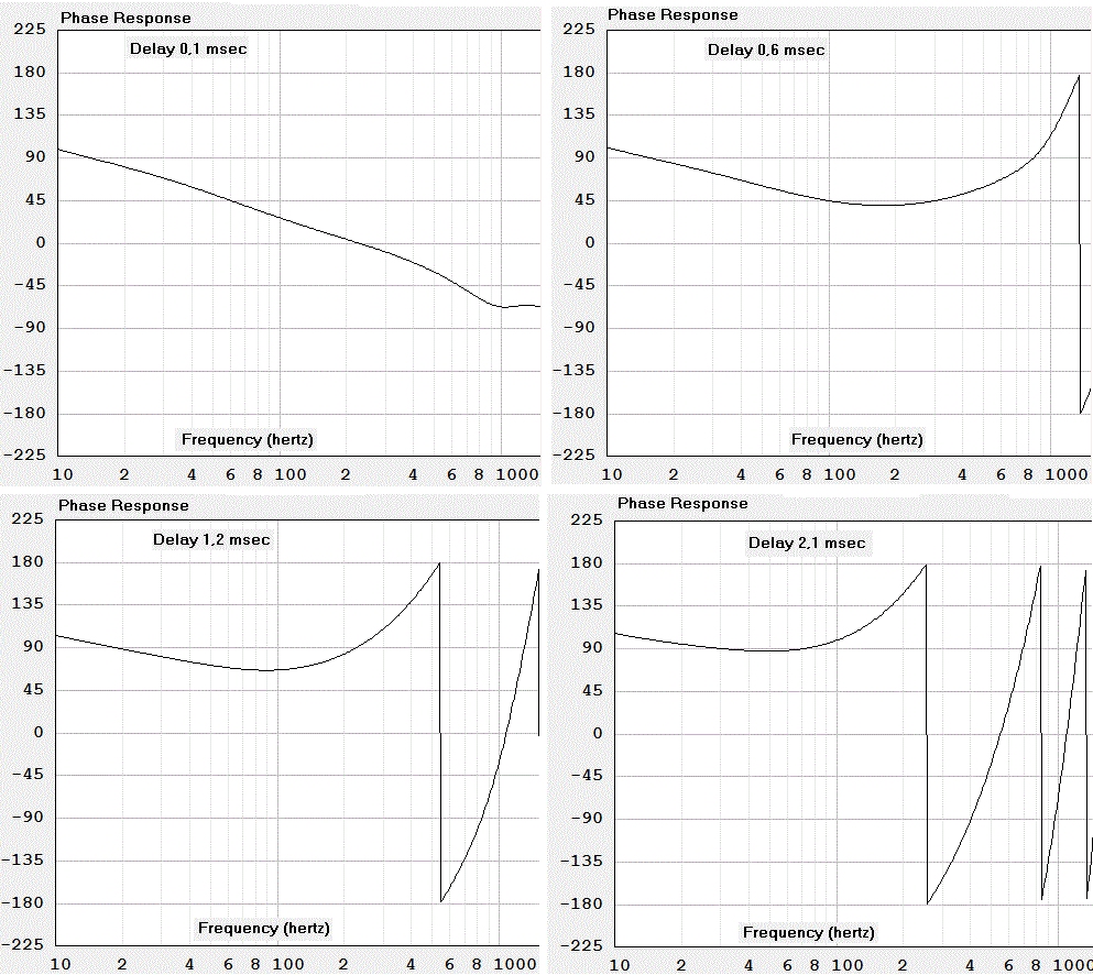

Certains ont encore un peu de mal à comprendre le repliement de la courbe de phase qui passe par -180¨? pour reprendre, avec la même pente à +180¨?.
C'est du à la rotation de la phase lorsque le retard n'est pas nul (mal compensé par exemple) entre l'émission de l'onde sonore par le haut-parleur et la réception par le microphone.
Pour illustrer ce phénomène, voici des courbes de phase correspondnat à la même mesure mais dont on a seulement fait varier l'ajout de retard. Dans le cas ou le retard entre l'émission de l'onde et sa réception par le microphone est bien compensé on n'a pas ou très peu de repliement de la phase c'est à dire de passage par -180¨? et +180¨?, mais dans le cas ou la compensation n'est pas bien effectuée, on a beaucoup de repliement.
Ici l'ajout de retrad est successivment 0,1ms; 0,6ms; 1,2 ms et 2,1ms.
Remarque : toutes ces courbes de phase sont intrinsèquement égales, aucune n'est meilleure que l'autre il s'agit de la même mesure mais cela illustre le fait que la présentation d'une courbe de phase obéit à certains principes dont le plus important est : "on doit s'affranchir du repliement le mieux possible".

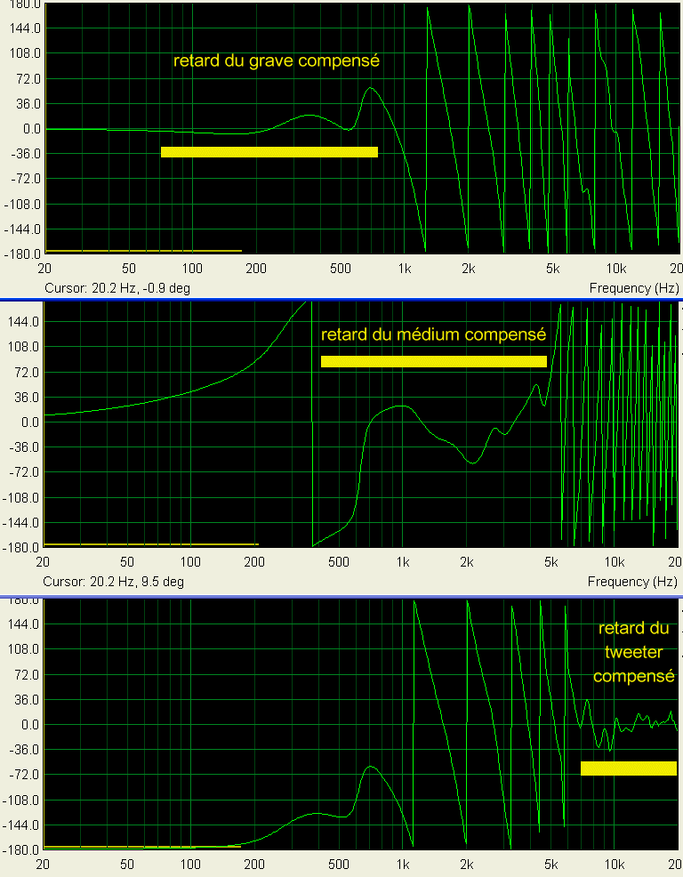

Voici à titre d'exemple réel, les courbes de phase obtenues à partir de la réponse impulsionelle d'un système à 3 voies.
Dans le premier cas on a compensé le retrad de propagation pour le grave, dans le second pour le médium et dans le 3ème pour le tweeter.
