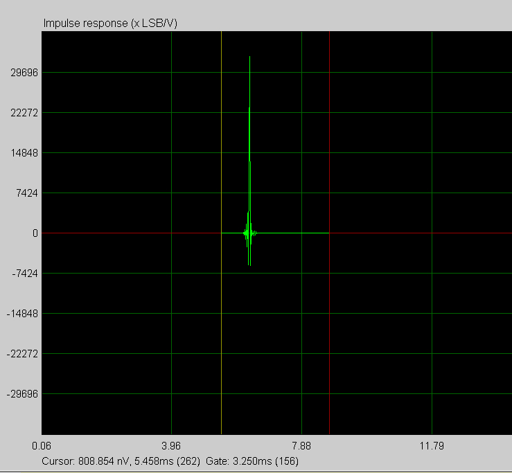

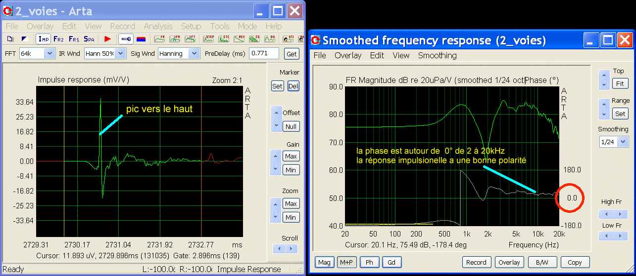

La réponse impulsionelle étant ouverte dans ARTA, on place le curseur en avant de l'arrivée de l'impulsion (par un clic gauche) et on place le marqueur avant la première réflexion (par un clic droit).
En cliquant à droite dans "zoom", sur [Max] la partie de la réponse impulsionelle située entre le curseur et le marqueur est agrandie.

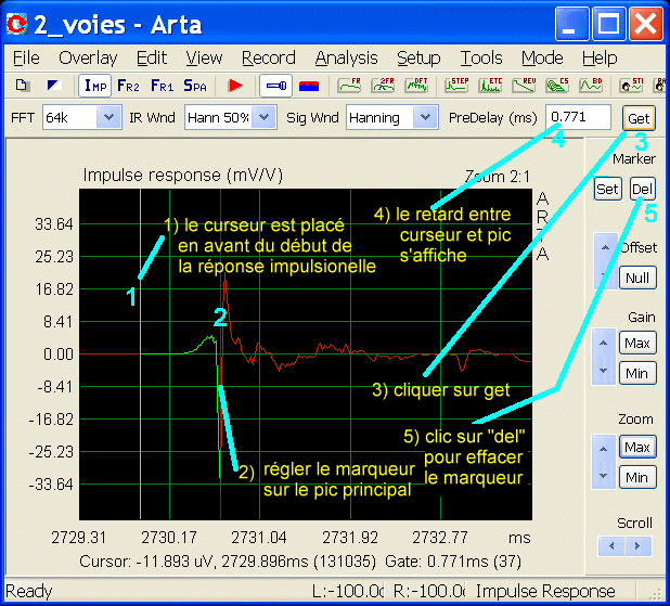

Estimation du préretard
La réponse impulsionelle ne démarre jamais par un pic maximum, mais une partie de la réponse impulsionelle se trouve en avant du pic principal, ce qui oblige à placer le curseur en avant de ce pic dans une zone où l'amplitude est nulle. On appelle "pré-retard" (dans ARTA "PreDelay") la durée entre la position du curseur sur l'axe des temps et la position du maximum du pic principal de la réponse impulsionelle.
Sans bouger le curseur (ligne jaune) on place, par un clic droit, le marqueur (ligne rouge) sur le sommet du pic principal. Si ce pic est fin cela signifie qu'il est constitué de composantes fréquentielles de haute fréquence.
On clique sur [get] et la valeur du pré-retard s'affiche.
On peut ensuite effacer le marqueur (en haut à droit "Marker" et clic sur [Del] ) et on déplaçe le pointeur de la souris pour le placer un peu en avant de la première réflexion. Ainsi, les calculs par FFT ne prendront pas la partie du signal à droite du marqueur. C'est important car l'interférence entre la première réflexion et l'impusion est une des grandes causes de perturbations des courbes de phase et de retard de groupe).
On clique alors sur l'icone [Fr] une nouvelle fenêtre s'ouvre. Au bas de celle ci on clique sur [M + P] et les courbes de réponse (magnitude) et de phase s'affichent.
Si le pré-retard a été bien estimé alors une partie de la courbe de phase est horizontale (elle est en général située dans les hautes fréquences). On peut peaufiner cette horizontalité d'une partie de la courbe de phase en refermant cette fenêtre et en retouchant directement la valeur du pré-retard ou "PreDelay (ms)" avant de réouvrir en cliquant sur l'icône [Fr] la fenêtre qui présente les courbes de réponse et de phase. (plusieurs itérations sont parfois nécessaires avant d'obtenir une courbe de phase avec une intéressante partie horizontale).
Si la partie horizontale de la courbe de phase fluctue autour de -180¨? (et de +180¨?), alors cela signifie que la polarité de la réponse impuslionelle est à inverser.
Pour cela on referme la fenêtre et dans la fenêtre principale d'ARTA on va dans le menu [Edit] et on clique sur [invert].
La réponse impulsionelle est maintenant inversée et lorsqu'on clique sur l'icône [Fr] la partie horizontale de la courbe de phase fluctue maintenant autour de 0¨? ce qui signifie qu'elle est de polarité correcte.

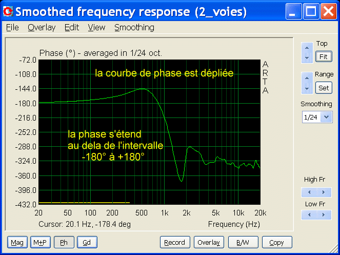

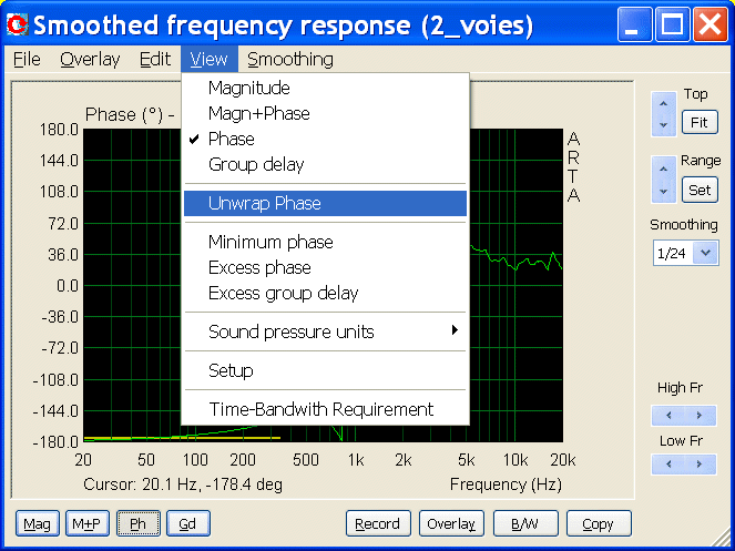

Dépliement de la phase.

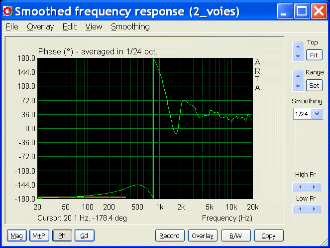

La phase a été calculée à partir des parties imaginaires et réelles de la transformée de Fourier en utilisant une fonction trigonométrique arctangente sur 4 quadrants, qui renvoie toute valeur d'angle dans l'intervalle -180¨? à +180¨?, c'est la phase repliée. Dans la réalité la phase tourne d'autant plus rapidement quand la fréquence augmente que les composantes fréquentielles du signal sont plus fortement retardées.
Ainsi, si sur quelques pas de fréquence, comme sur l'exemple traité autour de 850Hz, les valeurs de la phase sont successivement -178¨?, -179¨?, -180¨? on peut prédire que les prochaines seront -181¨?, -182, -183¨? mais le repliement dans l'intervalle -180¨? à +180¨? fait que les valeurs calculées sont +179¨?, +178¨? ,+177¨?...
Si le repliement n'est pas trop généralisé, par exemple si il n'y a que quelques passages par -180¨? et +180¨? Arta peut retrouver les valeurs de la phase dépliée.
Pour cela afficher la courbe de phase seule en cliquant sur [Ph] et aller dans le menu [View] et cliquer sur "Unwrap phase".
La courbe de phase dépliée s'affiche alors (la recadrer en cliquant sur [Fit] à droite de la fenêtre).

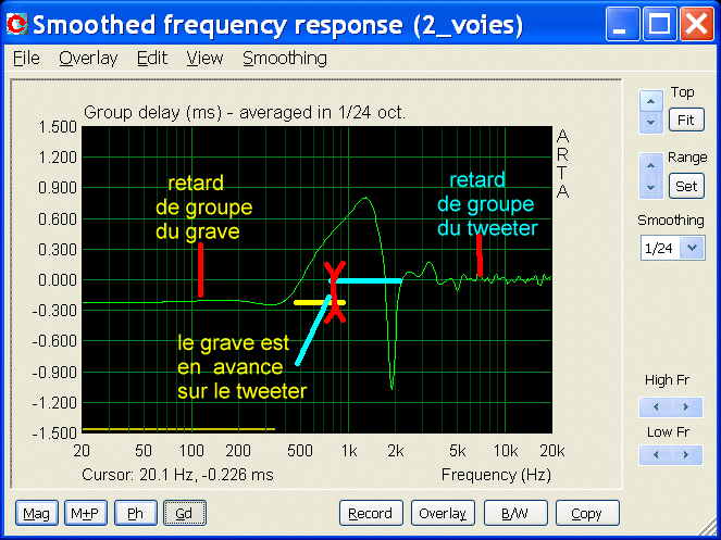

Si la courbe de phase dépliée vous semble correcte (si elle est continue et ne présente pas trop de marches d'escalier) alors on peut calculer la courbe de retard de groupe et l'afficher en cliquant sur [Gd].
La courbe de retard de groupe s'affiche. Son cadrage par défaut rend souvent son examen difficile. Positionner le pointeur de la souris sur l'axe vertical à gauche de la fenêtre et par un clic droit faire apparaître la fenêtre "graph Setup" aller en haut à droite dans "Group delay (ms)" et entrer Gd Top = 3 et Gd Range = 6. La courbe de retard de groupe s'affiche alors plus correctement et on peut peaufiner l'échelle verticale et horizontale en agissant sur les flèches situées sur le bord droit de la fenêtre.
Dans l'exemple traité on constate que le grave est en avance d'environ 0,2 milliseconde sur le tweeter. Comme la vitesse du son est de 344m/s 1 milliseconde correspond à 344millimètres et 0,2 milliseconde correspond à 68,8 millimètres. Pour obtenir une courbe de retard de groupe plus contante mieux vaudra avancer le tweeter de 69 millimètres. (Le diagramme Constant Spectral Decay ou CSD dont nous parlerons plus tard permet aussi d'affiner le réglage dit d'alignement des haut-parleurs).

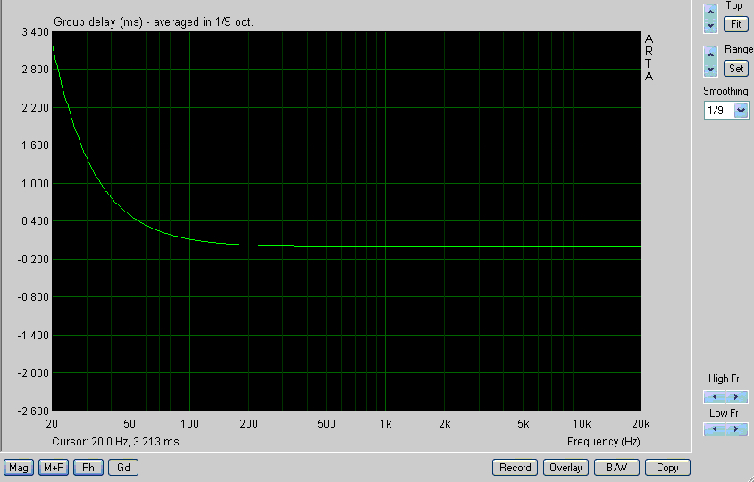

images :
A partir d'une impulsion résultant du bouclage direct sortie --> entrée deux courbes de group delay, avec ( 3,2ms ) et sans gate out.

Citation :la courbe obtenue du group delay dans les fréquences basses est directement tributaire de la largeur de fenêtre retenue.
Et pour cause! 3ms correspond à un peu plus d'un mètre, or la longueur d'onde dans les basses fréquences dépasse le mètre!
Il faut regarder la ligne jaune qui apparait dans le bas de la page group delay (ou des autres pages), on la voit sur ton premier graph, tout ce qui est en dessous de 300hz n'est pas valable puisque les longueurs d'ondes sont plus grandes que la fenêtre elle même, et donc n'ont aucunes chances d'être mesurée Wink

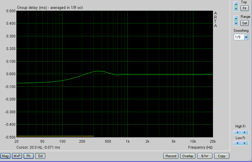

Jimbee nous dit que la largeur de la fenêtre appliquée au signal qui sert de référence à l'exemple servant à l'obtention de la courbe de retard de groupe est trop faible pour qu'une information pertinente de phase au basses fréquences soit utilisable pour en dériver une courbe de retard de groupe valable à basse fréquence. Il nous est dit aussi qu'il nous faudrait au minimum une largeur de fenêtre d'au moins une demi-période aux fréquences étudiées...
La fenêtre utilisée étant approximativement large de 3 millisecondes, je crois que ce que l'on veut dire par là est que l'information de retard de groupe au dessous de 300 Hz pour l'exemple traité, est sans valeur.
Il y a je pense deux mauvaises compréhensions. L'une qui concerne cette notion de largeur minimale d'une demi-période qui serait nécessaire, l'autre concernant l'influence du fenêtrage sur la phase. Je crois qu'il y a aussi une confusion entre réponse impulsionelle dont la longueur est courte (si on se limite par exemple au temps qui renferme 90% de la puissance du signal) et signaux permanents,ƒ∂
J'espère que cette histoire de demi période n'est pas en relation avec une mauvaise interprétation du théorème de Shannon. Celui-ci stipule en effet que pour reconstituer parfaitement un sinus de caractéristiques inconnues (fréquence, amplitude, phase) il faut que ce sinus soit au moins échantillonné avec (au moins) un point par demi période,ƒ∂
Notre problème est différent, la fréquence du sinus est donnée, on ne recherche pas son amplitude (ARTA souligne d'ailleurs d'un trait jaune la partie de l'axe des fréquences pour laquelle du fait de la largeur finie de la fenêtre on a une atténuation de la puissance apparente du signal en relation avec le rapport largeur de la fenêtre / période), ce qu'on veut connaître c'est sa phase aux différentes fréquences (basses) et en tirer la courbe de retard de groupe. Or, on peut très bien estimer la phase d'un signal basse fréquence échantillonné (aux fréquences d'échantillonage utilisées en audio) même si la largeur du signal étudiée est inférieure à une demi période (voir aussi la remarque amusante en fin de ce message). Il suffit de regarder les caractéristiques d'une (bonne) fenêtre (içi de 3ms), pour s'en assurer.
A titre d'exemple voici les courbes de réponse, de phase et de retard de groupe d'une fenêtre en cosinus érigé de 3ms. Comme on le voit cette fenêtre n'a pas de déphasage quelque soit la fréquence (la transformée de Fourier d'un cosinus érigé na pas de partie imaginaire) et donc même si du fait de sa faible largeur elle ne permettait pas d'estimer préciséement à chaque fréquence (basse) la puissance de la composante en sinus correspondante, la phase de ce sinus sera parfaitement estimée et par conséquent on pourra analyser la courbe de retard de groupe donnée par ARTA tant que l'affaiblissement dans la partie soulignée en jaune dans la courbe de réponse ne sera pas trop forte (jusqu'à -20dB par exemple).
