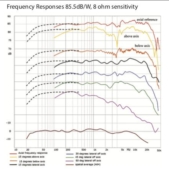

Suite à la lecture de différents messages, il peut -en effet- y avoir la directivité qui joue dans le forme finale de la courbe de réponse en fréquence.
Un magazine a fait des relevés et a trouvé :
Dans mon cas, je suis dans l'axe à la position d'écoute (3m de distance).
Avec ces relevés, la courbe de réponse en fréquence à la PE devrait être descendante alors que la courbe en #1 n'indique pas cela.

(10/10/2026-17:34:10)Fred-ql a écrit : o Mesure REW en bruit rose, une passe, 1M, 176.4 Khz, fenêtré impulse -5 ms à 100 ms
Savez vous pourquoi il est obtenu une telle courbe de réponse (plane) alors que les conditions devraient (*) ne pas aller dans ce sens (descendante) ? Ben déjà c'est une mesure à 1m, certainement la même distance qu'ASR, ou pas loin.
Si tu prends d'autres mesures en t'éloignant ça devrait logiquement plus ou moins évoluer vers le classique évoqué, sauf éventuellement surfaces vitrées etc ...
Une petite mesure tous les m pour se rendre compte, ou directement au PE, c'est moins lisible, quoique pour avoir une tendance le brut devrait suffire, sinon il faudra ajouter un réglage FDW dans la fenêtre IR.
