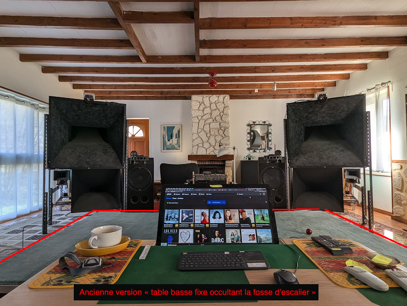

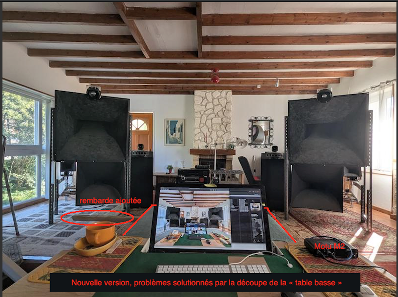

C'est l'histoire d'un mec qui aime beaucoup sa chaine hifi mais qui sent qu'il y a des problèmes à résoudre... et les copains lui disent il faut "M-E-S-U-R-E-R"
- Ok mais je sais pas faire avec des outils modernes...
Les copains (Dominique Pétoin, Mastro, RM8, toi, et plein d'autres...) donnent un coup de main et voilà qu'est révélé un défaut, on trourne un peu autour du pot et la question du placement de micro est posée, or je ne peux pas placer le micro là où il faut car j'ai une construction de la maison qui gêne... et ce à un endroit assez proche et dans l'axe du PE.
Je fais des mesures en essayant de mettre le micro là où ça foire et dans l'axe du PE (mesures que je ne maitrise pas... je sais...) mais qui révèlent même à un novice :
1/ le problème
2/ la solution trouvée en résolvant le problème "grâce aux mesures"
Et là je me permets de lancer un merci collectif à tous... Smile
Alors la question est : vais-je attendre "x" années que je maitrise les mesures pour commencer à résoudre certains problèmes déjà révélés ici et maintenant
> bah... je suis du genre hyper actif sous un air de "paresseux" (je dors peu... toujours couché entre 2 et 4h du mat et levé entre 7 et 9h...
Donc hier j'ai tout chamboulé, ce matin depuis 1h je range le chantier, et je voici 2 photos "avant / après"
Avant :
je ne connaissais pas REW,
j'avais des BMS4599 sur les Sato,
la construction fixe faisant office de "table basse" foutait le b.rdel dans le bas de la plage de fréq. du Sato et qui plus est rendait impossible toutes mesures valides selon les documents fournis par les copains. (exceptè la mesure "du problème en soi") > mesure faite et communiquée sur ce fil + la mesure faite après / voir le début du fil.
Après :
début de prise en main de REW,
mis des Celestion AXI2050 sur les Sato,
ça descend plus bas,
on découvre collectivement un truc qui foire,
on le solutione : maintenant ça descend non seulement plus bas mais plus propre... BINGO !
je réalise les travaux,
je fais un nettoyage post chantier
et je prends la photo une fois "tout fini"... jusqu'à la prochaine modif...  Angel

C'est nécessaire pour protéger la descente d'escalier.

Merci Dominique.
J'ai aussi pensé à faire une trappe au sol...
Quand je suis seul je ne la mettrai pas, la rembarde seule suffit à me rappeler le danger (je suis habitué) ... mais quand je reçois, ouf, je me fais des frayeurs c'est un piège ce trou...  Angry
Amitiés, Denis  Smile
Système à 5 voies : Filtre actif analogique RANE AC23 24db/oct modifié (2x 3 voies + 2 sorties large bande/ sorties avec amplis op 3 boostés). Sub/ 20 à 40Hz > caisson JBL avec 2x 46cm en sommation mono. Grave/ 40 à 125Hz > caissons BR avec 38cm Eighteensoud BM606. Bas-médium/ 125 à 300Hz > pavillons Sato sur moteur Celestion AXI2050. Médium/ 300 à 900Hz + filtre passif 6db/oct à partir de 900Hz > pavillons mini WE66 DIY sur moteur BMS 4599HE. Haut médium/ 0.9 à 20kHz > pavillons BMS 2250 sur moteur Radian 950PB. Avec divers amplis de technologies variées au choix... + d'autres systèmes moyens et petits...
#20
RE: Modification de local > le moindre détail à une incidence !
Il ne faut pas mettre la sécurité sur la mémoire.
Il faut un obstacle physique, même pour vous.
La rembarde à câbles est, pour moi, ce qui pénalisera le moins le son.
