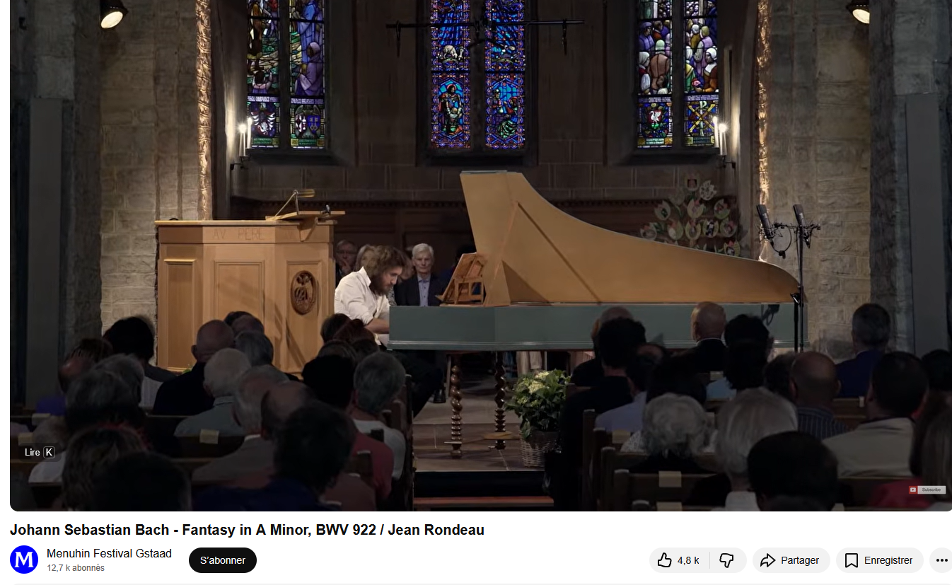

Un exemple , ce n'est pas un vrai AB , espacement supérieur au 40-60cm requis,  capsules non parallèles , celle droite est orientée plus à droite.
Là ils sont vraiment proche du clavecin pour limiter l'ambiance de l'église trop présente , normalement c'est plus haut et un peu plus loin.
C'est ce qui fonctionnait le mieux dans ces conditions, je n'en doute pas, c'est réussi:
https://www.youtube.com/watch?v=DzoFKG7I...rt_radio=1

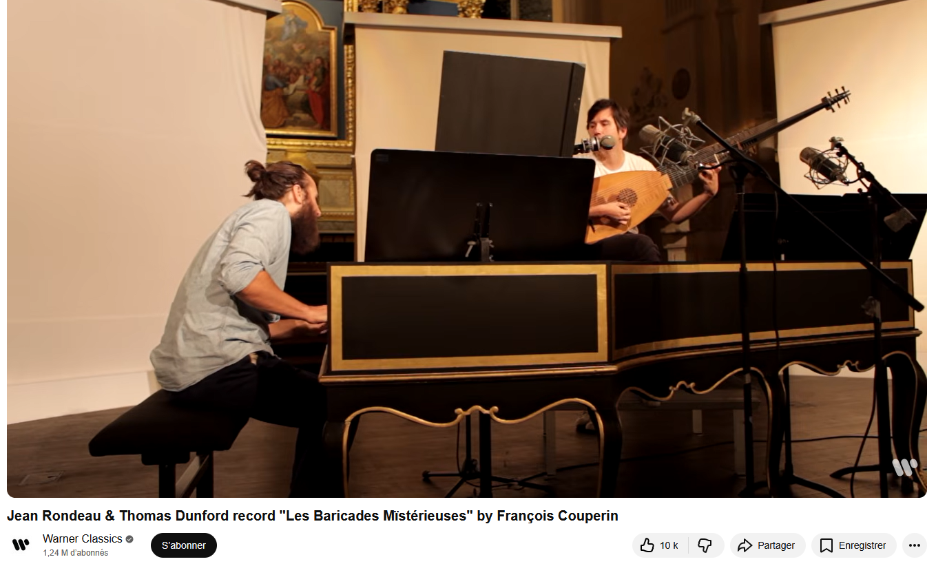

et là c'est un vrai couple AB et c'est complètement loupé Smile
Le son est degeulasse.
https://www.youtube.com/watch?v=-mrBLU9C...rt_radio=1

Vrai ou faux AB avec 7 micros ? de quoi qu'on cause ?
[Image: sept_m10.jpg]

on cause de la prise du clavecin et du couple AB, pas de la prise d'ambiance , pas de la prise du théorbe.

 Tu causes de ce que tu veux, mais pour "on", le sujet est "Prise de son  ...  et du rendu final "
et là, le rendu final est principalement caractérisé par la superposition discutable de la captation
quasi mono de l'archiluth avec celle du clavecin au couple.
