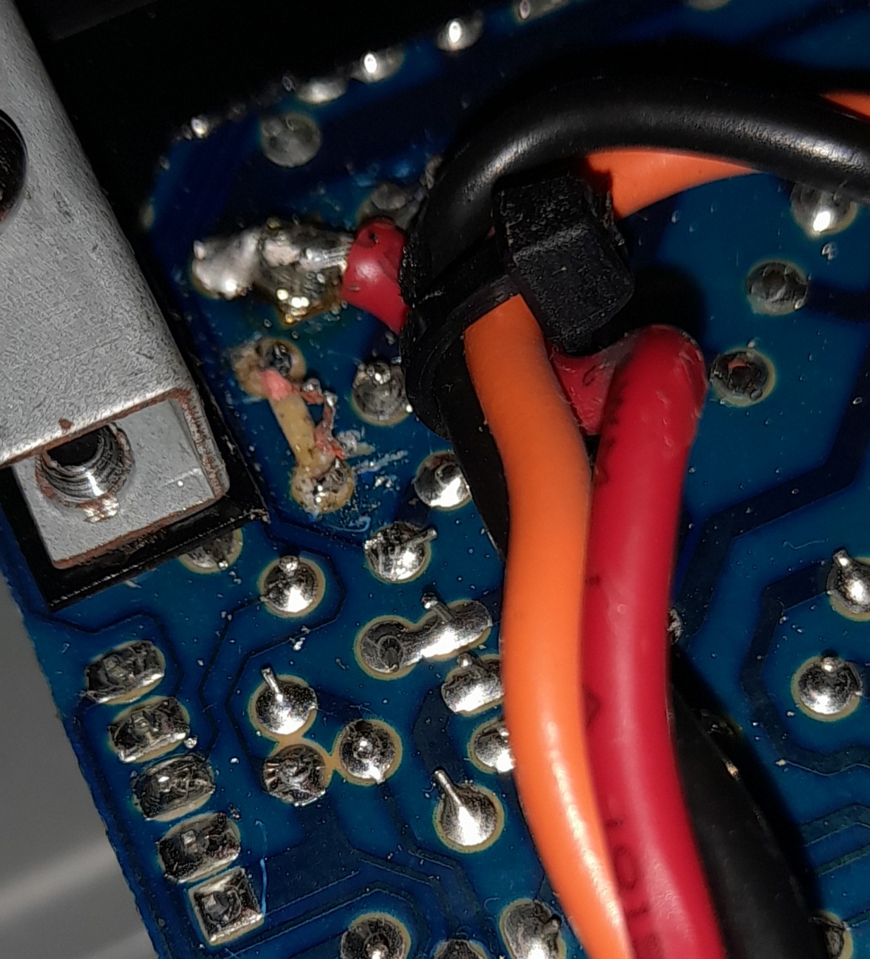

bonjour
j'ai dessoudé une vingtaine de condos chimiques.tout se passé très bien mais j'ai eu du mal a dessouder le condo C61 ! a force de chauffer la piste et les 2 pastilles se sont complètement décoller..j'ai utilisé le fer a souder qui est sur la station a air chaud.
je ne suis pas arrivé a dessouder un composant avec le pistolet a air chaud mdrr!
j'ai donc regardé des vidéos. je pense qu'une station a air chaud est plus utile pour dessouder/souder des ci avec beaucoup de pattes..
j'ai pas de soudure liquide ce qui serait bien utile pour dessouder et souder d'après ce que j'ai compris dans les vidéos que j'ai regardé..
j'ai testé tout les condos chimique polarisé que j'ai dessoudé. a part un condo vraiment en dessous de sa valeur les autres me paraissent encore "bon"(?).

Bonjour, si vous avez remplacé vos capas sans erreur de polarité,
Le problème persiste ;
Une solution d’amateur/bricoleur :
Si vos AOP NE5532 sont sur support tulipes, les intervertir 1 à 1, (pas tous en même temps), une piste à explorer.
Pour les pistes cuivre sur Bakélite, vous avez été prévenu.
Emploi d’un fer puissant qui « saisisse localement la pastille et la patte du composant ».
Avant usage de la tresse à déssouder, « rajeunir la soudure avec un peu de nouvelle 60/40 » ,après, ça doit s’enlever à la tresse.
Peu probable que les fabricants de l’époque en soient déjà à la soudure sans plomb qui est une calamité.
Mais ils avaient déjà l’habitude de « tropicaliser » certains circuits avec du vernis.

bonjour
je n'ai rien touché au aop.
oui on m'a averti!
j'ai fait une grave erreur j'ai dessoudé C61 là ou il fallait pas !
j'utilise une pompe a dessouder . j'ai un peu de mal a utiliser la tresse a dessouder.
