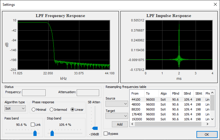

Personnellement, je n'ai aucune perte de qualité sonore à downsampler/upsampler des fichiers audio dans foobar avec SoX,
je les mets tous de manière automatisée à 96kHz qui est la fréquence de travail de mon filtre numérique.
Le signal sort donc du PC par une carte interne Lynx Studio en 24/96 au format AES/EBU

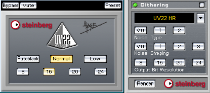

Le problème majeur en downsample étant la conversion de nombre de bits vers une résolution plus faible,
où il est préférable d'ajouter du dithering : Steinberg UV22 HR,
r8brain (à ma connaissance) le faisant aussi très bien sur des fichiers (cela intéressera peut-être Gillesni)

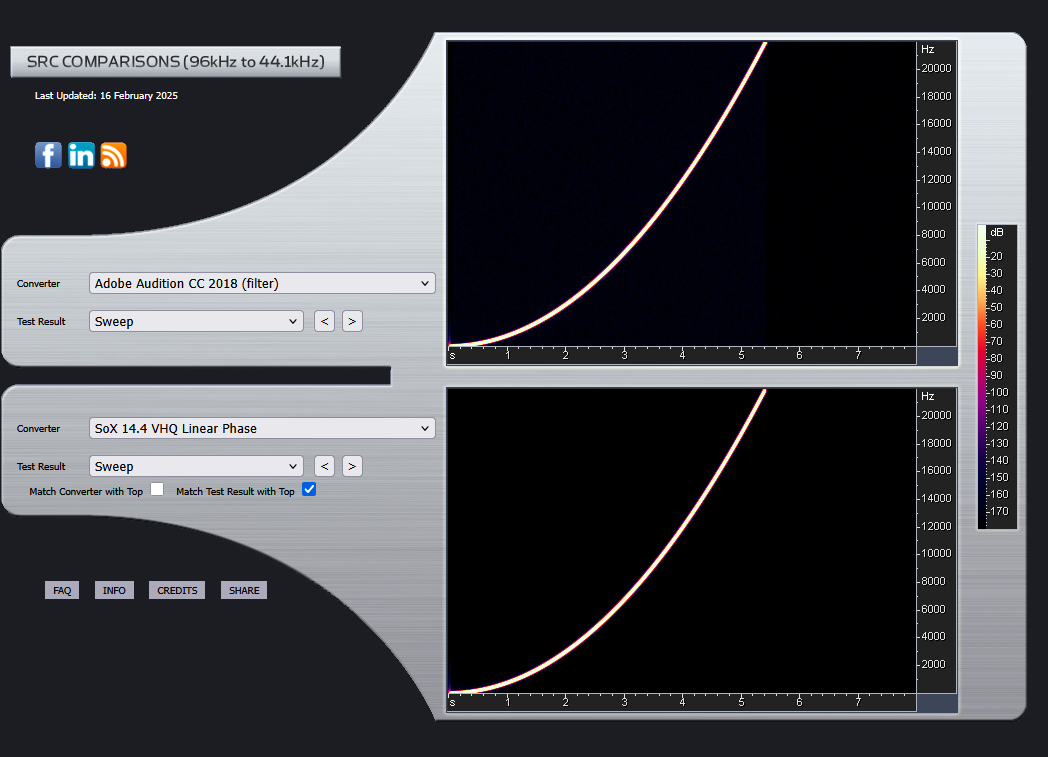

Avec les bons paramètres, SoX est sans reproche :

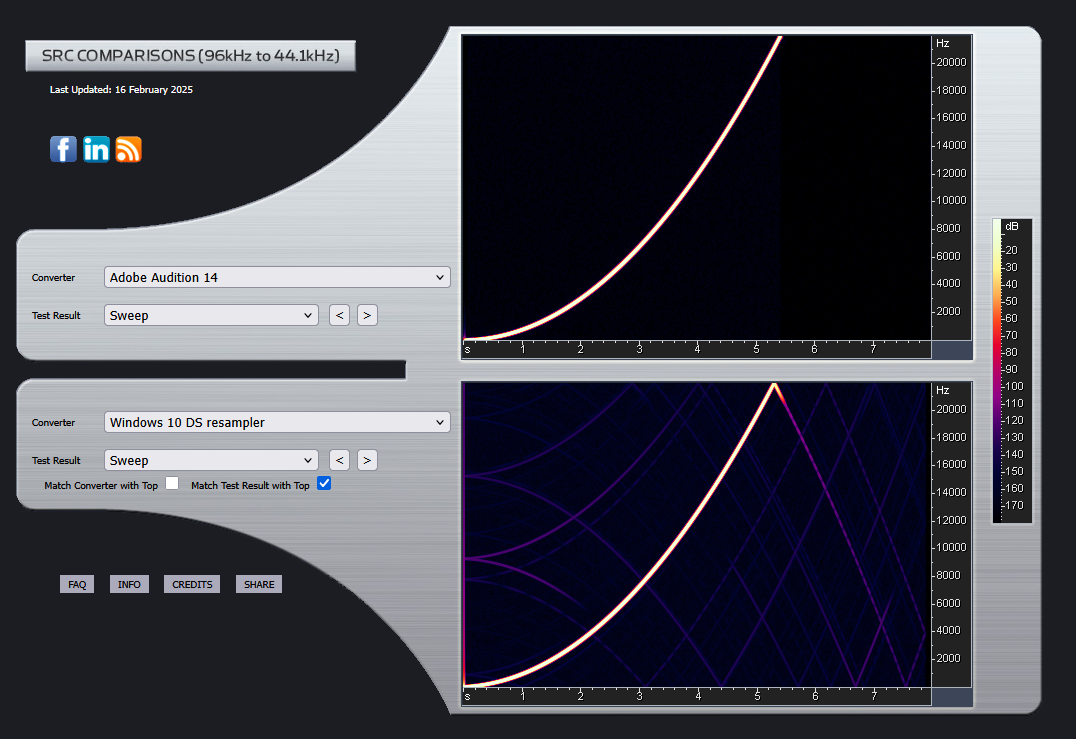

En comparaison, celui de W10 (Windows Direct Sound) fait plutôt p(s)ale figure :
