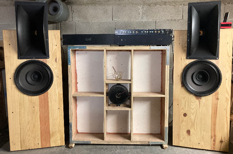

j'ai reprit les exercices toujours avec le large bande, j'ai eu un contre temps, mon DAC SMSL a rendu l'âme et j'en ai sorti un autre de mes tiroirs, un M-Audio, il marche bien mais il n'a pas de zapette

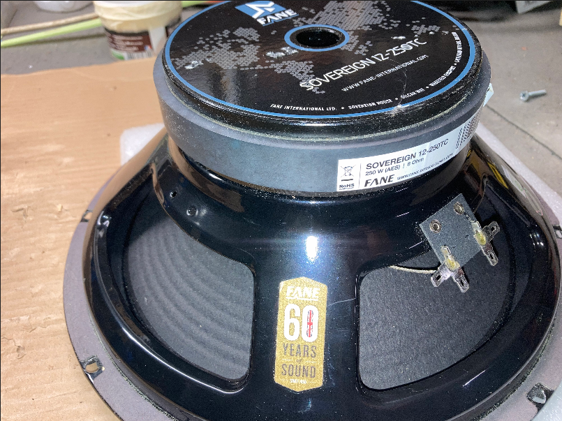

Ce coup là, j'ai placé le FANE en grave/bas médium FC 1 Khz et honnêtement, c'est là qu'il se trouve le mieux, le 18" JBL même énergique, passé les 400 Hz, c'est brouillon, la compression 1 " diaphragme 44 mm est plus à l'aise à FC 1 Khz.
les pavillons tournés à 90 ° ne pose pas de problème de directivité, j'écoute assez proche et c'est confortable.
toujours le même exercice.
A vos casques !
https://drive.google.com/file/d/1LX6--02...sp=sharing
j'ai changé de tasse !
Cdt.
