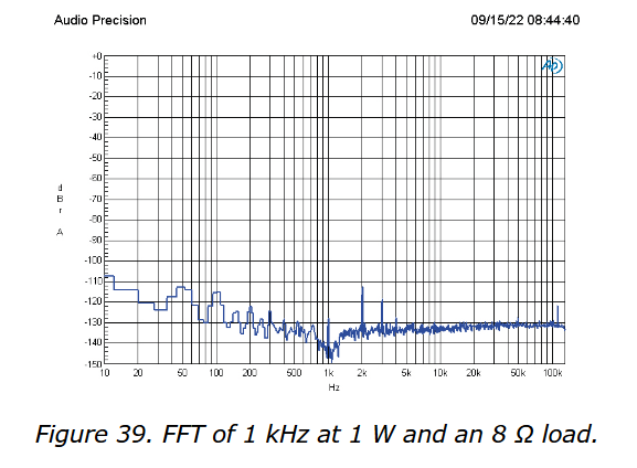

Elles sont néanmoins plus bruyantes en HF que les alims linéaires. Cela peut passer avec certains montages mais devenir un inconvénient avec d'autres.
Voir d'ailleurs les recommandations de Ton Giesberts à propos de l'utilisation de la SMPS880RE avec son design :
https://s3.eu-central-1.amazonaws.com/el...PNjK9Y.pdf
Citation :Lors de l'utilisation de l'alimentation SMPS880RE, les mesures de distorsion et le bruit effectuées sur le Fortissimo-100
ont montré qu'un filtre secteur supplémentaire (ligne AC) et un filtre de mode commun à la sortie de l'alimentation électrique
sont avantageuses pour les chiffres mesurés. Mais considérez ceci : les niveaux sont extrêmement bas et nous parlons de microvolts.
Le tracé suivant montre une FFT de 1 kHz à 1 W dans une charge de 8 ohms avec la SMPS800RE comme alimentation,
pour l'amplificateur Fortissimo-100 construit avec des pièces d'un kit. Le spectre est essentiellement propre, jusqu'à 130 kHz.
Ce n'est qu'à des niveaux de puissance plus élevés que la fréquence de commutation est visible et passe en-dessous de 130 kHz.
Dans une réalisation en coffret, attachez étroitement ensemble les trois fils de l'alimentation de l'amplificateur.
Cela minimisera le risque de champs magnétiques interférant avec l’amplificateur.
Recommandation : fixez également un noyau de ferrite suffisamment grand pour la suppression des interférences électromagnétiques,
en vous assurant qu'il s'adapte bien autour des trois fils pour lui permettre de fonctionner comme un filtre de mode commun.
