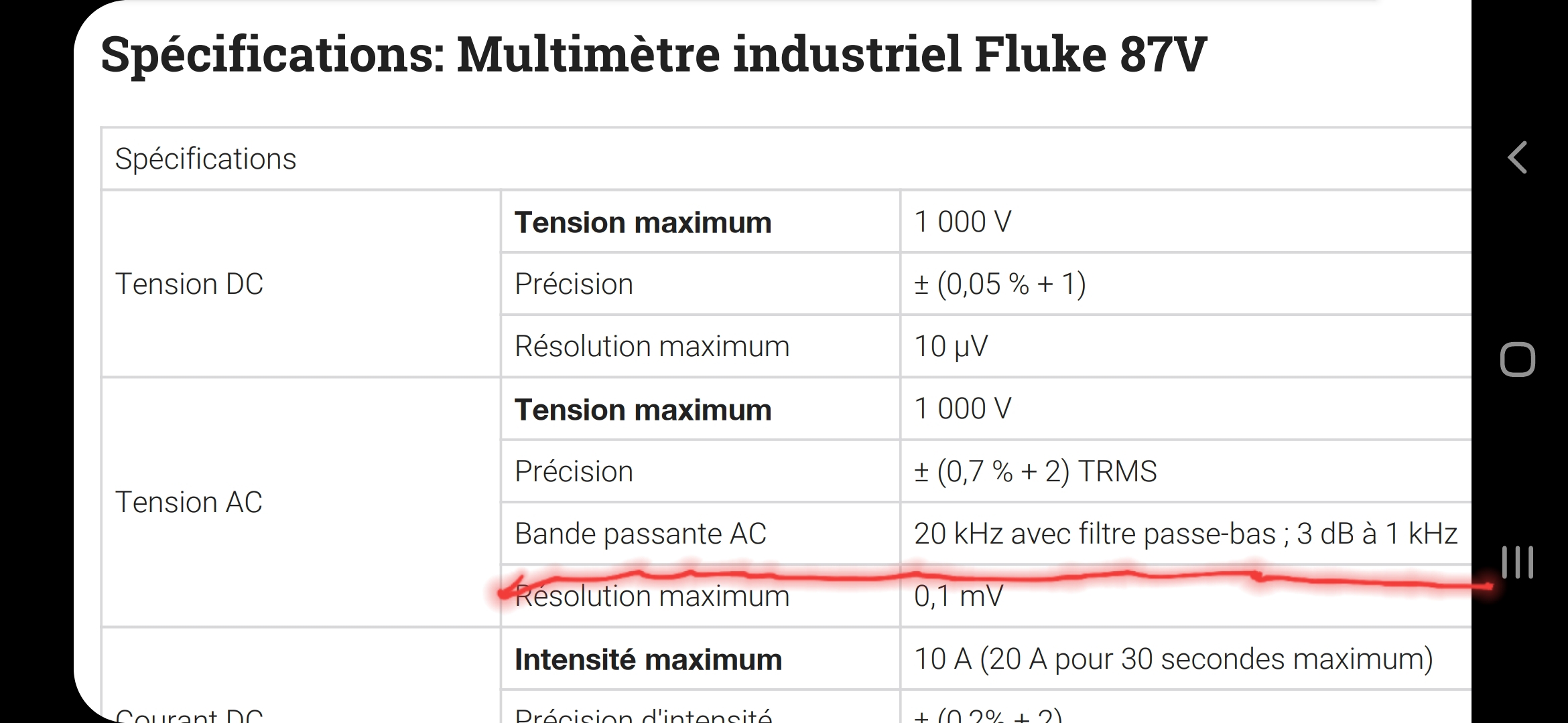

Bonjour, selon les voltmètre plus on monte en fréquence plus le % d'erreur est grand. Faudrait regarder la fiche technique du multimètre

RE: Sonomètre, fiabilité
Pour mon multimètre:
