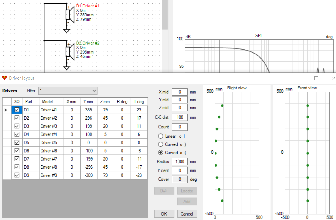

(05/08/2022-15:25:45)Jaffar a écrit : Pour Jean Marc : voir aussi 14.2.12 page 87    "CBT36 power rolloff" .
Merci Jaffar,
Je n'avais pas encore remarqué cette décroissance dans l'axe. Pourtant présente dans les papiers de Keele avec pour explication (évidente) les différents temps de vol entre transducteurs respectifs et point d'écoute. Je pense toutefois comme Jean-Marc, mieux vaut partir de la mesure réelle qui sera faite, car le modèle des -3dB par octave ne semble pas figé, ni la fréquence d'apparition.
Jean-Marc.
(05/08/2022-10:37:01)Indien29 a écrit : Il est dommage qu'un soft de simulation comme Vituixcad ne puisse être utilisé (il gere les lobes entres transducteurs, mais je ne pense pas qu'il puisse gérer une courbure array)
VituixCad est d'une ressource étonnante (bravo Kimmo), même si je n'ai pas encore compris toutes les finesses de paramétrage pour cette application (et ici sans Shading) :
Jean-Marc.

C'est bon , merci , j'y suis arrivé . Et je vois que apparemment on peut simuler une CBT dans vituix : ça pourrait être intéressant notamment pour vérifier les atténuations que j'ai calculées car je ne veux pas copier la pondération en 3 banques de Griffin .
#16
RE: Courbe cible
Ah bien oui c'est possible ! Bravo à toi Jean Marc !
Avec ça Jaffar, tu as tout, reste à vérifier dans le monde réel si la simulation est fiable et quel est son taux de dérive car dans ton cas, il y a beaucoup de HP
