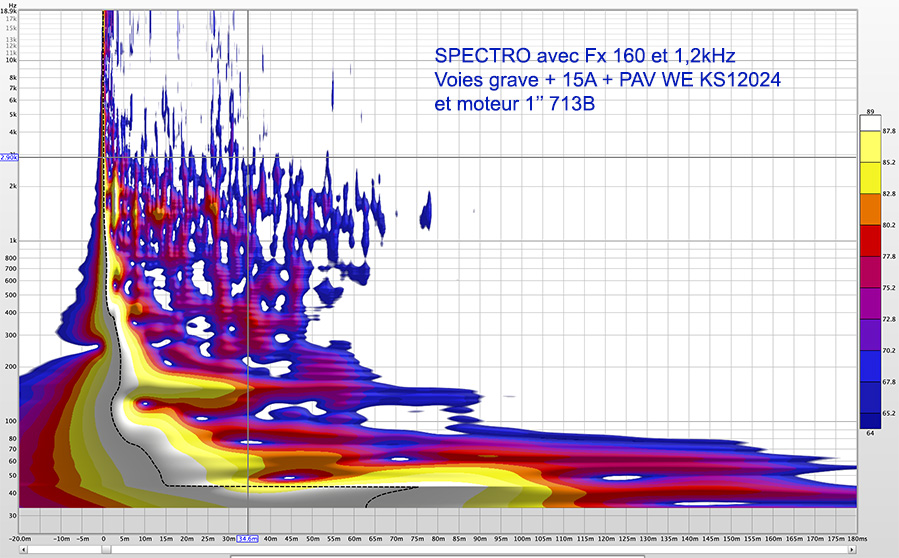

Voici un lissage psychoacoustique qui montre une courbe de réponse, tel que notre cerveau l'interprète, c'est quand même pas mal...
Dominique-Tanguy :
Et au niveau délai, le fait de pouvoir corriger le gros décalage entre le médium et le grave apporte t’il quelque chose ?
Je regarderai dans le DCX quel délai a été affecté au retard sur la voie de grave, voici un spectro du système en fin de soirée, avec le 15A en mid bass, coupé à 1,2kHz en LR24.
On voit que le raccord à 1,2kHz est invisible sur le temporel (ligne noire verticale en pointillé), idem pour le raccord à 160Hz, la courbe suit le délai de groupe de la voie de grave, fonction de son alignement.
La courbe est principalement perturbé par la réponse modale de la salle en bas de spectre (on est à 6,5 mètres des enceintes, le front d'onde est impacté dans les basses fréquences)

Comparatif des Spectro
Ici le 15A, tel que mis en oeuvre par Dominique, coupure à 150 puis environ 5 000Hz, on y voit la forte directivité du 15A et le rajout d'energie hors axe au raccord (petit tweeter peu directifs + 1 tweeter qui rayonne vers l'angle arrière de l'enceinte)
On conserve entre 150 et 6kHz, une quantité homogène d'energie hors axe jusque 70-80mS, c'est pour moi ce qui constitue l'entendu de ce système, avec une directivité bien adaptée à la distance d'écoute et une acoustique favorable dans cette grande salle (la taille de la salle joue sans doute aussi beaucoup, elle reste assez brillante, mais grâce à la directivité du grand pavillon, ce n'est pas un problème)
Ici le spectro avec le 15A en mid bass, coupé à 1,2kHz, on conserve l'atout du 15A par sa forte directivité jusque 150Hz, mais la perte d'énergie croit avec la fréquence, il faudrait monter un tweeter pour conserver l'energie vers 6kHz, raison pour laquelle à mon sens, nous n'avons pas touché tout à fait au but
