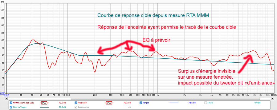

J’ai donc préparé cette visite à l’avance, en traçant la courbe cible du système depuis une mesure récente afin d’avoir des repères pour toucher au filtrage sans dénaturer le perçu global.

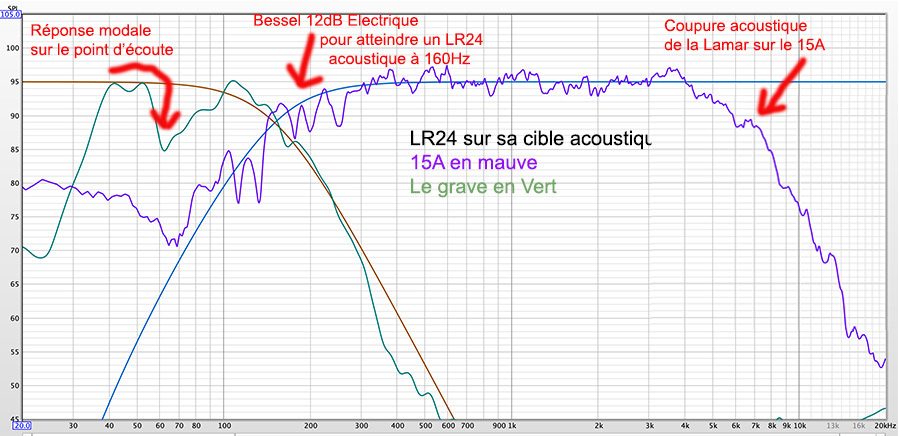

Dans un second temps, j’ai défini des courbes cibles de filtrages tracées dans rePhase pour viser 2 jeux de LR 24 acoustique.

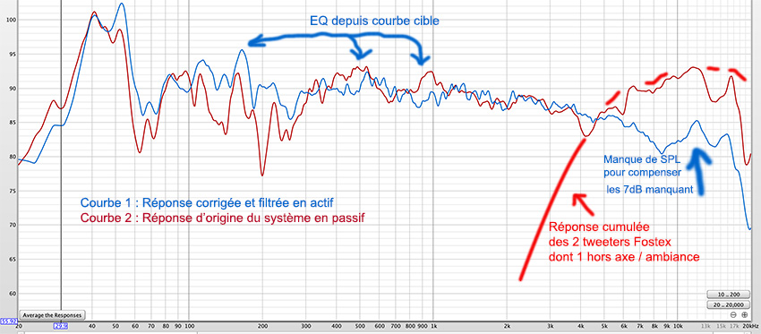

RE: 15A Chez Foecouter, tests - Dominique-Tanguy - 11/09/2021
Bonjour Jean Marc,
La deuxième mesure vient d’où ? On a l’impression que des corrections sont déjà apportées… Pour le filtrage, tu pars d’une mesure au point d’écoute ?
En fait, quand tu parles du deuxième temps, j’ai l’impression qu’il s’est passé pas mal de chose entre les deux temps…
RE: 15A Chez Foecouter, tests - Indien29 - 11/09/2021
Oui, le second graph superpose la réponse "systémique" (comme dirait P. Thévenot) du système égalisé et filtré, en vert au point d'écoute de la voie de grave et en mauve , le A15/ Lamar qui a reçu 4 points d'EQ.
"Systémique" car le filtrage et les EQ intègrent la réponse des transducteurs, la réponse électrique du système + la réponse de la salle.
La réponse de la salle n'est intégrable que dans le cadre d'une mise au point d'une zone d'écoute étroite équidistante des enceintes, ce qui est normalement toujours le cas en stéréo 2 canaux (le domaine temporel ne supportant pas la non perception des sons en phase, interdisant une écoute hors axe)
Idéalement, on y intègre le placement du caisson, permettant d'éviter le trou que l'on a ici à la mesure à 60Hz, caisson placé au point d'écoute et position trouvée à la mesure en se déplaçant dans la pièce, exemple efficace en RTA à affichage instantané (la longueur d'onde ne demandant pas de balayage compte tenu des longueurs d'ondes mesurées)

RE: 15A Chez Foecouter, tests - ALTECMANIAC - 11/09/2021
Bonjour, intéressant effectivement, concernant les deux graphes présentés:
- Le premier correspond-il à la mesure du système "d'origine"?
- Le deuxième semble montrer le système équalisé, via un filtre actif, mais sans tweeter?
J'imagine que le système de captation n'a pas bougé entre les 2 mesures.
On attend la suite... Wink
Stéphane M.

RE: 15A Chez Foecouter, tests - tonipe - 11/09/2021
Citation :[Image: attachment.php?aid=32947]
La forme de la courbe cible m'étonne beaucoup dans le grave.
Je suis horizontal en dessous de 125 Hz, avec une pente au dessus, pente que vous avez à partir de 300 Hz.
Cordialement, Dominique
ALTECMANIAC
Bonjour Stéphane, oui, la premiere courbe rouge est une mesure MMM prélevé au point d'écoute, elle permet de voir le profil global de l'écoute et d'en prélever la courbe cible (tracée en bleu sur cette base)
Chaque salle équipé d'une paire d'enceinte d'un modèle X ou Y, écouté en un point unique dans cette salle affichera une mesure différente, pour cette raison, il n'y a pas de courbe cible type (ça réponds aussi à la question de D.Pétoin).
Si l'un des 3 critères changes, la courbe cible change (salle / rayonnement enceintes / point d'écoute)
LA réponse modale de la salle impacte beaucoup la réponse de la courbe au point d'écoute, on peut avoir le même "perçu" , de "sensation" de niveau de grave et trouver dans un premier cas, uen courbe plate (exemple chez Thxrd ou le grave joue à niveau concert) ou chez Foecouter ou il est plus faible, alors qu'il est affiché avec une grosse bosse sous les 60Hz, la différence, c'est la salle et le placement du micro pour la mesure
Oui, ici on a 2 courbes cibles destinés à guider une cible acoustique (choix LR24) la pente electrique vient compenser la pente acosutique du à la chute de rendement du composant, par exemple, la voie de grave (cible marron, courbe MMM de mesure verte) n'a aucune perte de rendement sur l'octave supérieur à la coupure visée, la pente electrique est donc équivalente à la cible acoustique, soit un LR24 electrique dans le filtre actif
La Lamar sur le 15A affiche sur la zone à couper, une chute de rendement d'environ 12dB/Oct, un 12dB electrique compense pour trouver les 24dB de pente de la cible bleu, le choix But / Bes / LR dans le filtre s'effectue en fonction de la mesure, celui qui permet le meilleur rapprochement est choisi, tout comme la fréquence qui servira à viser la cible.
Un respect parfait de la cible acoustique garantie une parfaite sommation du filtre, il faut parfois ajouter une petite EQ pour tomber pile poil sur la cible
On verra plus tard, mais oui, la copie de la courbe cible du système de Dominique, une fois passé en actif, est la même que la courbe d'origine, avec lissage par EQ des petits défauts

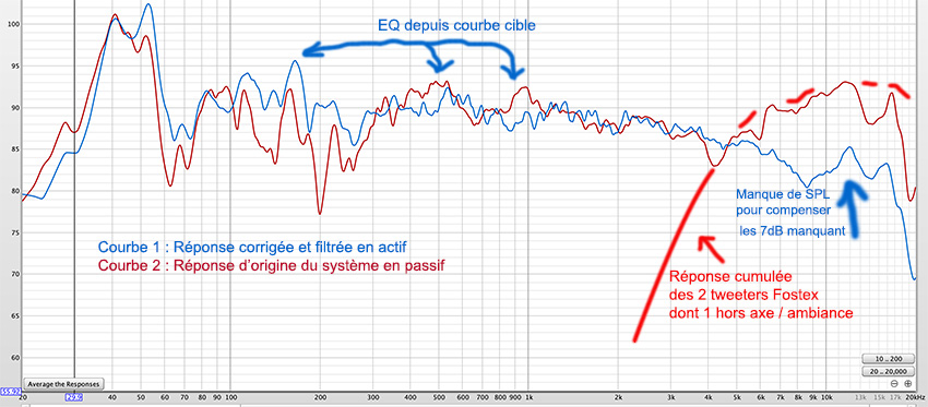

SUITE DU CR DE TEST
Une fois le test comparatif d'ampli terminé sur le 15A, tout le système a été débranché afin de gérer toute les voies des enceintes en actif, après mesures et fréquence de coupures des HP, j'ai eu des difficultés à amplifier les tweeters Fostex.
En effet, ils sont montés par paires par enceinte (4 tweeters en tout)
1 vers la zone d'écoute et le second, tweeter "d'ambiance" pointé vers l'angle du mur arrière, ils sont à la fois filtrés en passif en 6dB/Oct (un jeu de condo) puis en actif, filtré sur mon DCX, je n'ai pas réussi à trouver le SPL cible avec mon ampli de 2X35 watts, nous avons écouté, mais le manque d'energie dans l'aigu faisait perdre tout repères.
On voit la courbe d'origine de système avant filtragec actif, puis après, impossible de gagner les 7dB manquant sur les Fostex, je n'ai pas plus chercher compte tenu de tout ce qu'il restait à faire afin d'aller à l'essentiel, la comparaison du 15A en Large Bande Vs coupé à 1,2kHz
Tu n’as rien pu faire pour la bosse énorme du grave ? Pas de sub ?
