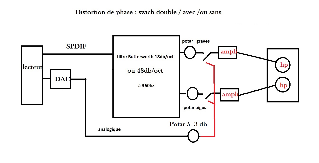

Avec 2 amplis identiques et 2 hps larges  bandes identiques on peut aussi faire ça :
Restera toujours le même problème :  trouver une musique réelle ( autres que des mesures ou des signaux préétablis) qui donne une différence audible.
Denis,

je partage exactement le même avis que Narshorn sur le manque d'intérêt de ta manip avec ton montage ...
pourquoi ne pas utiliser tout simplement un exemple pratique très concret , avec une petite enceinte deux voies (minimum) filtré correctement en passif lr4 acoustique , pour faire une démo réelle avec (et sans) convolution qui supprimerait uniquement la distorsion de phase induite par le filtrage lr4 ??
c'est très facile a commuter (off-on) dans foobar , le résultat est connu d'avance pour ceux qui l'on testé correctement dans de très bonnes conditions : (écoute à distance critique dans une acoustique correcte et filtrage d'origine à coïncidence de phase )
exemple déjà proposé par Jimbee :
https://forums.melaudia.net/showthread.p...cess+phase

mastro, calculette semble avoir besoin de s'occuper à monter des manips inutiles... Big Grin
@calculette:
Le déphasage d'un filtre allpass est difficilement audible (sauf si supérieur à ordre 8) sur de la musique sur une écoute au casque.
Pareil pour une écoute sur large bande. Ce sujet est réglé depuis longtemps par la communauté scientifique.
Mais la sommation des ondes acoustiques provenant de deux sources distantes ce n'est pas du tout la même histoire. S'y combinent en plus les réflexions des ondes issues des deux sources distantes. Le tout se somme au point d'écoute. Cela n'a rien à voir avec l'écoute au casque d'un filtre allpass. La sommation sera d'autant plus chaotique que les hp ne causent pas en même temps.
A chaque fois que quelqu'un parle ce phase tracking pour le filtrage, on nous sort l'histoire de la phase ça ne s'entend pas laissez nous filtrer cradoc en phase, la phase on s'en fout....
Il y a confusion sur le genre de phasage dont on parle.
Dans la sommation de deux hp distants, la phase a autant d'importance que le niveau et le suivi de courbe cible et ne peut pas en être dissocié. Si on veut obtenir le comportement d'un filtre allpass au point d'écoute on doit commencer par avoir un bon phase tracking au raccord. Ensuite seulement on peut s'amuser avec de la convolution de phase (pitié pas sur un large bande il n'en ont pas besoin (@tonipe)).
