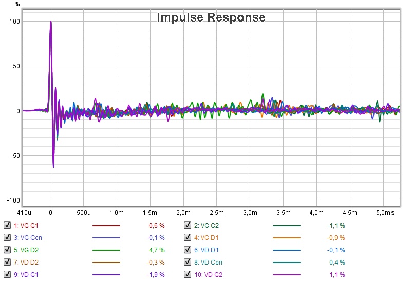

J'ai cherché une méthode plus directe pour savoir si nous sommes au dela de la distance critique ou non.
De la même manière que l'on obtient un C50, je cherche à obtenir un "C0". Ceci afin d'éviter des mesures supplémentaires.
Je ne sais pas si la méthodes est valable.

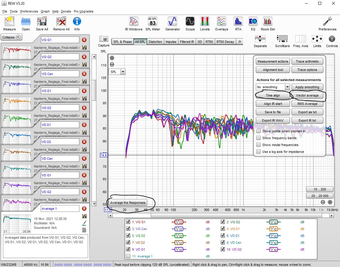

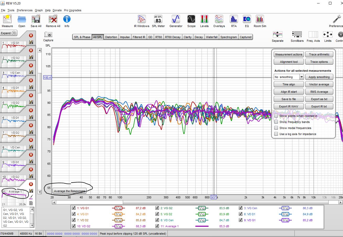

J'utilise les 10 mesures faites au point d'écoute.
Les étapes de calcul avec Rew sont les suivantes :
- moyennes SPL des 10 mesures qui donne "Average 1"
[Image: attachment.php?aid=31203]
- alignement temporel des 10 mesures

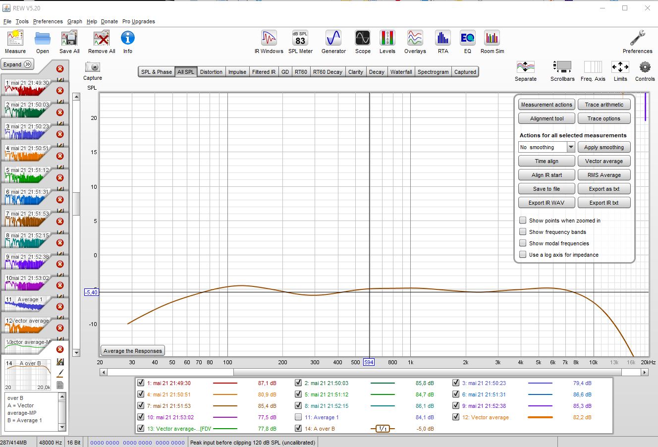

- moyenne vectorielle des 10 mesures qui donne "Vector average"
[Image: attachment.php?aid=31204]
[Image: attachment.php?aid=31205]

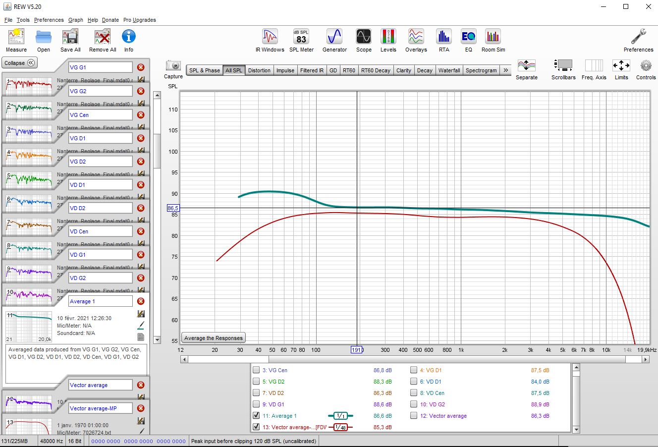

- copie minimum phase version de "Vector average" qui donne "Vector average MP"
[Image: attachment.php?aid=31206]

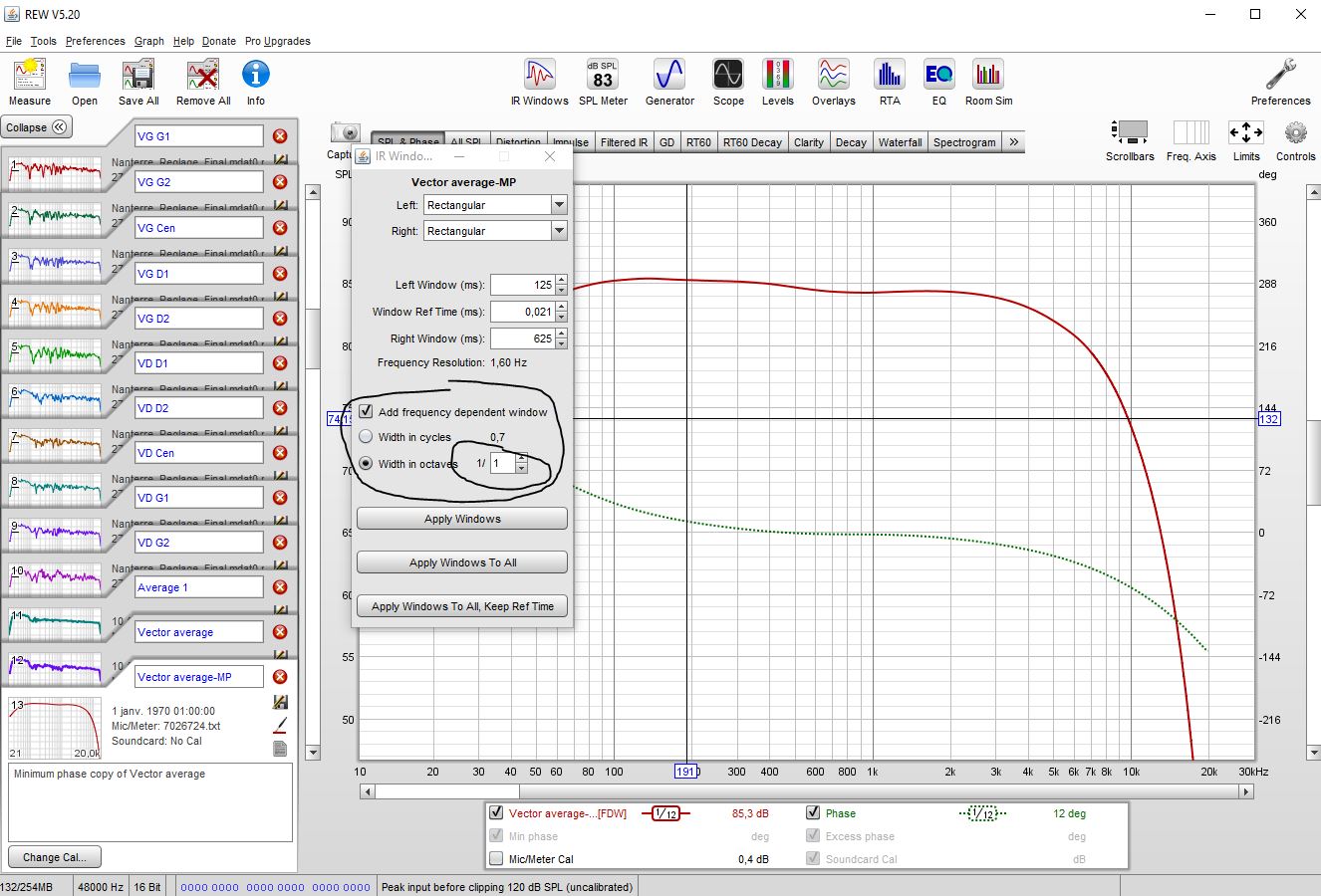

- Fenêtrage de "Vector average MP" avec IR Window sur 1.4 octave (1 Cycle)
[Image: attachment.php?aid=31207]
- Lissage du résultat sur une octave.

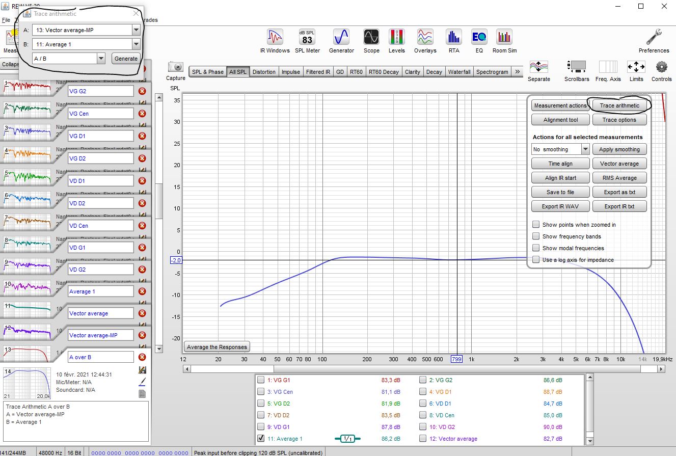

- Calcul du rapport "Vector average MP" / Average 1"
[Image: attachment.php?aid=31208]
[Image: attachment.php?aid=31209]
Conclusion:
Si vous obtenez une courbe inférieure à -3db entre 200Hz et 2kHz vous êtes au delà de la distance critique. Entre -3db et 0db vous êtes très proche de la distance critique voir en dessous.

La distance critique c'est valable pour un axe d'écoute et une distance donné.
Le mélanges que tu fais de mesures d'axes et de distances différents pour faire des moyennes ne respecte pas ce principe de base.
Si tu veux faire ultra simple il faudrait 2 mesures :
- Une pour connaitre la réponse dans l'axe d'écoute de l'enceinte, à la distance donnée, mesuré en anéchoïque.
- Une deuxiéme, mesurée avec la même enceinte, selon même axe et distance mais en situation, avec le même signal émit.
Il resterai ensuite a comparer selon un référentiel a définir pour guider, sachant que des réflexions viennent de toute façon perturber le champs direct.
Je pense que tu cherches simplement a évaluer la réponse en anéchoïque de ton système quand tu procède comme un barbare a un fenêtrage variable de 1 cycle, mais ce dernier ne laisse rien d'utilisable.

Pour le fenêtrage sur un cycle c'est justement pour extraire l'énergie qui arrive directement dans la première oscillation du signal.
Ça réduite forcément la résolution en fréquence. Le second problème vient de la variation de la phase à haute et basse fréquence. La fenêtrage ayant toujours la même référence temporelle, on vise a côté. J'ai contourné le problème en calculant la reponse à phase minimale.
