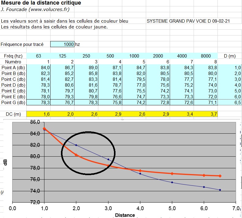

De mon côté j'évalue cette dernière par calcul et j'ai été amené à vérifier cette dernière par simple observation de l'évolution de l'intensité sonore sur un sonomètre, ou de façon plus avancée avec la feuille de calcul proposée par Jean Fourcade. Ces 3 méthodes donnes des résultats du même ordre de grandeur chez moi, en gardant à l’esprit que ce sont des estimations.

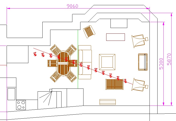

Pour cela, j’ai utilisé une mesure simple, permettant de limiter les effets des premières réflexions du local. La méthode du micro mobile (MMM) proposé par J.L. Ohl permet cela facilement. On obtient grâce à cette façon de faire une mesure additionnant champ direct et champs diffus moins perturbées par les réflexions proches, de plus le balayage permet de mesurer des systèmes de grande dimension, permis par une moyenne logicielle en traitement.
La façon de procéder est simple :
Repérage les différentes distances de mesure selon l'axe auditeur / source, avec 1 seule voie en service, cela en couvrant toute la distance possible devant et derrière le point d'écoute.
Réalisation des séries de mesures avec micro mobile pour chaque distance (selon un plan perpendiculaire à l’axe enceinte>point d’écoute, je fais pour ma part des 8).

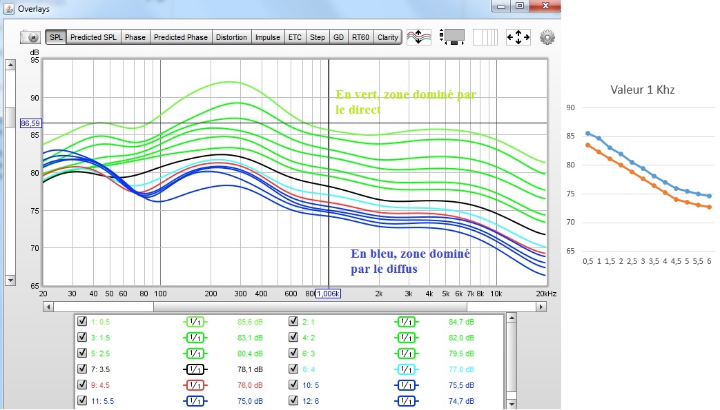

Mesure réalisé avec REW :
Lancement d'un bruit rose périodique pleine bande.
Prise de mesure moyennée avec l'enregistreur RTA de REW, en enregistrant les moyennes mesurées pour chaque distance.
L’acquisition est donc rapide, une souris sans fil nécessaire pour commander les débuts / fin de chaque enregistrement.
L’observation des mesures en overlay dans Rew :
Les mesures ont été faites tous les 0.5 m de 0.5 à 6 m
Graphiquement, on constate une zone de décroissance plus rapide (en vert), la zone de décroissance initiale du direct, en bleu, un zone ou les mesures sont plus rapprochée, zone dominé par le diffus.
J’estime la distance critique comme il se doit, à la transition entre ces 2 zones.
Elle peut varier selon les fréquences, a 200 Hz par exemple la mesure en noir, qui correspond a 3.5 m, en bleu ciel la zone de transition à 1 Khz (mesure a 4 m), distance qui augmente plus tard dans les aigus (ne pas perdre de vue que les mesures sont lissées a l’octave).
Graphiquement, la zone de transition, ou distance critique, me semble ici facilement lisible pour estimation.
J’ai tracé dans Excel les points de mesures correspondant à 1 KHz pour illustration, avec en dessous 2 droites de tendance de référence.
Les mesures sont faites ici sur mon système a pavillon a l’occasion de test de mesure MMM, une mesure à 0 Cm sera faisable avec une petite enceinte, la évidement c’est plus compliqué.
La méthode MM permet cependant un balayage sur la hauteur du système qui une fois moyenner permet de prendre en compte toute les voies. La mesure en deca de 200 Hz est laissée à titre indicatif, on note que le niveau dans le grave n’est pas corréler a la distance de mesure.
Cet essai me semble intéressant.
