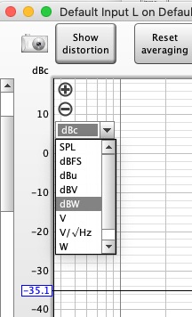

Etmo a écrit :Je n'ai jamais fait attention à la valeur des dB total indiqués dans la fenêtre RTA quelle pondération est utilisée?
Voici les options :
[Image: attachment.php?aid=30709]

Dans l'aide REW : A dBc Y axis option is offered which places the peak level of the input at 0 dBc, or places the peak of the fundamental at 0 dBc when the distortion panel is active.
Ainsi, un Y en dBc n'affiche pas le SPL en dB C.
Jean-Marc.

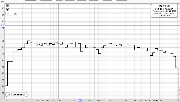

J'espère que l'image va permettre de clarifier ma question. J'ai rebrancher le micro pour refaire une mesure. Bruit rose mesuré au point d'écoute à 79 dB.
Sur l'échelle de gauche (SPL), on lit environ 64 dB, et sur la fenêtre numérique à droite, on retrouve bien les 79 dB...

Dominique-Tanguy a écrit :Jean-Marc,
une explication possible:
l'amplitude d'un bruit dépend la bande de fréquence considérée. De la racine carrée de la bande de fréquence.
Le spl meter intègre le bruit sur la bande complète alors que le RTA le fait sur 1/3 d'octave.
La bande complète c'est environ 11 octaves donc un rapport de 33 avec le RTA au 1/3 d'octave. En prenant 20 fois le LOG de la racine de 33 on trouve 15dB et c'est pile la différence que tu constates.
Mais peut être ce n'est qu'un hasard des nombres...!
Je ne connais pas assez REW pour en être certain.
joël

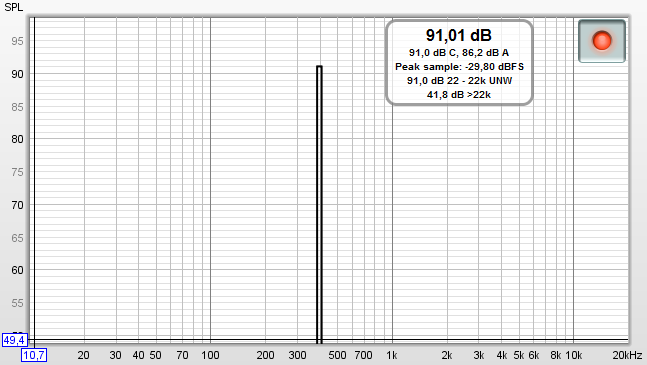

Une mesure RTA sur bruit rose est à voir comme une mesure de multiples sinus simultanés. Le niveau de bruit résultant est alors supérieure au niveau d'un seul sinus, comme à ta capture précédente.
Pour un unique sinus 400Hz :
Un peu de mathématiques appliquées à ta capture :
    analyse sur 11 octaves en 1/6, niveau moyen des bandes estimé à 61dB.
Jean-Marc.
