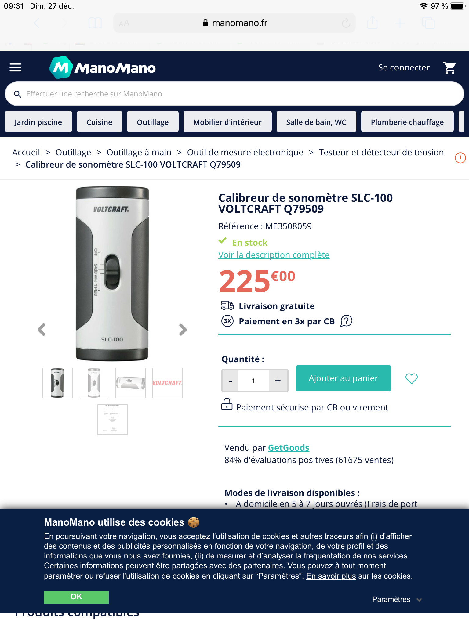

RE: REW : Calibration avec sonomètre - Patrick - 27/12/2020
Bonjour Dominique et Vincent,
Je ne le retrouve plus mais je crois avoir en ma possession ce dernière
(Pièce jointe)
