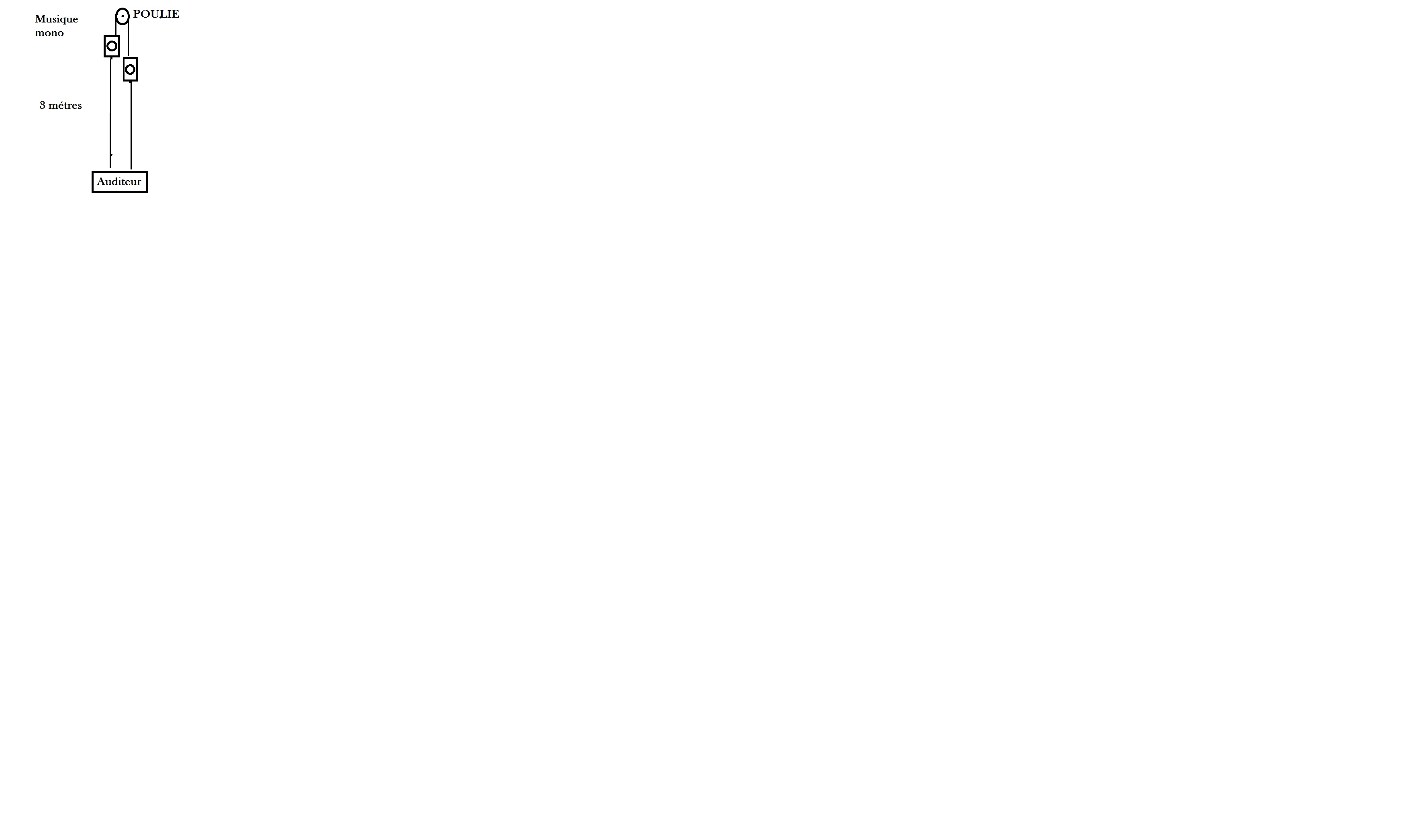

Remarque :
Pour l'extrait NON MUSICAL en question :
Aucune différence sauf l'attaque au basculement.
Le cerveau est capable d'interpréter les ruptures franches et brutales d'un son qui pourtant  s'entend de la même manière après une seconde.
Système déphaseur en douceur (mais il y a quand même le problème baffle plan et rebond de l'onde sur l'enceinte à coté)

Pour finir, l'image que tu as insérée comporte une toute petite partie utile dans un grand blanc.
