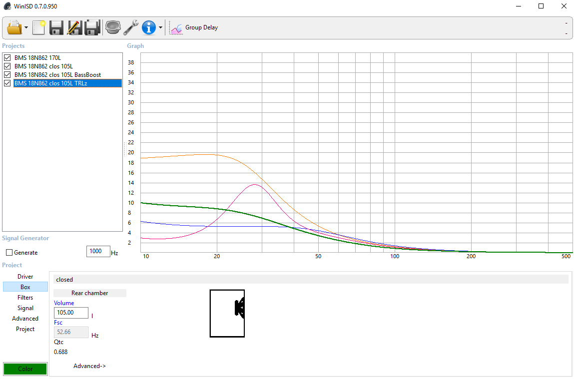

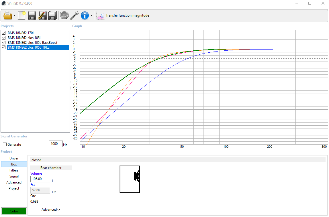

Winisd semble être capable de simuler ce point.
- Avec une transformée de linkwitz le HD est plus important mais garde la même forme, sans une grosse bosse. Demande un ampli costaud
- Le bass boost en IIR amène une bosse mais demande moins de watts
Orange : BR de 170litres
bleue : le clos "as is"
vert : avec une transformée de linkwitz
rose : avec bassboost
La fonction de transfert :
Le group delay

pvrx a écrit :On voit que le GD du BR est 5 fois plus élevé au voisinage de la fréquence d'accord (35 Hz environ).
Je n'ai jamais fait non plus cette mesure, je peux me tromper mais à mon avis les 2 solutions devraient finir sur une égalité.
Joël

gug42 a écrit :Winisd semble être capable de simuler ce point.
Voila la réponse, merci!
Ce logiciel est il capable de simuler l'influence de l'amortissement interne, par exemple un évent freiné?
Joël
