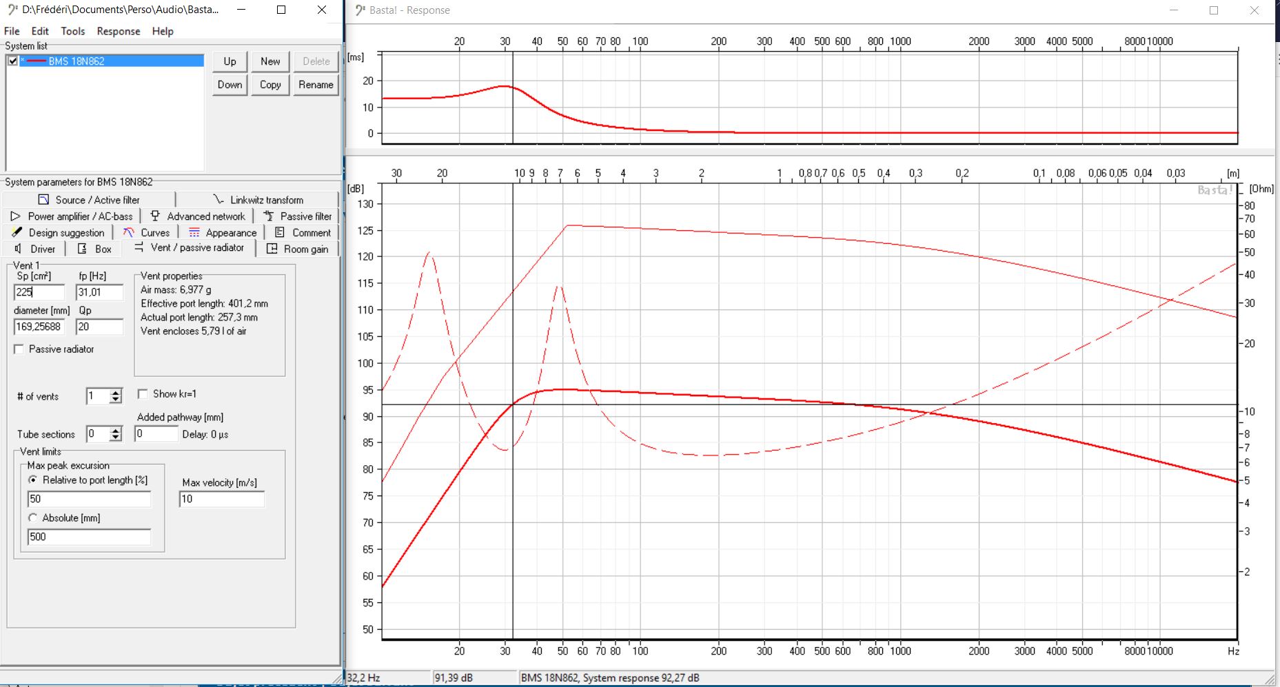

En simulant un BMS 18N862 avec le logiciel Basta, je tombe sur des valeurs extrêmement proches des votres.
L'alignement "Öhman" sort pour Vb=174.2 l une F-3=31 hz
Par contre l'évent de 225cm² me parait un peu juste en surface et un peu long (basta donne 257mm réel).
C'est presque dommage de brider un tel haut parleur à un SPL max de 112db pour 30hz ;-)
Le group delay est très correct avec 18ms à 30hz.
Beau projet en perspective.

RE: Projet enceintes grave avec BMS 18N862
redone60 a écrit :Bonjour Dominique,
Frédéri
Merci pour la confirmation !
Par contre, si j'augmente la surface de l'évent, cela augmente sa longueur...
Quelle surface et longeur proposerais tu ?
112 db à 30 Hz, cela devrait suffire...
