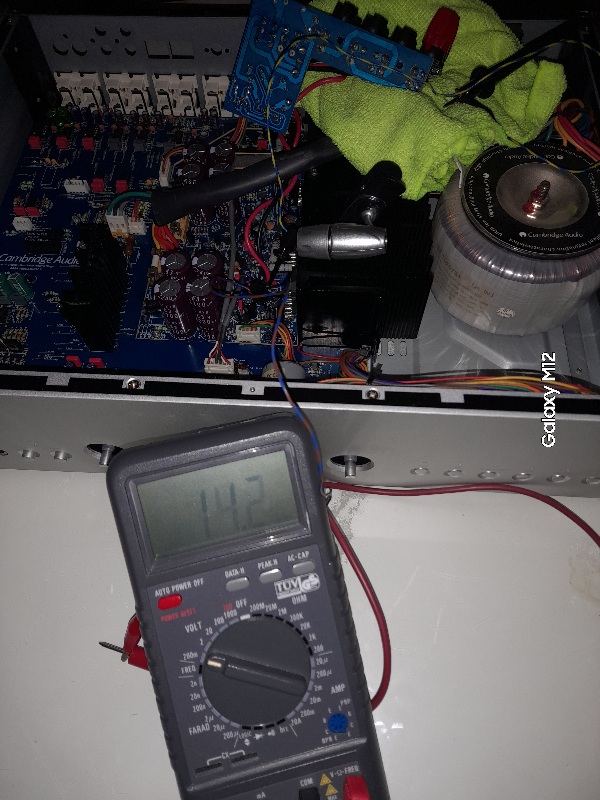

côté droit. AC
fil jaune et orange 80mv avec le jaune rouge 12.8mv
orange rouge 13mv.

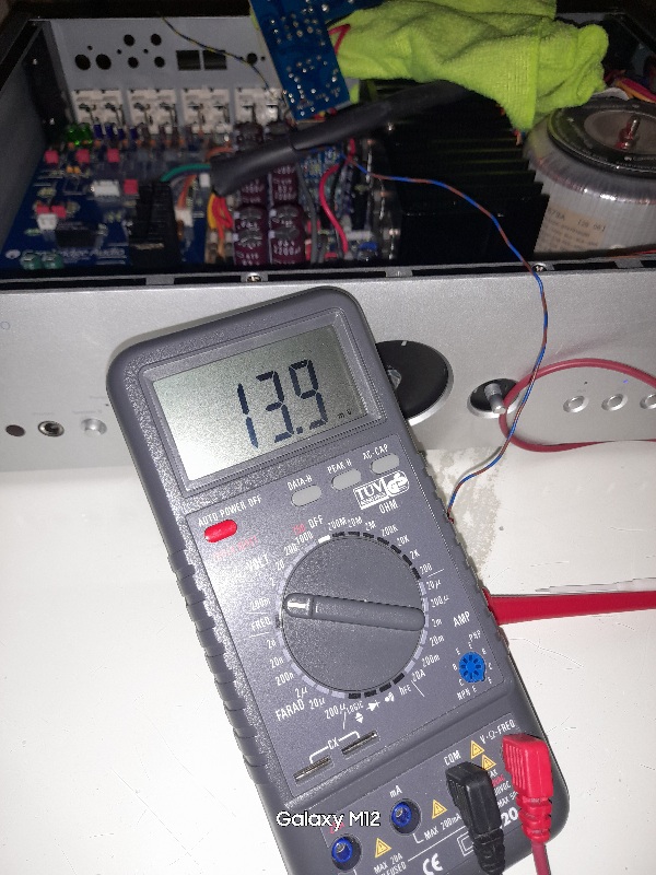

RE: ampli a restaurer
apparemment j'ai 14.5mv dc sur les bananes à froid.
là je laisse chauffer et après je règle le courant de repos.

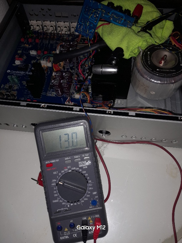

tout les réglages du bias sont règlés à 13mv.

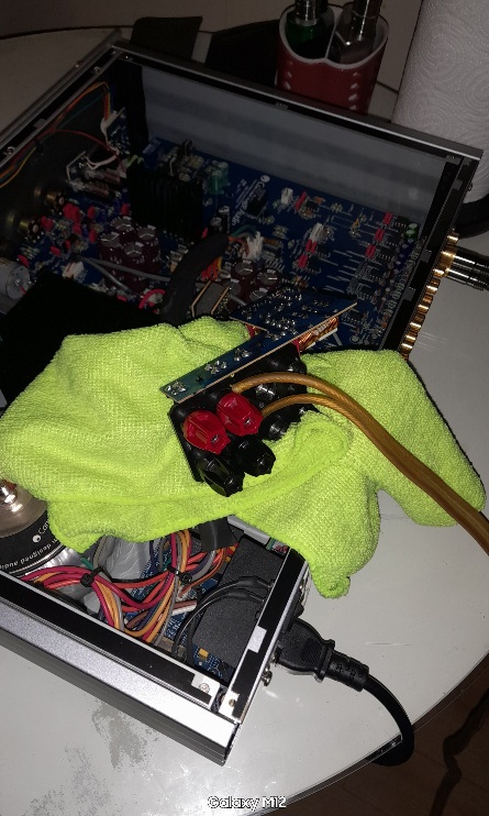

bon j'ai voulue tester sur la sortie Jack et j'ai que le côté gauche qui fonctionne..
branché une enceinte les voies d/g fonctionnent mdrrr

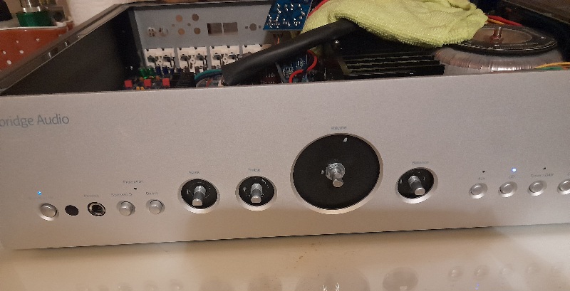

et ton voyant d'entrée directe qui ne fonctionnait plus ?
Pierre
cn7 c'est celui sur la carte d'entrée juste à côté de cn8.et pas loin de cn11.
Le voyant bleu de source direct ne fonctionne plus.il me semble qu'il s'allumait avant..mais d'après l'écoute vite fait que j'ai fait il semble fonctionner..
