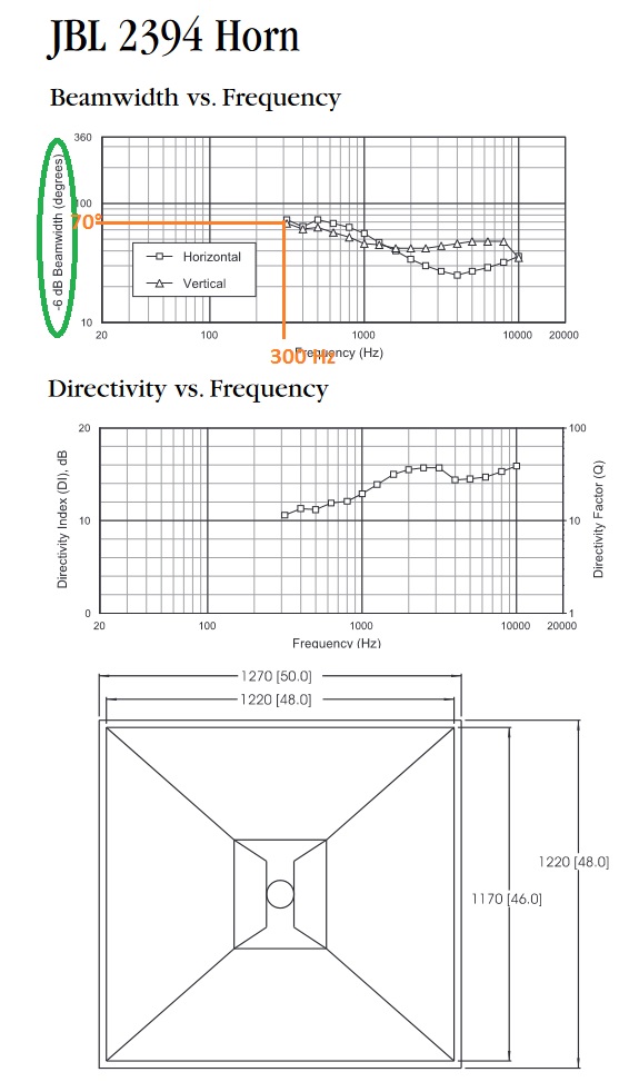

(23/09/2021-21:06:14)Indien29 a écrit : le 2394 affiche 40°H X 30°V à 300Hz, mais à -6dB...
Justement non !  :
Regardes l'angle de rayonnement selon la fréquence, à 300 Hz pour -6dB il est de 70 ° environ.
Et si tu regardes l'index de directivité, tu vois bien qu'il est croissant au début, l'angle de 40 x 30 n'est tenu que bien au delà de 300 Hz.

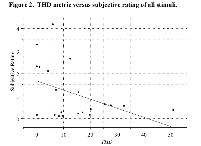

Bonjour Pascal,
une réponse à la question se trouve dans ce papier de 2003 : http://gedlee.azurewebsites.net/Papers/D...AES_II.pdf
En résumé, les mesures de THD et IMD ne sont pas des indicateurs fiables de la qualité même pour des taux de THD dépassant 50% :
J'avoue que ces chiffres dépassent largement ce que j'imaginais, au moins dans un rapport 10! Intéressant!
Les résultats de cette étude correspondent bien avec les constations lues et entendues dans les milieux audiophiles, absence de corrélation entre les chiffres de distorsion et écoutes.
La meilleure corrélation qu'ils ont obtenue avec un autre indicateur, le "GedLee Metric" montre qu'il ne faut pas tout jeter pour autant, que certaines formes de distorsions sont plus gênantes que d'autres. Reste à trouver lesquelles et comment les mesurer. La difficulté étant qu'elles sont masquées par des distorsions non gênantes et donc invisibles pour les appareils de mesures actuels.
