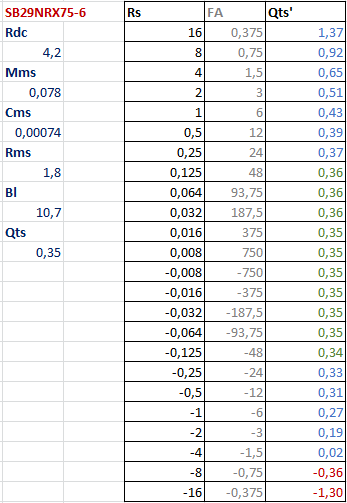

Je pensais que tu comprendrais à la relecture... Rien, absolument rien, ne peut dépasser l'infini. D'ailleurs ce drôle de FA ne grandit pas avec des valeurs négatives à Zs. Au haut-parleur, c'est le Qts' qui peut devenir surprenant.

La notion abstraite de résistance négatige peut être appréciée à partir d'un potentiomètre monté en rhéostat et les variations du courant qui résultent des positions possibles du curseur. https://nsa40.casimages.com/img/2021/08/...606979.png

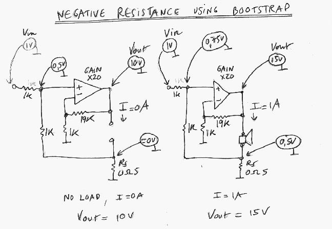

J'ai fait en 2006 un schéma identique (inverseur avec rétroaction sur l'entrée non-inverseuse, à droite). Celui à gauche (non-inverseur, avec "bootstrap") est facilement adaptable aux amplificateurs de puissance non-inverseurs (attaque à basse impedance dans les deux cas). Je n'ai pas souvenir d'en avoir vu un équivalent (EDIT il y en a, les liens ont été cités dans ce fil). Je l'ai réalisé et ai été satisfait des résultats.

(01/08/2021-09:47:07)JCB a écrit : La notion abstraite de résistance négatige [...]
Une résistance négatige est un concept inconnu. Par contre, ce qui peut se synthétiser, par exemple une résistance négative, ne saurait être vu comme quelque chose de purement abstrait.
01/08/2021-15:14:33 (Modification du message : 01/08/2021-16:06:36 par JCB.)
RE: Le facteur d'amortissement idéal pour les nuls
Citation :Une résistance négatige est un concept inconnu. Par contre, ce qui peut se synthétiser, par exemple une résistance négative, ne saurait être vu comme quelque chose de purement abstrait.
Dans la mesure ou il existe une infinité de concepts qui vont du très concret au très abstrait, je ne vois pas l'objet de cette remarque.
Une résistance négative n'a matériellement rien de concret. Son concept ( vient du latin conceptus qui veut dire conçu) n'a rien d'inconnu.
Citation :Si je parle de "facteur d'amortissement dépassant l'infini", j'entends par là que le concept (fumeux) autorise de l'envisager.
Si tu veux parler de mon court exposé, j'ai pris soin de noter que la somme des impédances électrique du HP et l'impédance négative rapportée est forcément positive.
<<Dans la pratique, la réalisation de la valeur asolue de l'impédance négative est approchée au plus près de Ze, la somme restant positive, afin d'éviter toute instabilité>>
Cela t'a sans doute échappé.
Rien ne permet d'envisager dans ce concept un facteur d'amortissement dépassant l'infini. Je serai du reste très curieux de connaitre l'opération qui le permette ou qui t'as permis de le croire.
