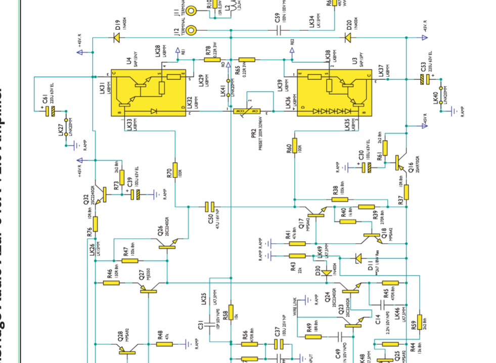

tu as noté que ça a claqué 3 fois , qu'est ce qui a claqué ; tu as vu fumer ?, un composant est t'il endommagé ?, As tu vérifié les fusibles ce sont peut être eux que tu as entendu "claquer" .
Si un fusible d'alimentation est grillé , il se peut très bien que la protection reste en action .
Si fusibles ok , mesurer les tensions avant et après les transistors Q14 Q15 Q16 Q32

OK donc transistor Q32 ou LK31 ; mesurer avant et après Q32 environ 45V .
Pierre

oui pardon c'est U4 , le transistor de sortie
Pierre

il me faut le schéma ..

j'ai mesuré la patte c de u4 à la masse et pour Q32 j'ai mesuré d'un côté et j'ai rien .l'autre côté je n'y arrive pas à avoir accès
