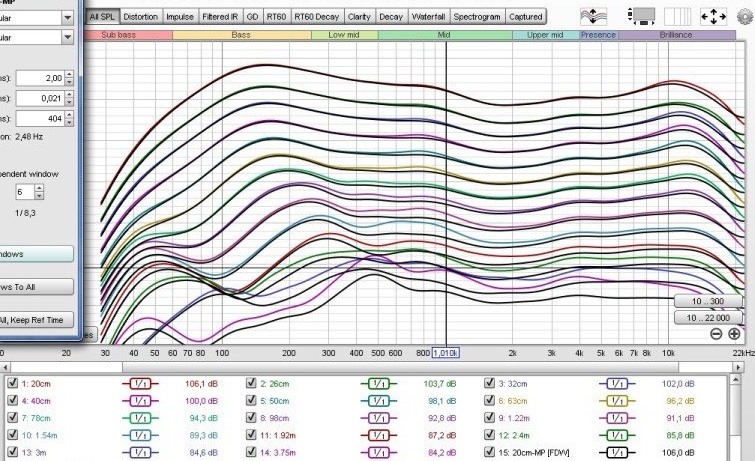

voici des graphes de mesures sweep d'un HP coaxial 16cm (2 voies Kef Iq30) réalisés dans l'axe d'écoute à des distances x 1.25 ..
en noir fenêtrages fdw 6 cycles ...
la mesure du point unique à 26cm est visiblement un poil décalée , mais à mon avis , c'est toujours plus précis qu'avec des balayages de mesures MMM ...
[Image: 210219040519756742.jpg]
[Image: 210219041949505823.jpg]

mastro a écrit :voici des graphes de mesures sweep d'un HP coaxial 16cm (2 voies Kef Iq30) réalisés dans l'axe d'écoute à des distances x 1.25 ..

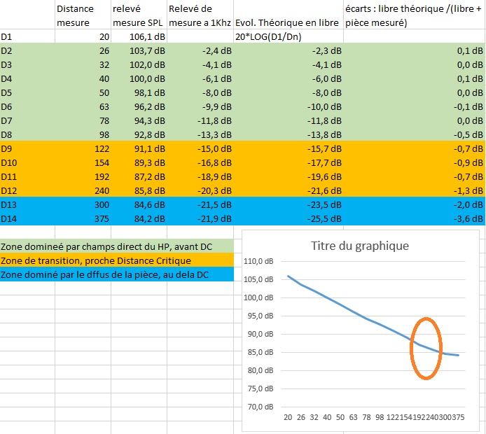

Merci pour ces relevés, mais d'un point de vue métrologie, ça commence mal Smile
20 cm x 1.25 cela fait 25 et non 26, en relatif ce n'est pas rien, l'écart étant de 5 ou 6 (erreur de 20% !) :
Par calcul :
Atténuation champs libre de 20 cm a 25 cm => -1.9 dB
Mais Atténuation champs libre de 20cm à 26cm => -2.3 dB
mastro a écrit :la mesure du point unique à 26cm est visiblement un poil décalée , mais à mon avis , c'est toujours plus précis qu'avec des balayages de mesures MMM ...
C'est ton avis, mais tu réalises ici des mesures dans une salle particulièrement traitée avec un fenêtrage déjà important, la même dans un local moins traité avec plus d'éléments perturbateurs montre l’intérêt de la mesure moyennée en multi point, c'est connu, MMM avec mesure RTA est un moyen parmi d'autre.
De plus, cela est très dépendant de la plage de fréquence étudiée.
J'ai repris tes mesures NON fenêtrées, c'est intéressant :
Si on relève les valeurs SPL à 1Khz, et que l'on compare l’évolution de la mesure selon la distance, on retrouve les trois zones décrites en début de discutions, avec la zone de transition permettant d'identifier la distance critique comme je le propose, par observation des courbes:
Pour illustrer le phénomène, j'ai calculé également ce que serait l'évolution du SPL en champs théorique libre, pour référence.
La Transition (DC) se situe ici vers les 2 m - 2.4 m.
Des relevés plus éloignés aurait permis de mieux visualiser la zone dominée par le diffus après DC, a partir de 2.4 - 3 m.
On voit par contre que des séries de mesure par pas constant comme je le fais chez moi tout les 50 cm permettent une lecture plus directe que des mesures éloignées par coefficient (X1.25 ou autre) qui demande plus de traitement pour interprétation, même si le résultat sera le même sous réserve d'avoir suffisamment de point, et pas d'erreur.
edit : les mesures prise en compte sont les Non fenêtrées évidement, pas les fenêtrées qui exclues par définition le diffus !

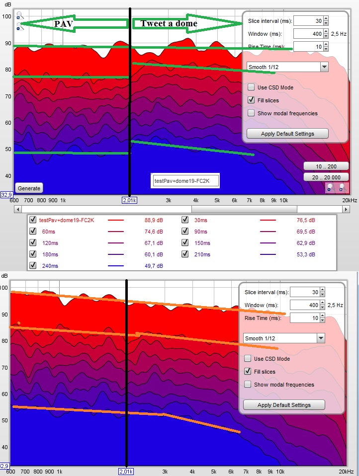

re Bonjour,
pour illustrer et voir dans quelle mesure c'est flagrant ou non j'ai fais une mesure avec 2 transducteurs de comportement polaire bien différents :
mon grand pav tractrix circulaire de médium bas médium raccordé a un tweet a dôme de 22 mm.
Le raccord est toujours a 2Khz, filtrage LR 60 dB.
On voit bien dans le decay la différence de comportement avant Fc et après FC, en comparaison en dessous, la mesure du système dans sa configuration normale :
On pourrait s'attendre a un écart encore plus flagrant en effet, mais le curseur pour l'interprétation qualitative est vite positionné avec cet essai!
Cela illustre bien qu'un decay façon montagne russe, c'est pas bon signe.
L'écartement des transducteurs ne pose lui par contre pas de problème d'un point de vue énergétique (équilibre direct réponse en puissance) étant donné que la plage de chevauchement des transducteurs reste faible (60 dB/octave a la coupure.)

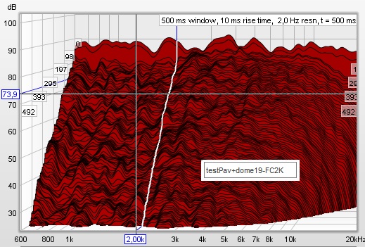

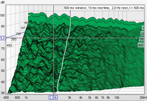

Le waterfall confirme :
mariage de la carpe et du lapin, grand pav et ti tweet :
Le tout pav :
