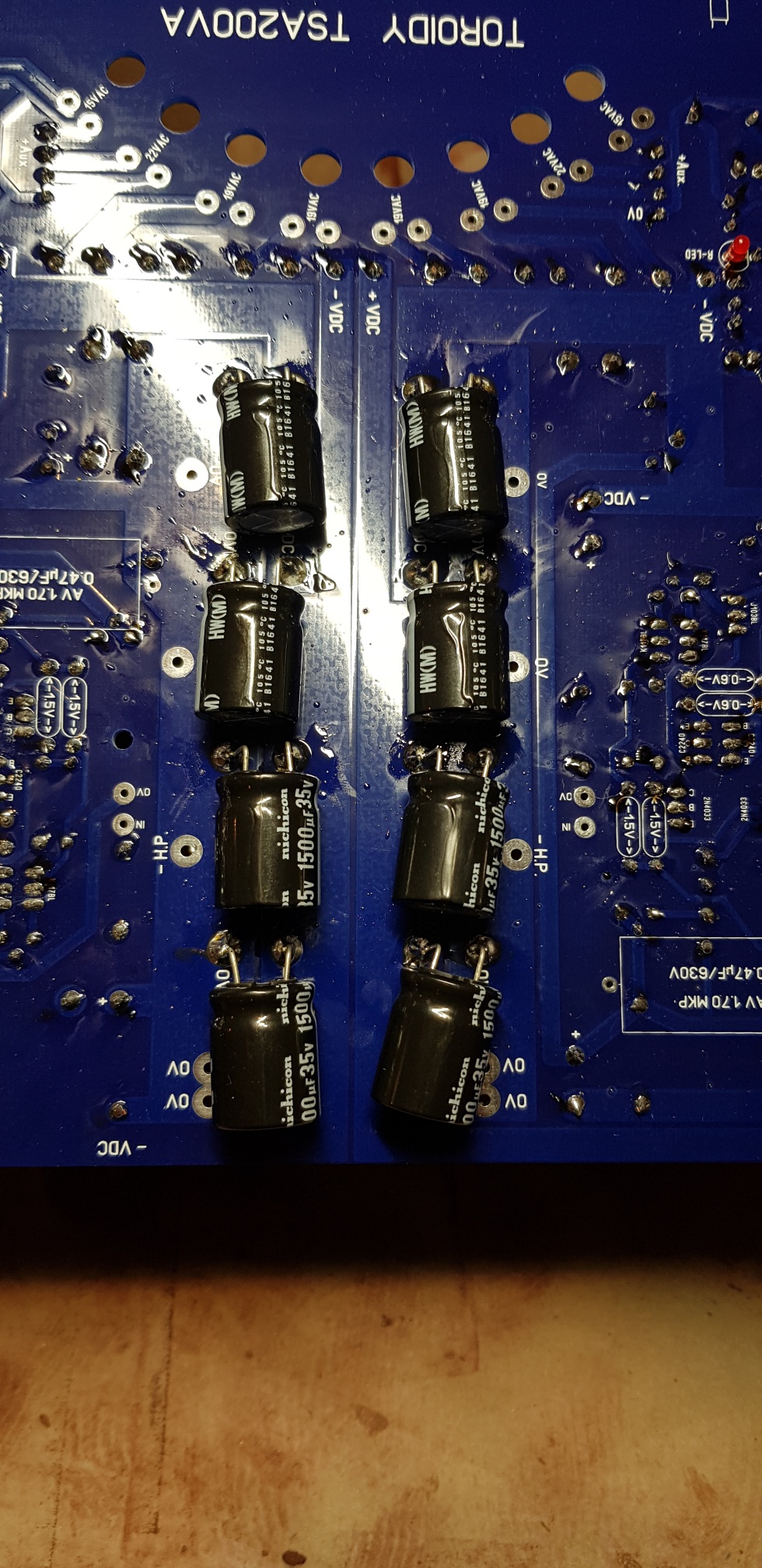

J'ai terminé le montage de mon 3ème K209+GF ! C'est toujours un jeu d'enfants (presque).
J'avais sous la main quelques condensateurs 1 500 µF ESR 0.015 Ohm que j'ai placés en parallèle des 8 x 15 000 µF avec pour objectif de baisser l'ESR global.
J'ai également modifié le gain par rapport à mes 2 autres K209+ (6.5 Ohms)
Je n'ai pas encore fait d'écoute rigoureuse, mais j'ai eu une bonne première impression.
As tu des remarques sur le principe ?
En poussant plus loin, on pourrait imaginer remplacer les 8 condensateurs de 15 000 µF ESR 0.026 par 32 condensateurs de 3 900 µF ESR 0.010 Ohm, ce qui diviserait l'ESR par 10 !
cordialement, David
RE: K209 et K209+ Grand_Floyd : EVOLUTION
Bonjour David,
Augmenter le gain diminue le fateur d'amortissement et permet de donner plus d'ampleur dans le grave dans certains cas.
Mettre 32 condensateurs,je ne sais pas.D'après les quelques essais que j'ai effectué,j'ai trouvé que l'ampli sonnait mieux avec des ESR un peu élevées.
Rien que sur l'alimentation auxiliaire,j'avais essayé des condos de 4700µF à fort courant (6.5A) et ce fût un désastre : https://www.mouser.fr/ProductDetail/661-...MP1H,alors que les des 2200µF (2.89A) donnent satisfaction : https://www.mouser.fr/ProductDetail/Vish...kAOg%3D%3D
