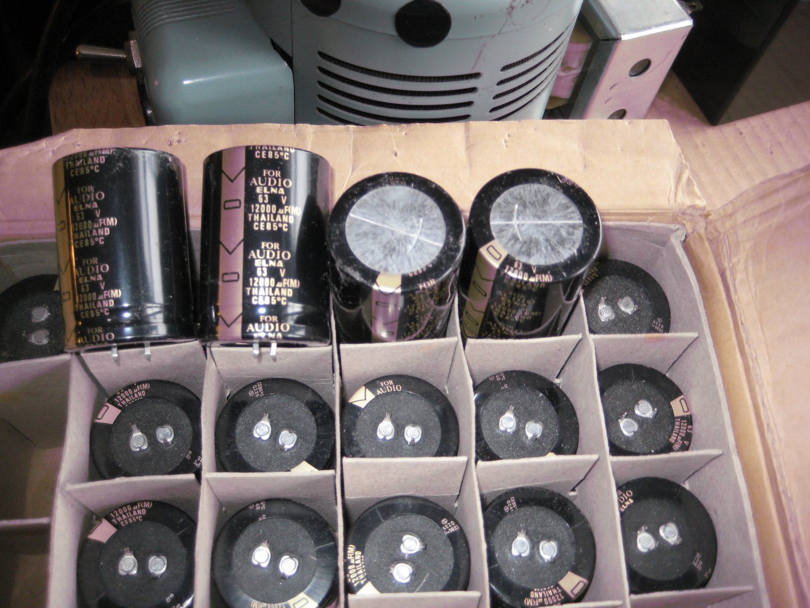

je me trompe peut-être mais j'ai un doute sur ces condensateurs "For Audio". Ils devraient être de la série LAO for audio ou de la série LA5 large capacitance alu or d'après les datasheets jointes :
- Ils ne peuvent pas appartenir à la série LAO car les 10 000µF/63V n'y existent pas.
- Ils ne peuvent pas non plus appartenir à la série LA5 parce que "LA5" n'apparait pas sur le marquage qui de plus devrait être blanc sur fond noir.
- J'ai aussi lu quelque part (?) que l'incision sur le dessus doit avoir la forme d'une épée comme sur les SilmicII et non d'une croix (à confirmer car pas très visible sur les photos).
Seraient-ce des fakes ?
- Rassurez-moi...

nicolasd a écrit :zont peut-être complété la gamme ?
A part 1 ou 2 noiches, il n'y aurait qu'Audiophonics à les vendre...
Vous noterez dans les descriptifs des noiches : "Nom de la marque: ELECYINGFO" ou "Nom de la marque: SAMIORE ROBOT"
- Bizarre, bizarre ...

Dominique a écrit :- J'ai aussi lu quelque part (?) que l'incision sur le dessus doit avoir la forme d'une épée comme sur les SilmicII et non d'une croix (à confirmer car pas très visible sur les photos).
- Rassurez-moi...
J'ai les 2 : dans l'ampli ce sont des croix et ceux que j'ai mis montés tête bêche sur mes enceintes en guise de sécurité DC ont une épée.
J'en avais acheté chez Audiophonics et sur Ali-express,mais je ne sais plus lesquels.
[Image: img_6424.jpg][Image: img_6425.jpg]
Me serais-je fait avoir par les chinois?En tout cas les résultats sont là : l'ampli gagne un peu en musicalité.

Après vérification,j'en ai acheté que 4 chez Audiophonics.Ce sont avec une épée.Les autres viennent donc de Chine et seraient des fakes ?
