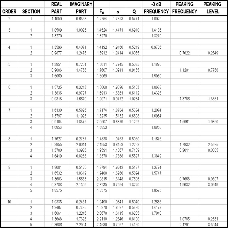

Bonjour Dada, Jimbee,
Un tableau des coefficients passe-bas des filtres de Bessel jusqu'à l'ordre 10
(pente asymptotique de 60 dB/o par octave !) figure ici :
https://www.sciencedirect.com/topics/eng...sel-filter
C'est un extrait de la page 5.45
du livre élaboré sous la direction de Walter Jung (Analog Devices)
"Op-Amp applications Handbook"
(trouvable sur le net ou par envoi de Forr suite à email).
A+

(18/05/2021-09:15:03)forr a écrit : Bonjour Dada, Jimbee,
Bonjour Dada, Forr,
J'étais parti sur les coefs du polynôme pour LTspice qui semble plus souple pour le coup,
 (modifier l'extension de txt en asc)
crd.
.txt   Dada LV soustractif analogique.txt (Taille : 1,78 Ko / Téléchargements : 154)

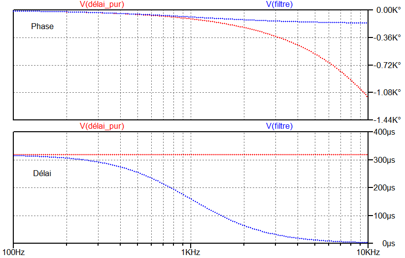

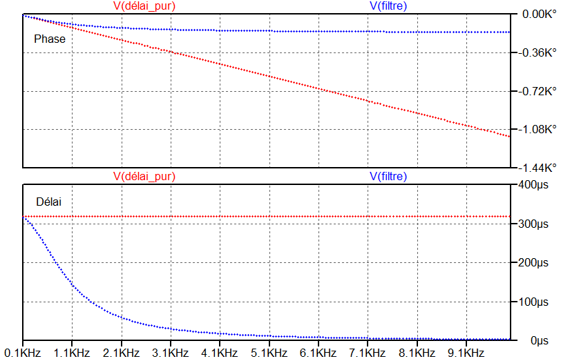

(17/05/2021-22:46:30)xnwrx a écrit : Jean-Marc parlait de nommer la chose dans le domaine temporelle, mais c'est plus compliqué que ça n'en a l'air.
Petits exemple simples pour comprendre ce qu'il se passe avec déphasages et retard de groupe en ne prenant que des déphasages linéaires :
Cas 1 : ...
Cas 2 : ...
Cas 3 : ...
Cas 4 : ...
message #126
Cas 1 : Pas de déphasage, pas de retard pas de distorsion d'enveloppe, ok.
Cas 2, 3, 4 : Peuvent-ils se rencontrer sur le terrain ? Et quand tu les décris en "déphasage linéaire", linéaire avec un axe "fréquence" linéaire ou logarithmique ? Au cas (concepts) 2 et 4, comment un retard de groupe constant pourrait amener une distorsion d'enveloppe !? Toi qui souhaitais ne pas ajouter de l'incompréhension ...
Je ne vois que deux cas :
  • soit le délai de groupe est variable (filtre LP, HP, AP, ici un Linkwitz Low-Pass du deuxième ordre)
  • soit le délai de groupe est constant (délai pur) : phase linéaire sur axe "fréquence" linéaire
axe fréquence logarithmique :
axe fréquence linéaire :
Jean-Marc.

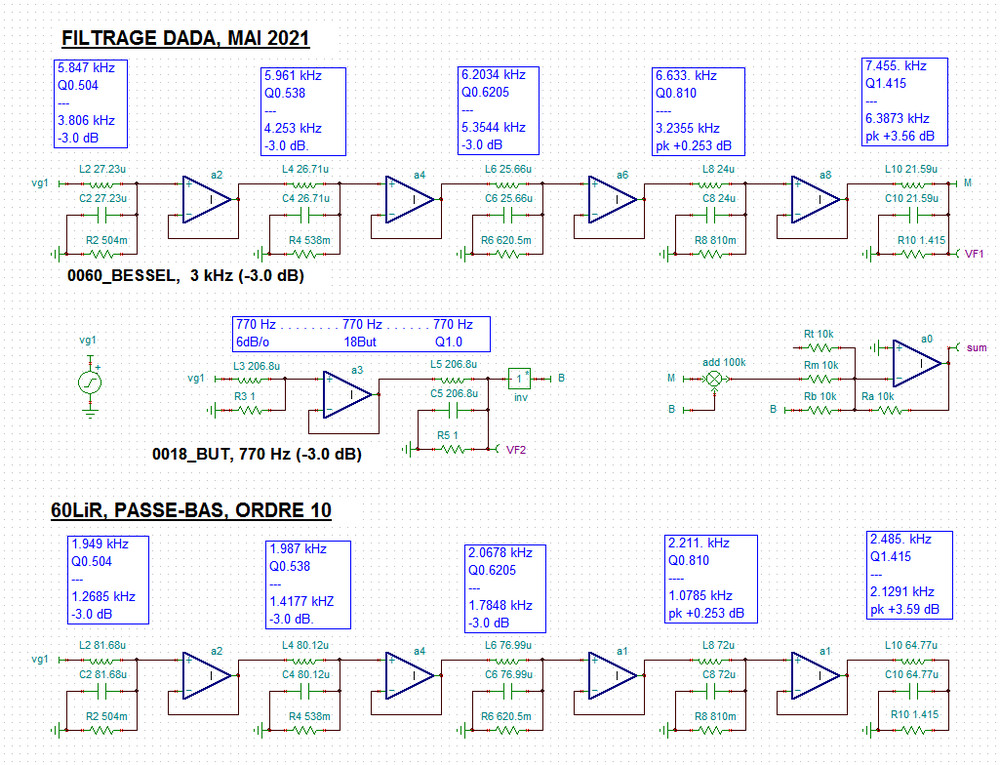

Schéma de simulation du filtrage proposé par DADA
quelques posts ci-dessus
Tout en bas, c'est le schéma d'un filtre passe-bas BESSEL d'ordre 10, coupure à 1 kHz (-3 dB).
Sur la figure du haut, c'est le même mais à coupure à 3 kHz,
il suffit de diviser par 3 les valeurs des inductances et des condensateurs pour 1 kHz.
Pour l'instant j'ai une bosse de la somme de 4.2 dB vers 710 Hz.
Je peux sauvegarder le schéma pour les versions 7, 9, 10, 11 et 12 de Tina.
A+
RE: Distortion de phase.
(18/05/2021-19:39:18)forr a écrit : Schéma de simulation du filtrage proposé par DADA
Je peux sauver le schéma pour les versions 7, 9, 10, 11 et 12 de Tina.
A+
Je définis la Fc de tous les filtres par leur déphasage de 45° par ordre, ce qui permet de les comparer entre eux; pour un ordre donné, tous les filtres de même Fc doivent avoir la měme asymptote.
Pour un ordre 10 par exemple, un Butt10 et un Bessel10 on le même déphasage de 450° à Fc, et leurs asymptotes sont confondues. L'amortissement fait la différence, ici -3 dB pour le Butt et -15 dB pour le Bessel.
Tu dois chercher un Butt3, ou un Butt2 qui possède le même délai de groupe que le Bess10, lorsque la fréquence tend vers 0 ...
Avec un Bessel10 défini comme je le fais, le Butt3 se trouve vers 790 Hz.
Avec un Bessel10 défini à -3 dB, le rapport doit être de 1.8 environ. Ton Butt3 doit se situer vers 1660 Hz. Avec un Butt2, le rapport est de 2.5 environ, vers 1200 Hz donc ...
... dada ..

@Hervé, JMP : j'ai écrit le message dans la nuit, peut être un peu vite. Mais on est bien d'accord, phase linéaire = linéaire en échelle de fréquence linéaire. Tous les cas sont réalisables en filtrage FIR.
Cas 1 : déphasage linéaire droite à 0° (la phase de la RI est une droite plate à 0°)
Retard de groupe = 0 (dérivé en fct de la fréquence). (un retard fixe car ce type de filtre l'impose) = retard constant
Forme d'onde temporelle après passage dans le filtre = forme d'onde à l'entrée : l'enveloppe n'est pas modifiée, un carré reste un carré
Retard de phase = 0 : Aucun retard fonction de la fréquence
@Hervé : aucun intérêt peut être mais c'est ce que je fais (en phase acoustique)
Cas 2 : déphasage linéaire plat à une autre valeur que 0° (et différente de multiple de 180°)
Forme d'onde temporelle après passage dans le filtre différente de la forme d'onde à l'entrée : l'enveloppe du signal est modifiée, un carré devient patatoïde
Retard de phase = Retard fonction de la fréquence (droite à pente non nulle) phi/f
@Hervé : bien réalisable en FIR
Cas 3 : déphasage linéaire à pente constante fonction de la fréquence, pente Nx360°/Octave 1 (origine 0,0)
Retard de groupe = constante (dérivé en fct de la fréquence)
Retard de phase = retard constant
Cas 4 : déphasage linéaire à pente constante fonction de la fréquence, pente différente de 360°/Octave
Forme d'onde temporelle après passage dans le filtre différente de la forme d'onde à l'entrée : l'enveloppe du signal est modifiée, un carré devient une patatoïde
Dans le cas déphasage non linéaire en fct de la fréquence (exemple phase minimale), c'est patatoïde à tous les coups, retard fonction de la fréquence à tous les coups et groupe delay différent de 0 constante.
