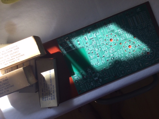

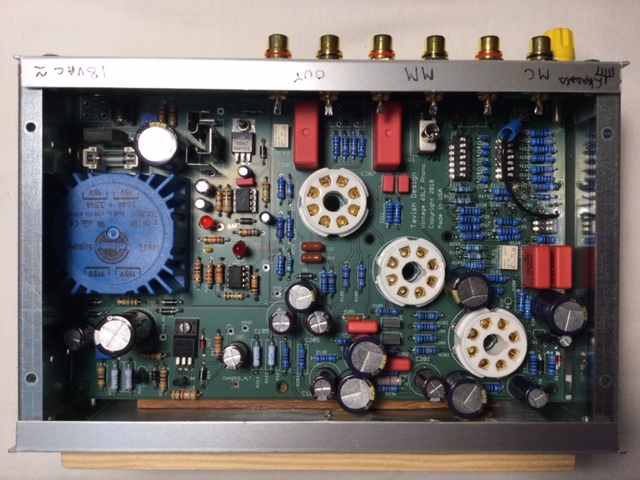

Cette semaine on monte un Phono « Tavish » avec 3 6sl7 section MM précédés de Jfet pour la section MC.

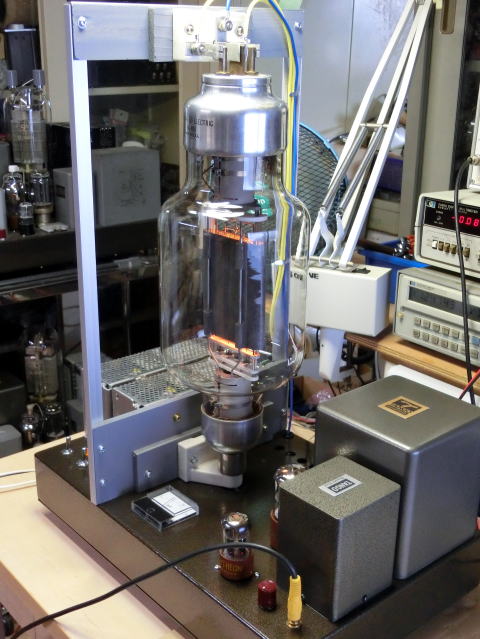

Salut, voilà qui me fait penser à un gros tube de Marseille ;-)

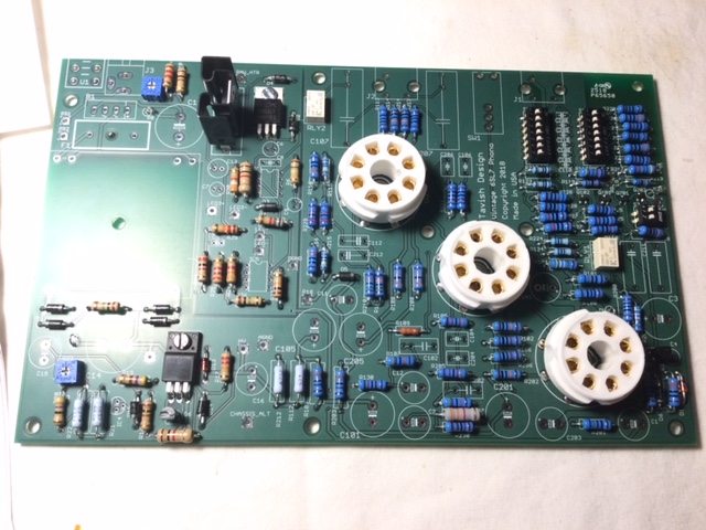

Le pré phono Tavish se monte tranquillement, beaucoup de petites soudures tout de même, faut pas avoir la main lourde.
Gilles :-)
RE: 300b et grosses copines
Le pré phono Tavish est garni, c’est bien chargé !
Gilles :-)

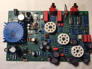

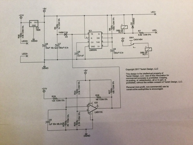

Pré phono Tavish.
Les essais ont commencé mais le lm311n qui sert a contrôler la présence tension pour la tempo ne fonctionne pas.
La commande est passée.
J’avais mis un lm311e qui traînait d’origine inconnue..
Gilles :-)

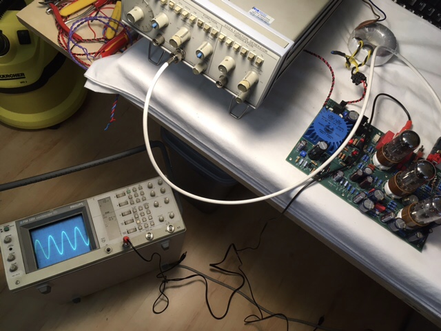

Avec un LM311 tout neuf, premiers essais du pré phono Tavish.
Gilles :-)

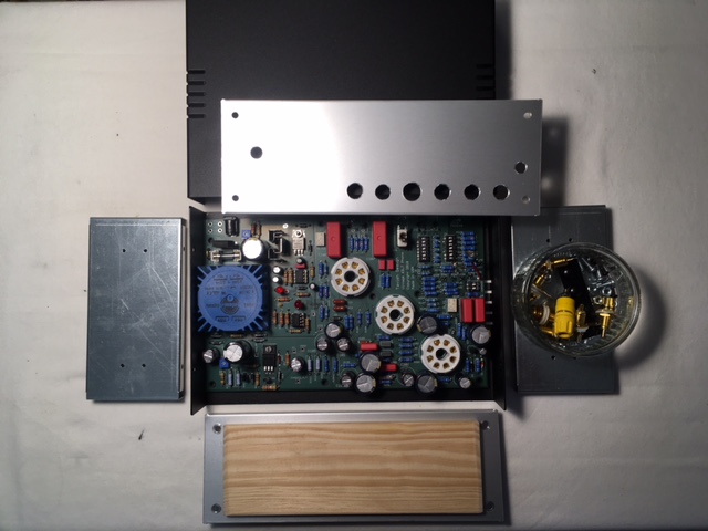

La mise en boîte du Tavish a commencé….
Gilles :-)
Ça rentre au chausse pied!
Gilles :-)
"Salut, voilà qui me fait penser à un gros tube de Marseille ;-)"
En effet
Je les trouve magnifiques ces « big valves », trop puissants, trop chauds, trop beaux, merveilleux et indispensables à nos rêves.
