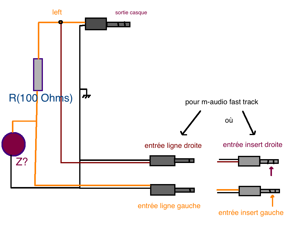

Sébastien a écrit :Bonsoir Jimbee,
Pour cela, j'utilise ma sortie casque d'écoute de la M-Track et l'entrée "Insert".
C'est pas fini !
Les entrées "insert" sont mono. Donc il te faut deux jacks
( à trois contacts - tip , ring et masse- ) pour fournir les signaux retour aux deux entrées insert gauche et droite,
où ne sont utilisés que ring et masse pour simple entrée ( selon schéma précédent ).

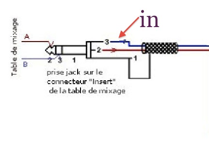

jimbee a écrit :C'est pas fini ! Les entrées "insert" sont mono. Donc il te faut deux jacks ( à trois contacts - tip , ring et masse- ) pour fournir les signaux retour aux deux entrées insert gauche et droite, où ne sont utilisés que ring et masse pour simple entrée
(selon schéma précédent ).
Jimbee,
Je me doutais bien que ce n'était pas fini! Big Grin Je n'en suis pas encore à LA mesure recherchée, mais ça avance.
Je pourrais aller m'acheter un autre jack 1/4 à 3 contacts. Par contre, comme je n'ai besoin que de deux câbles conducteurs, ring et masse comme tu le dis ci-dessus, ne pourrais-je pas utiliser simplement un jack 1/4 mono à 2 contacts (un câble signal, un câble masse)? Je pose la question, car j'en ai un ou deux déjà à la maison de celui-ci.
Merci,

Voici une photo de mon montage provisoirement définitif Big Grin que j'avais réalisé!
J'ai mis du rouge sur la CINCH canal droit pour ne pas me tromper et le cordon Jack 3.5 va dans la sortie casque!Il est conforme au schéma de la notice de REW sauf qu'il faut permuter les entrées gauche et droite.Mon repérage tient compte de ça!
[Image: img_3310.jpg]
Visualise comment marche un insert. Comme tu as besoin de ring (in) et masse, un jack "mono" ne disposant que de tip et masse:
Où bien avec tes jacks mono, utilise les entrées d'à côté guitar/ligne position ligne.
sauf erreur, pour résumer:

Grand_Floyd a écrit :Voici une photo de mon montage provisoirement définitif Big Grin que j'avais réalisé!
donc le raccordement a la carte son se fait de cette façon ?
RE: Projet 416 French Connection
C'est bien ça!
merci, quelques cordons a realiser et je vais pouvoir passer aux mesures ^___^
