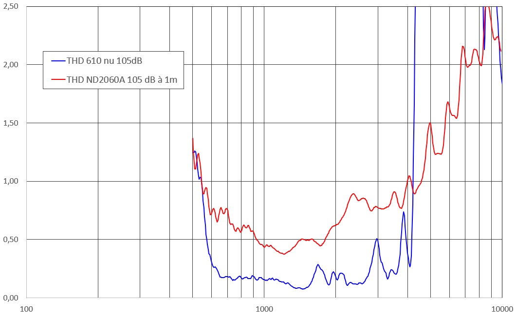

xn a écrit :Oui la seule limitation sera le niveau SPL atteignable pour une disto donnée (et une compression thermique donnée). Mais un très bon médium à radiation directe n'a pas à pâlir, souviens toi de la courbe de disto harmonique de l'ATC à 103 dB SPL, et il n'est pas le seul.
C'est effectivement plutôt la compression qui devrait pâlir, à SPL identique bien sûr.
Ci-dessous pour exemple la comparaison des THD d'une excellente compression, la 18 Sound 2060A, et d'un médium à cône 18 Sound, le 8NM610, pour un même niveau égalisé de 105 dB mesuré à 1 mètre :
Le médium est utilisable jusqu'à 2500 Hz environ, et dans sa bande utile il a une performance en distorsion très significativement supérieure à celle de la compression.
Le seul véritable intérêt d'une compression réside dans le fait qu'elle peut couvrir une bande très large et qu'elle permet donc d'économiser une voie.
En bas de bande, elle présente en outre un bon comportement temporel.
Utiliser un bon HP en radiation directe en médium permet d'aller beaucoup plus loin en distorsion harmonique, et, bien sûr, en intermodulation.
