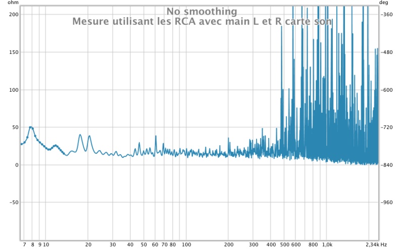

Sébastien a écrit :Je commence à me demander si mon erreur n'est pas aussi bête que celle-ci: je ne devrais pas utiliser les deux RCA à l'arrière de l'appareil, mais plutôt le "Insert" sur le dessus de ma carte son. Donc, ça me prendrait un jack 1/4 stéréo, connecté là et cannibalisé à l'autre bout pour aller dans mon circuit à la place des RCA...
Je viens d'essayer cette hypothèse, mais ça ne me ramène pas à des mesures concluantes:
Je vais réessayer avec le branchement comme avant au niveau des RCA à l'arrière de la carte son. Par contre, j'ai tout remis en ordre côté sortie casque. Voilà les derniers résultats:
Je m'arrête ici pour l'instant.

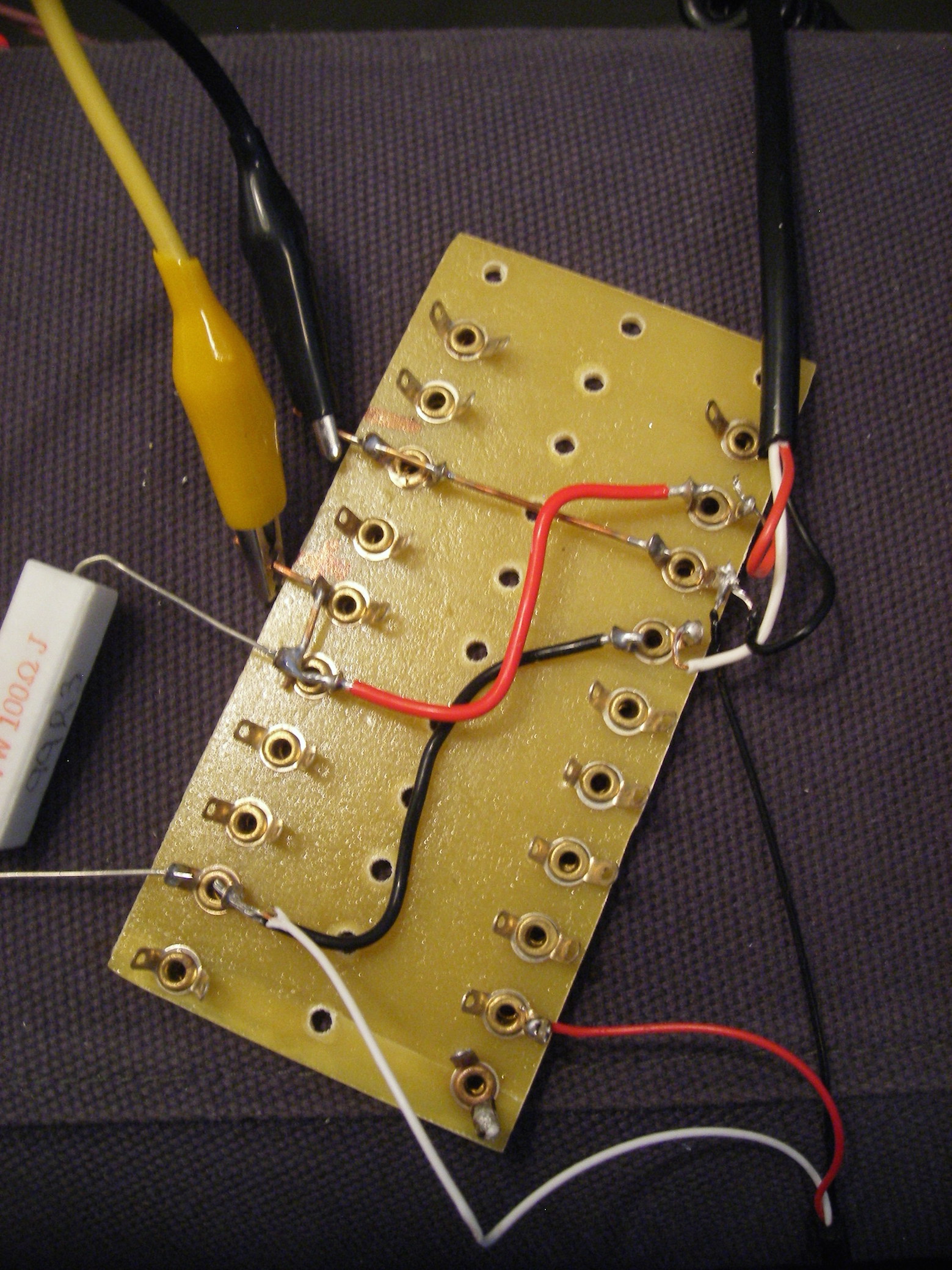

Selon tes photos, le câblage n'est pas conforme à celui que j'ai
utilisé :
la sortie gauche doit aller directement à l'entrée droite ( rouge= right = ref in ) et à l'entrée gauche ( in) après le pont diviseur formé par Rref et Z.

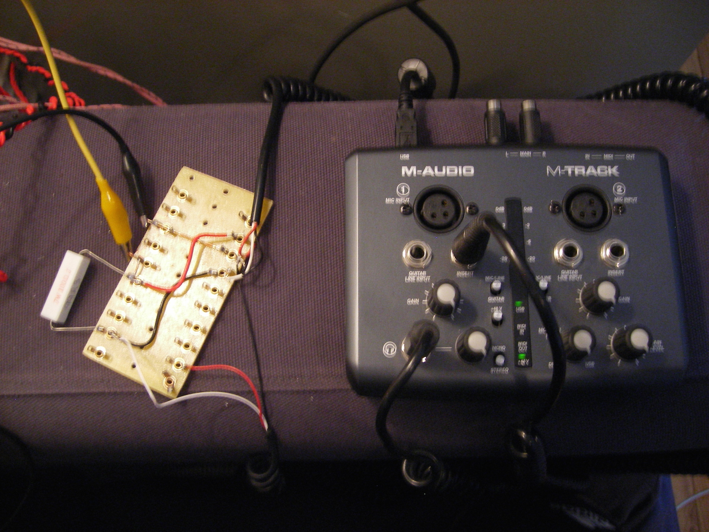

Exit le schéma du manuel de REW et ses suites trouvées sur le net, j'ai fait tabula rasa et j'ai repris du début en utilisant exclusivement le schéma que tu m'as fourni au message #107. À la photo, ça donne cela:
Pour cela, j'utilise ma sortie casque d'écoute de la M-Track et l'entrée "Insert". On voit cela sur la photo un peu floue ici:

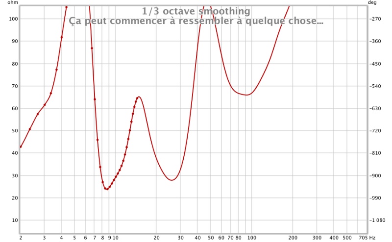

Et, ça commence à donner des mesures qui peuvent ressembler à quelque chose. Par exemple:
Par contre, je vais prendre le temps d'étudier davantage ce que tu me décrivais lors de ton dernier message de ce matin. Il me semble qu'il y a quelque chose qui cloche encore. Ce n'est pas normal que mon impédance ne descende pas sous 20 Ohms environ.
De plus, après 2000 Hz, ça reste à 100R, comme si la résistance était prise dans le calcul:
Qu'est-ce que tu penses de tout ça?

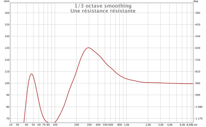

Il y a encore quelque chose qui ne colle pas dans tes mesures!Les valeurs d'impédance sont trop élevées.Ça devrait ressembler à ça par exemple :
