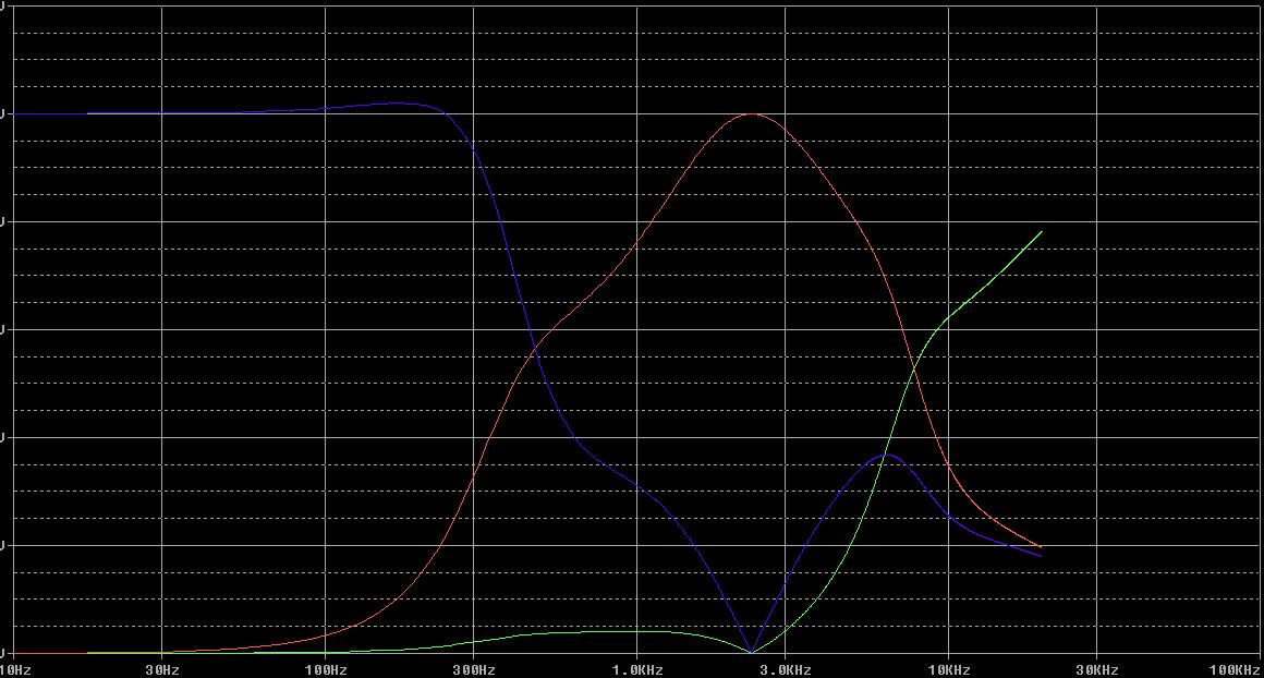

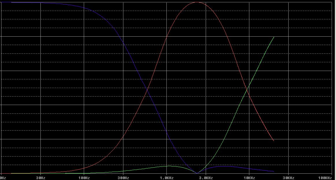

- Je te laisse juge de la comparaison des 2 traces ci-dessous avec L3 et sans L3 :

Le comportement incohérent de la section aigu du 6 dB/3voies a déjà été montrée du doigt notamment par Dominique-t et JMLC. Il semble que le comportement "selfique" du tweeter ait une grande influence sur le filtre série.

En regardant la courbe avec L3 et sans L3, sans avoir une grande capacité d'interprétation, il est facile de voir la différence. Une question ou 2 si tu le veux bien; la physionomie du filtre a t'elle une importance sur le rendu de la courbe pour le même essai? Est ce que cela s'entend? Je suis resté sur la version 6dB modifiée??!! 12dB
J'imagine que les Hps modifient ces courbes en fonction de leurs caractéristiques Propres????

Thierry BOULANGER a écrit :En regardant la courbe avec L3 et sans L3, sans avoir une grande capacité d'interprétation, il est facile de voir la différence...
Il s'agit bien sur d'une modélisation théorique, toutes choses étant parfaites par ailleurs. Dans la vraie vie cela peut être pire ou pas en fonction des caractéristiques de haut-parleurs...
Mener les essais que tu suggères ne devrait pas conduire à prendre de risque pour la vie des haut-parleurs. Cela te permettra de répondre à la question : Est-ce que cela s'entend ?

Heureusement que je n'ai pas eu le temps de "shunter" la L3. Les courbes, même si elles ne sont que théoriques, sont parlantes et sans grand espoir.
