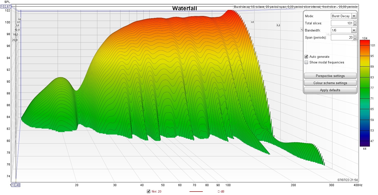

faîtes nous un bustdecay (30db/20 périodes) de chaque 38 et on verra bien s'ils sonnent les deux pareils en milieu peu réverbérant, certain qu'en milieu réverbérant, ils risquent sonner les deux pareils si même réglage.
J'écoutes en prox (2 m - TR 200 ms) je risque les différencier sans problème !!

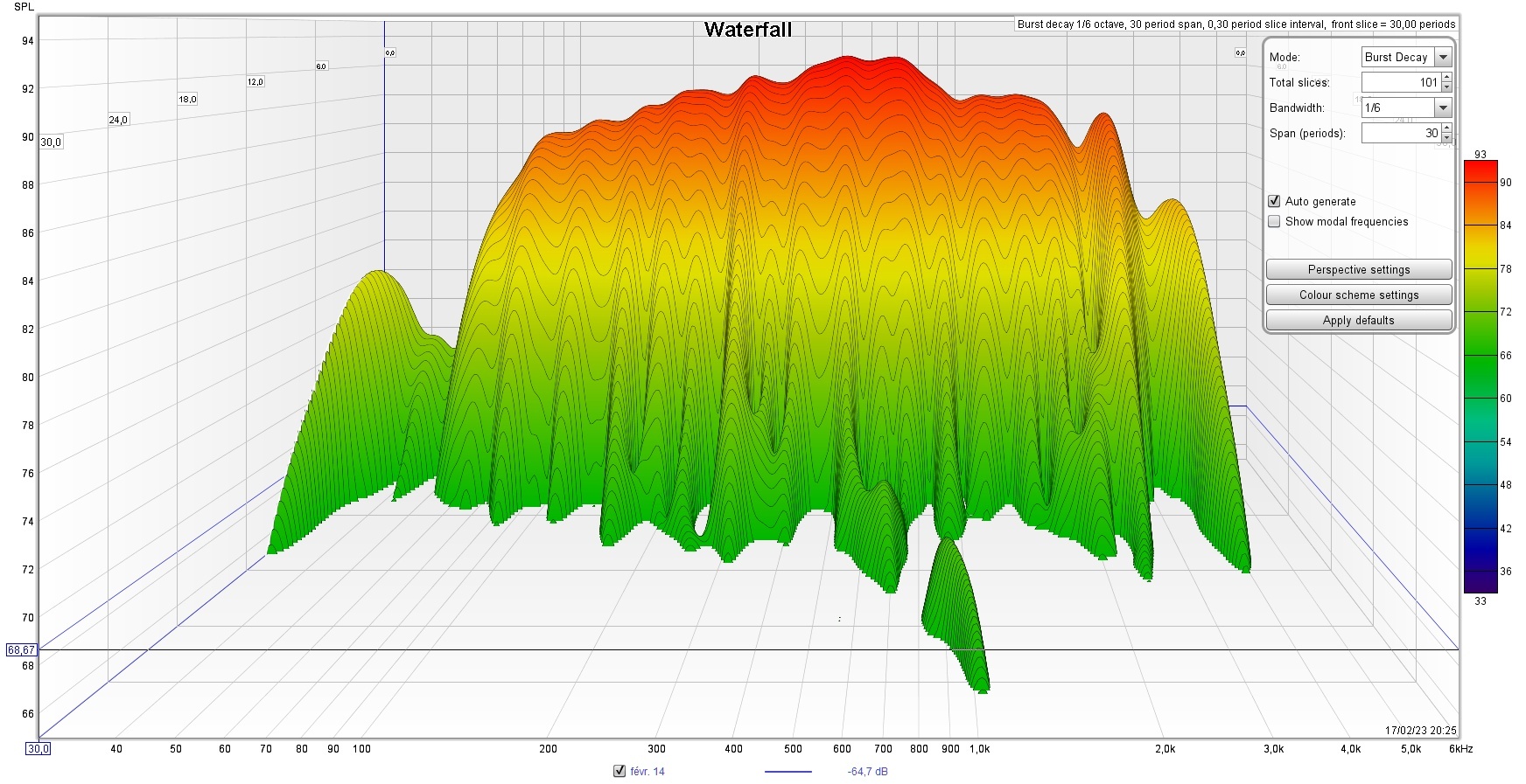

mesure prox d'un 38 correct jusqu'à 400 Hz
Un autre 38 plus à l'aise jusqu'à 1 Khz

Et oui, avec un bust Decay, on verra si les 256 g du W15GTI se bougent le cul au dessus de 100 Hz !!  avec un BL à 15 , ça m'étonnerait !!
Mon petit 38 BL 20, mms 103g et une bobine à 0,86 mH est plus apte à grimper
