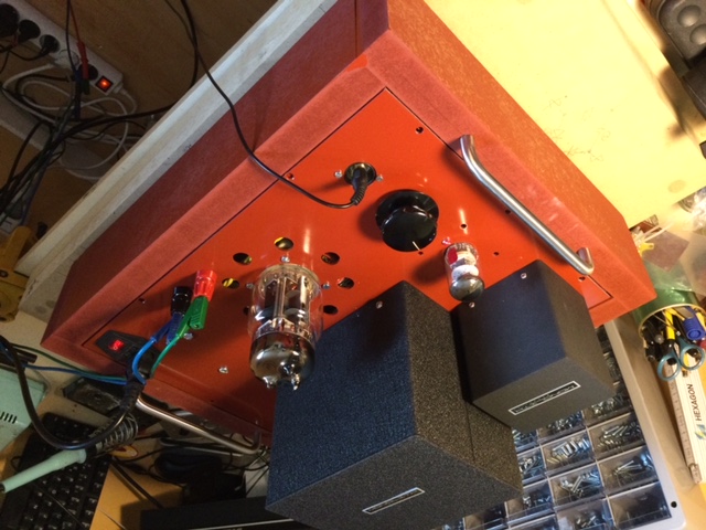

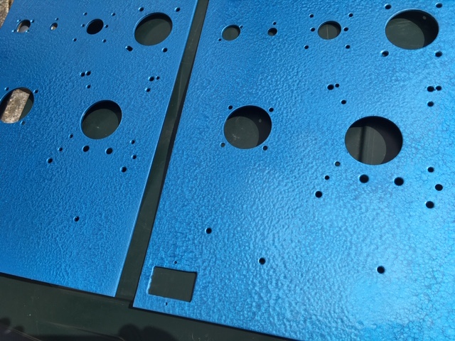

Cet été les derniers blocs 6c33 en version luxe après ceux à transfos éco.(Qui fonctionnement pas mal).
C3g triodée/IT 05 MonolithMagnetic /6c33 200v 200ma/TS custom MonolithMagnetic (8kg).
Régulation bias automatique sans dérive quelque soit la température.( Peut être pas dans le Kalahari encore que...).
Usinage maison et apprêt  gris des plaques alu 3 mm.(Merci Ebaie).
Puis peinture vintage sois même à la bombe Duplicolo
A suivre.

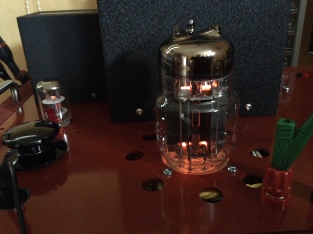

RE: Gillou au pays des Triodes.
Ça tourne …  Smile
Et ça sonne boudiou ….. Shy
Caisse en médium provisoire, je précise, on y travaille .
Les boyaux :
    8
Tout à fait silencieux et suivant la distorsion acceptée, de 12 à 14 watts.
