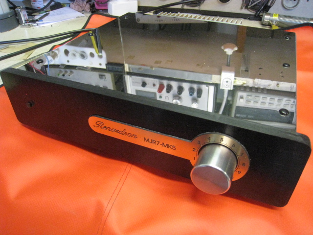

Pour vous calmer, une photo de mon Renardson terminé..
Gérard

Il est bô!
