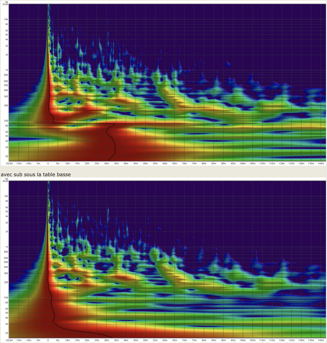

Tu n'as qu'a mesurer n'importe quel système au point d'écoute et regarder le domaine temporel, pour t'apercevoir que c'est le trainage de la salle masque le champ direct.
C'est pour ça que dans un salon, viser une F-3dB très ambitieuse est une mauvaise chose, faut mieux déboucher les attaques avec un bas grave plus contenu.... ou rapprocher les caissons de graves pour prendre plus de champ direct et améliorer le rapport direct / diffu dans les BF.
Tiens, une mesure en ondelette pour avoir un visuel de ce qu'est le trainage dans le grave et de l'effet de masque y afférent
En haut, caisson de grave en proximité des enceintes, en bas, caisson de grave à 1m de l'auditeur.

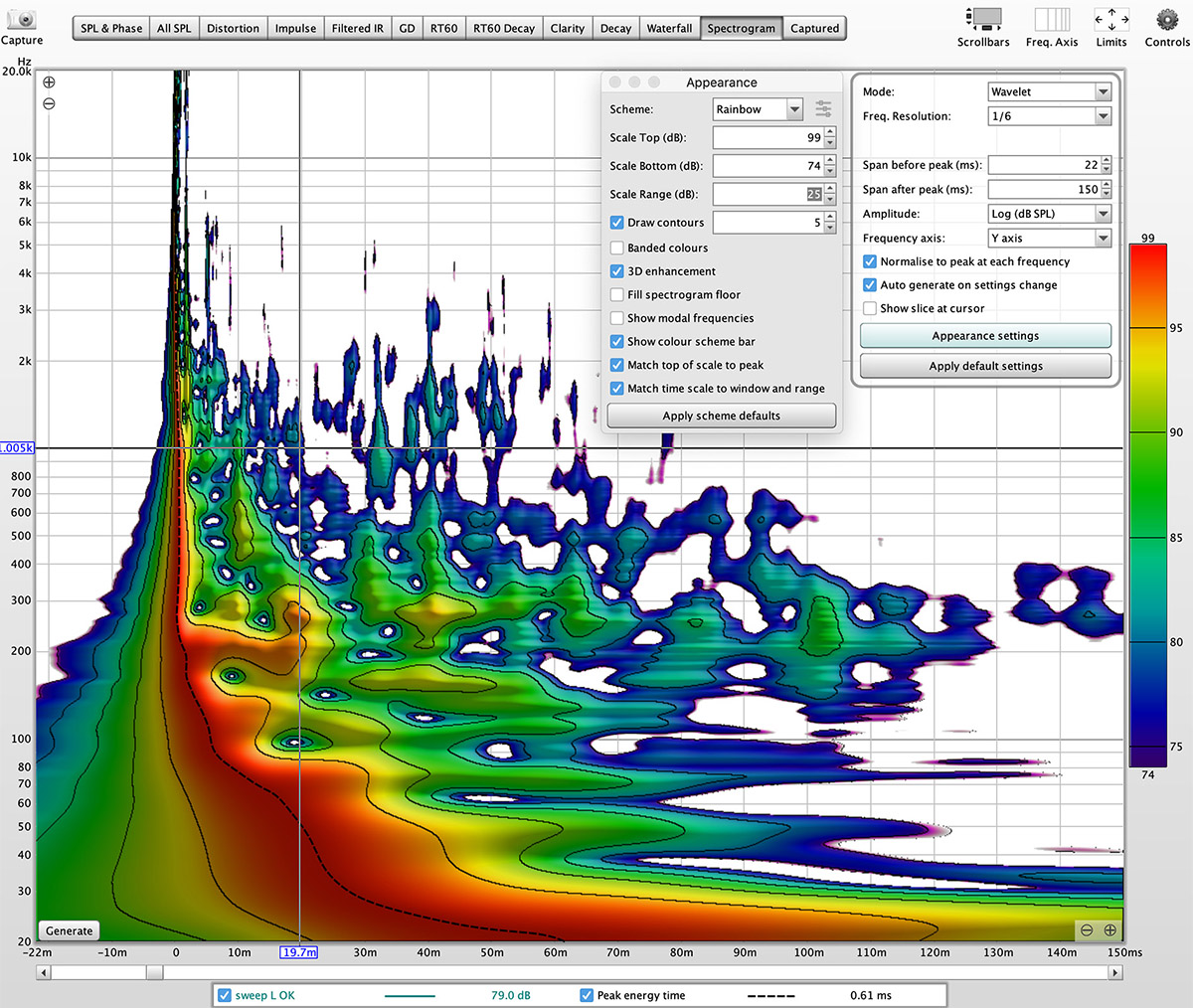

Ci-dessous chez moi en Bretagne (les quattro avec caissons collés au siège), tu as 100dB à 50ms / 23Hz
C'est propre dans le grave, mais regarde les niveaux SPL et le trainage, si tu coupes le grave, la dynamique sera débouché car le trainage sera supprimé bas en fréquence, mais ça va manquer si l'enregistrement contient du bas grave
