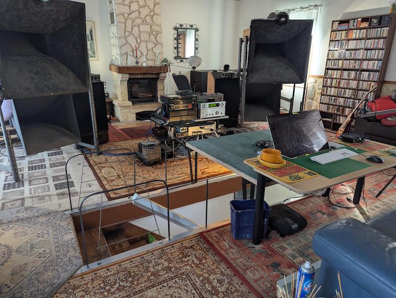

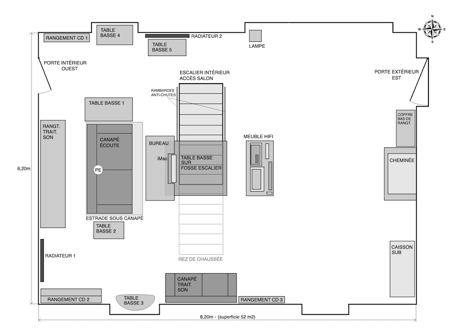

Bonjour à tous
Salut Hicham, pas besoin d'un traitement très lourd, oui et non... ça dépend du spectre à traiter...
J'ai des pavillons très directifs dans les médium, haut médium et aigu, là, je pense que les tapis au sol, le mobilier, etc font déjà pas mal "le boulot" (mais c'est perfectible..)
Les Sato (bien que très directifs... mais fonctionnant dans le grave... et là ça pose question) ont déjà reçu un début de traitement (modif de la table suite à ce fil dédié) mais ce sera perfectible et j'y compte bien.
Et pour les caissons de grave et le sub... là il y a beaucoup à faire.
Mais cette pièce reste une pièce conviviale, et en + de la hifi j'ai aussi les virus du graphisme, de la peinture, de la photo, de la déco, de l'archi... etc.
Donc jamais je ne me satisferai d'un local hifi qui ressemble à un bunker ou a l'entrepôt de la troquante du coin.
L'art pour moi est "un"...
Je dois sentir en toutes choses de bonnes vibrations... et pas que dans la musique, mais dans plein de champs variés.

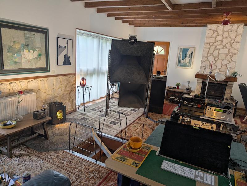

Ci joint l'avancement de mon projet de salon, avec 2 photos et un début de plan (je bosse dessus) pour parler traitement à l'avenir.
Dès que je finalise toutes les infos et documents je lancerai un fil sur mon salon/ système.
Là j'ai passé quasi tout mon temps à améliorer la fosse d'escalier, en faisant des rambardes en fer ouvragé (cintrage à chaud) avec recherche stylistique en accord avec le mobilier décoratif de la pièce, voir photos...
Nouveauté à signaler, je suis passé à """seulement""" 5 voies : pour simplifier le taf j'ai supprimer les tweeter, le moteur Radian 950PB montant très bien dans l'aigu avec le pavillon BMS... étonnant... à l'oreille... ET à la mesure... une ligne droite quasi parfaite sur plusieurs octaves...!
Je développerai ça en temps voulu.
Avec REW j'ai déjà fait pas mal de constats et de "modifs en fonctions" sur plein de choses...
A+
