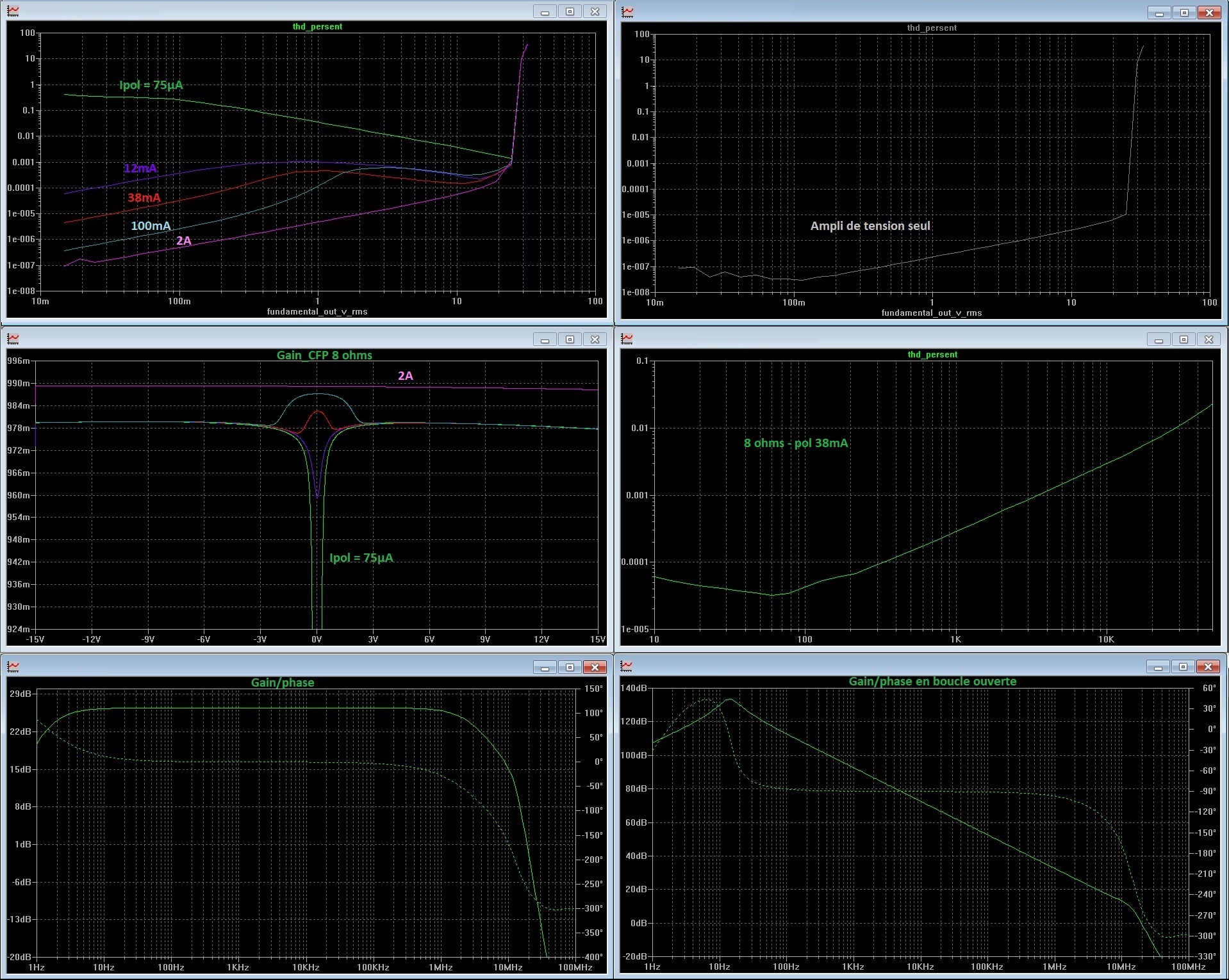

Simu  Warsaw 2015 : suite et fin.
La finesse d'analyse a été améliorée, les courbes sont plus "smooth".
Pour une comparaison avec des mesures réelles, ne pas oublier que la fonction transient utilisée pour l'analyse ne tient pas compte du bruit et qu'un analyseur type AP27xx ou autre ont  plusieurs  limites, principalement : le résiduel de distorsion/bruit de la source et de la mesure (interface, gain/atten, filtre, dac/adc, etc.)
Cdt
